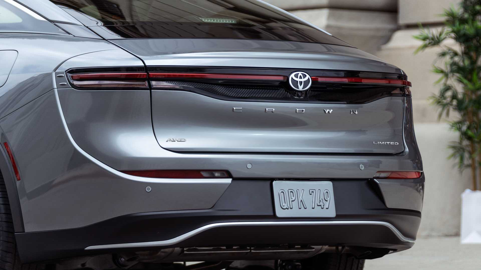

  • Non capisco perche' disegnare un bagagliaio a tutta larghezza ( come la Lucid Air ) e poi invece ripiegare su un apertura tradizionale piu' piccola .   La motivazione avrebbe avuto un senso
La motivazione avrebbe avuto un senso  se  includeva il lunotto allora sarebbe stato difficile, perche' forse sarebbe stato eccessivamente pesante.
Invece e' un bagagliaio con lunotto fisso e apertura da auto fine anni 70, dove anche le seg.b non avevano l'apertura a tutta altezza.
Mah...

3 ore fa, DOssi scrive:
mah.
un boccone largo così fa tanta scena, porta indubbie complicazioni (e costi) e vantaggi a mio parere tutti da dimostrare: è una sedan con un portello da sedan e un vano da sedan, avere 20/30 cm in più in larghezza come luce di carico quali reali vantaggi ti dà? che ci carichi meglio i pacchi piatti dell'Ikea? tanto poi dentro hai comunque i passaruota e il solito baule basso e profondo, che è un cazzo di fessura in definitiva.
non mi pare che a parte fare "wow" quando lo vedi sia poi 'sta gran cosa.
