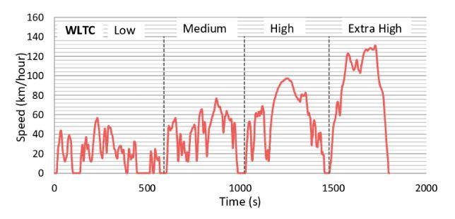

Quindi aggiungo questa considerazione, confrontando un caso interessante perchè di un sistema che minimizza i problemi dei punti di funzionamento. I 4 cicli (variabilissimi, quindi significativi) WLTP in termico e in elettrico per Prius Plug-in 2023.
SI noti che i sistemi ibridi, nel ciclo basso, migliorano la loro performance perchè non usano esclusivamente il termico. EPPURE nei cicli molto distanti dal loro funzionamento ottimale, un termico ottimizzato e aiutato dall'elettrico, ottiene i suoi peggiori risultati.
Avessimo confrontato un termico puro a un elettrico, il risultato avrebbe mostrato l'ASSURDITA' di far funzionare un motore a ciclo Otto molto lontano dal suo punto di funzionamento ottimale. Ovvero 150 anni di auto a motore termico.
I cicli 1,2,3,4 sono i Low, Medium, High, Extra-high
Sicuramente la capacità di essere indipendente dal punto di funzionamento di un motore elettrico è un elemento importante dell'equazione.
E come si vede dal grafico, nemmeno un ibrido aiutato dall'elettrico dovrebbe essere usato per un ciclo di uso se non a partire dal medium. Ovvero usare un PHEV per cicli inferiori al medio.
