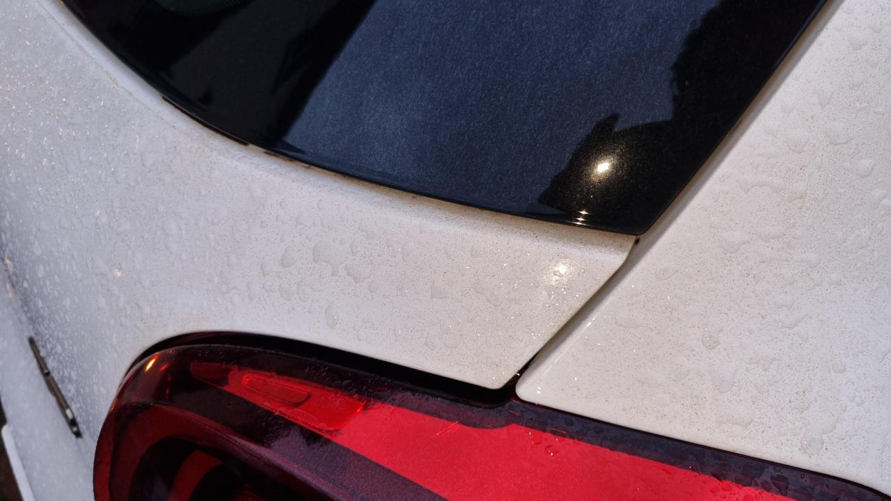

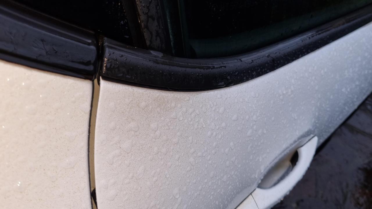

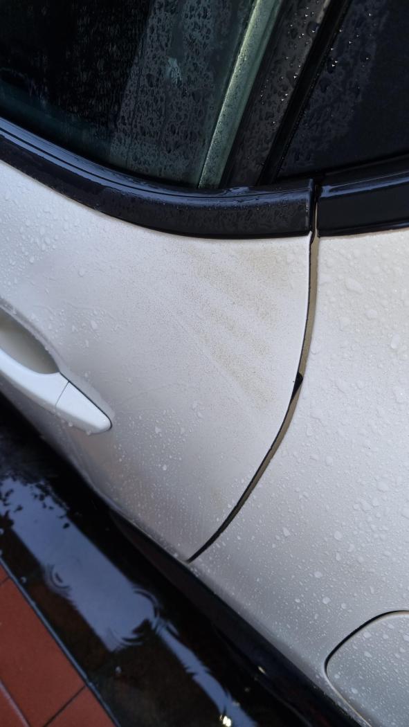

torno suquesto forum dopo qualche anno per un quesito di pulizia della carrozzeria
Ho una citroen c3 bianca, che restando parcheggiata in strada a milano (forse anche per colpa della prossimità alle rotaie del tram?) ha raccolto sulla carrozzeria dei puntini che non vanno via né con idropulitrice, né con sgrassatore e olio di gomito
allego foto abbastanza esplicative. mi sapete consigliare prodotti o trattamenti da fare?
non capisco se si possa pensare a qualche prodotto o mi devo rassegnare a rivolgermi ad un qualche trattamento da un carrozziere (lucidatura?).
grazie mille in anticipo per l'aiuto
Modificato da mika17
  • mika17 ha modificato il titolo in pulizia della carrozzeria da residui di smog o simili
sono particelle ferrose, vista la macchina e visto che non hai trattamenti pure io userei l'iron remover della mfra
che si usa sui cerchi di solito , ma anche sulla carozzeria non crea danni, certo non devi lasciarlo mezzora ma dai 5 minuti o poco piu
occhio solo alle guarnizioni di gomma e lucide , forse le macchia, fai una prova in un punto nascosto
ps : non esagerare con olio di gomito che crei graffi o swirls, la mano deve essere leggera come una piuma, po' esse ferro po' esse piuma
