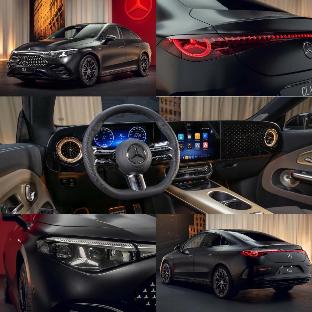

  • Sembrerebbe avere una grandissima efficienza dai dati, vedremo. L'interno lo trovo indegno per una Mercedes, oltre alle plastiche dure messe ovunque trovo i display così verticali ed enormi veramente

    Tecnicamente sulla carta molto interessante, esteticamente non mi dispiace la preferisco con la griglia senza barra al centro.   Esclusiva Autopareri, abbiamo già la testimonial.

Non mi capacito di cosa abbiano disegnato. Orribile. Se ha questa autonomia, invece, chapeau!
