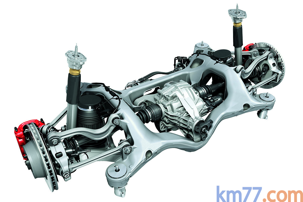

3) Multilink a 5 bracci. Durante l'oscillazione della ruota, ben 5 possibilità di movimento vengono controllate dai rispettivi bracci:
PS. in queste foto un braccio resta nascosto a colpa dell'illustrazione, ma c'è ;) Ecco ad esempio visto di lato:
