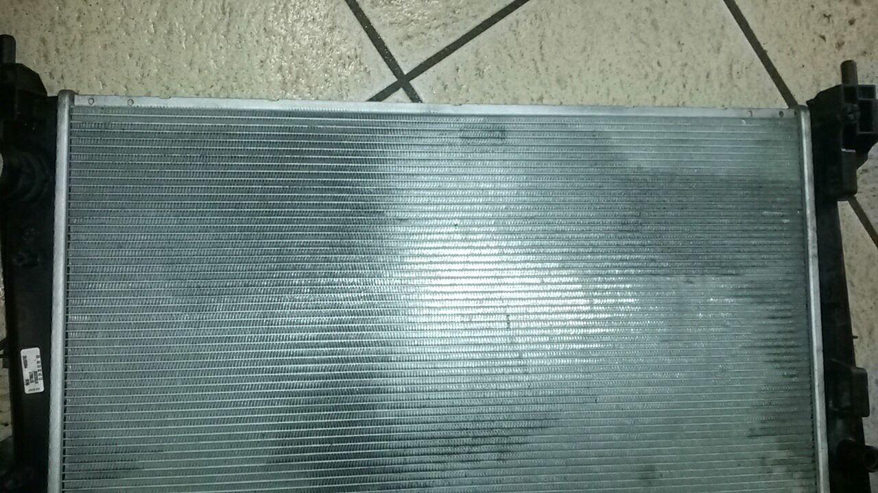

Fiat Bravo Tjet 120CV 114900 km sostituzione radiatore per perdita di liquido. In pratica il telaio della ventola poggia sul radiatore tramite una piastrina, con il tempo ed in seguito ai cicli di dilatazione/contrazione termica la piastrina ha eroso il radiatore stesso .Vi allego una foto, il danno è nella zona alta.
Modificato da xyzteam

1 ora fa, xyzteam dice:
costi ? Passato in garanzia ( parziale totale ? )

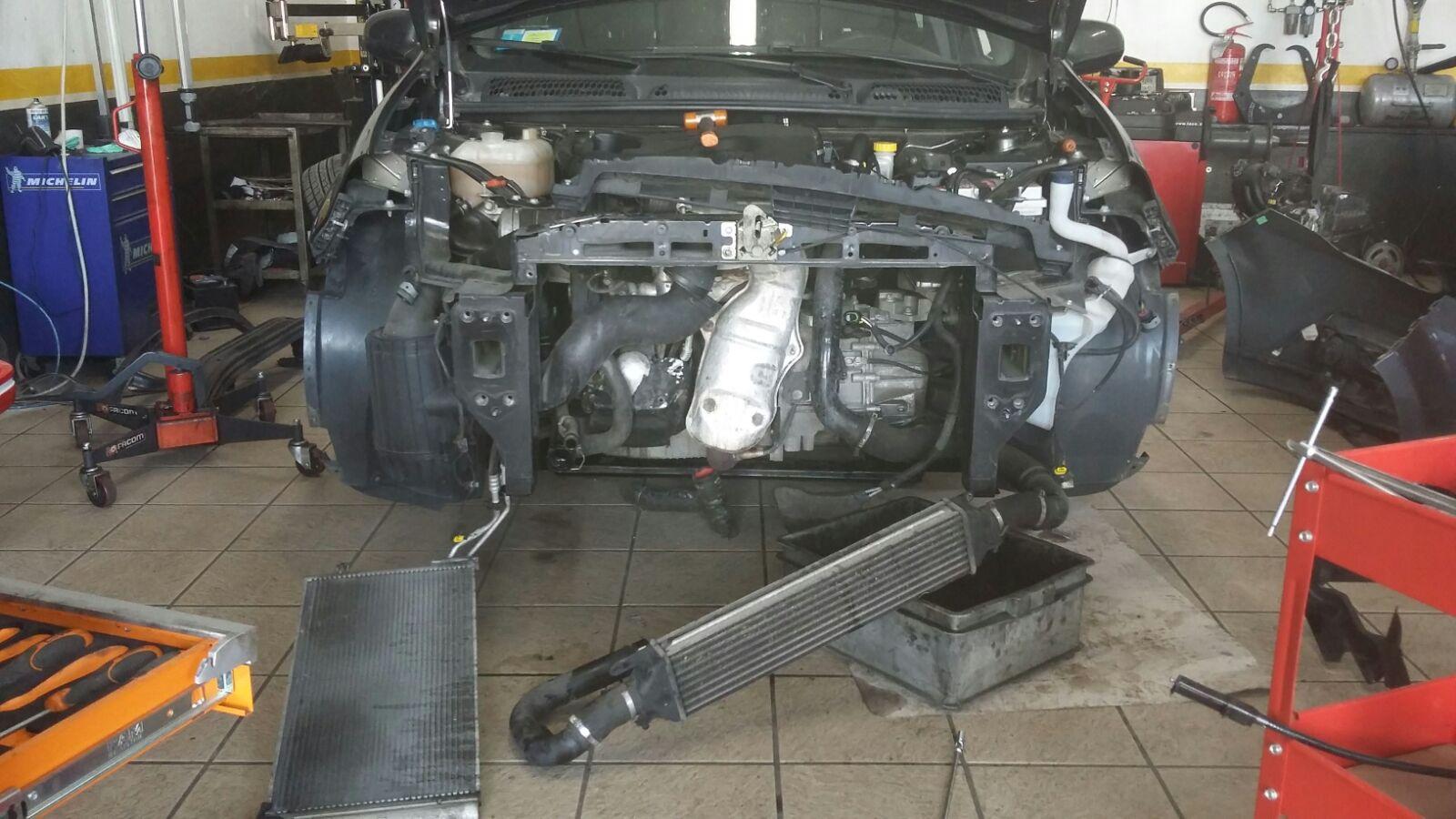

Il mio meccanico di fiducia si è preso 300€, mi ha voluto molto bene...visto quello che ha dovuto fare per smontare il radiatore (vedi foto sotto).
La macchina ha sette anni e mezzo quindi niente garanzia...ho letto poi in giro che pare essere un problema abbastanza comune su Bravo e Mito.
