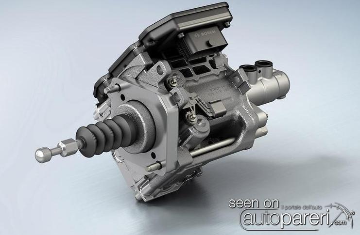

Bosch ha presentato delle nuove tecnologie per permettere alle case di ridurre l'emissione di co2, se per le utilitarie la situazione è abbastanza buona per le vetture più grandi bisognerà adottare dei motori diesel che hanno un emissione di co2 più bassa.
per abbattere le emissioni verrà lanciato sul mercato l'E-clutch una sorta di frizione che si sgancia quando si decellera permettendo lo spegnimento del motore.
Recupero dell'energia in frenata con nuove batterie e alternatori da 48 volt.
Maggior uso dell'ibrido sia elettrico che idraulico.
Aumento delle vetture a metano.
aumento ma moderato delle vetture solo elettriche.

[...] Bosch's eClutch system eliminates a clutch's hydraulic master cylinder and replaces it with an electrically operated pump that automatically engages the clutch smoothly. During a test on Bosch's closed track in Boxberg, Germany, last week, a black Audi A3 with the eClutch didn't stall, no matter how quickly the driver removed his foot from the clutch pedal.
And Bosch engineers programmed the system to make driving in stop-and-go traffic possible without using the clutch pedal. When the car is in first or second gear, the driver needs to use only the brake and accelerator pedals, even when the car rolls to a complete stop. The engine turns off automatically. The system automatically restarts the car the instant the driver takes his or her foot off the brake pedal and slowly engages the clutch automatically, so the car starts moving forward smoothly [...]
