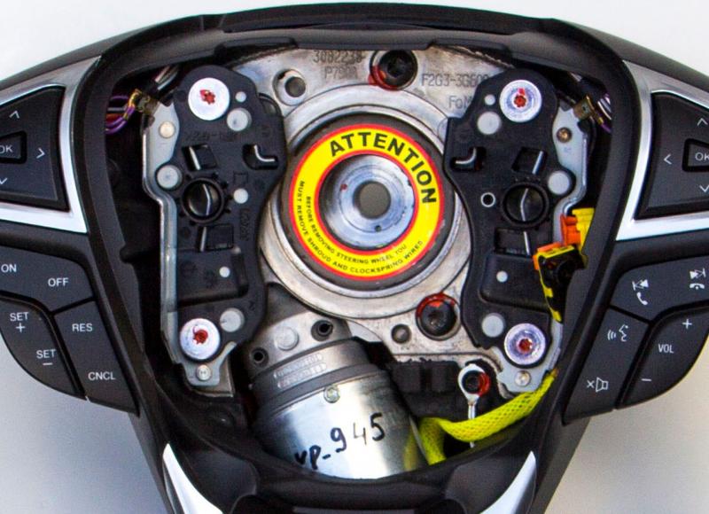

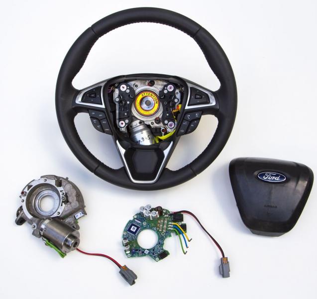

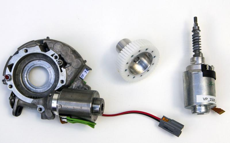

La particolarità dell'Adaptive Steering di Ford è quella d'integrare nel volante il sistema che realizza la variazione di rapporto: un package che integra sotto il vano airbag un motore elettrico, l'elettronica di controllo ed una trasmissione corona-vite senza fine, soluzione quest'ultima che lo rende un sistema "fail-safe" consentendo la sterzata anche in caso di avaria.

bmw usa un riduttore epiciloidale
lexus e audi un sistema ad ingranaggi flessibili
infinity scollega totalmente il volante dall'asta dello sterzo
questa mi sembra finora l'implementazione più semplice... certo è che devono far stare parecchia roba nel volante.
Mi sembra di molto interessante! Mi chiedo se si percepisca il maggiore peso del volante (oltrettutto non centrato come l'airbag).
Secondo me se gestiscono "attivamente" il ritorno di sterzo non si percepisce.
