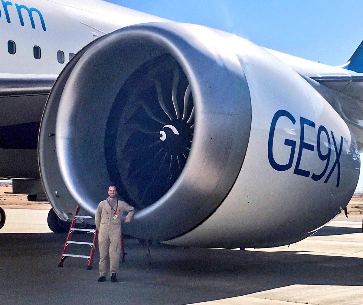

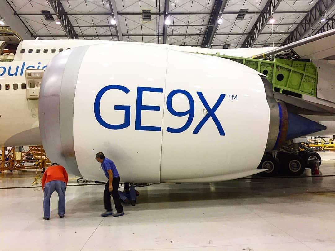

Primo volo per il motore del 777X montato sul 747 della GE (no, non è un photoshop :razz:)
DYR2_wdVwAAcT2O.jpg:large
Modificato da ISO-8707
On 16/3/2018 at 20:28, J-Gian dice:
E' grossissimo quel motore :)
13 ore fa, stev66 dice:
340 cm di diametro per la turboventola.
  • Il più grande fan prodotto da GE
  • Nuova ventola composita
  • 16 pale del ventilatore con fibra di carbonio composito di 4a generazione
  • Rapporto di compressione del compressore 27-a-1
  • Booster a tre fasi
  • Compressore ad alta pressione a 11 stadi con i primi cinque stadi come blisk e nuova tecnologia aerodinamica tridimensionale in tutte le fasi
  • Combustore TAPS III con tecnologia lean burn di 3a generazione per una maggiore efficienza e basse emissioni
  • Margine di emissione di NOx del 30% approssimativo a CAEP / 8
  • Materiale composito a matrice ceramica (CMC) nel combustore e turbina ad alta pressione
  • Nuovo materiale in lega polverizzata nella turbina ad alta pressione
  • Profili aerodinamici di turbine a bassa pressione in titanio alluminuro (TiAl) potenziati
  • Sistema di rifiuto detriti
