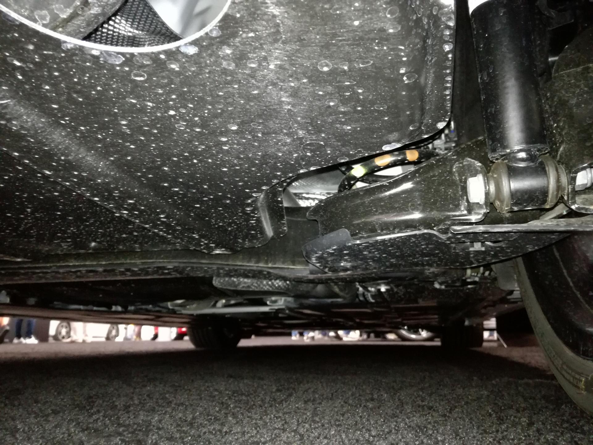

Come anticipato, andato a vederla stamattina.
Dal vivo migliora, è gradevole anche rossa coi cerchi da 16". Buon posto guida, spazio posteriore adeguato così come il baule (e vorrei vedere viste le dimensioni).
Ho fatto pure lo sfacciato e assieme alla mia assistente mi sono sdraiato sotto una A180d coi 19"...
E questo è purtroppo il risultato
dico purtroppo Perchè nel video di Massai si vede il braccio trasversale, e la molla incernierata ad esso assieme all'ammortizzatore.
Qua si vede tutt'altra roba....
A questo punto sarebbe carino che Mercedes e le riviste spiegassero bene come funziona 'sta faccenda del retrotreno indipendente perché io inizio ad avere una forte paura di vedere un remake del giochetto fatto da Opel con Astra....
Presentata con una sospensione posteriore composta da ponte rigido più parallelogramma di watt.
Testata così.
Dopo qualche mese dal lancio il parallelogramma è diventato una più semplice barra panhard....

Non montano più il parallelogramma di Watts se non sulla OPC, non hanno detto nulla ovviamente.

7 ore fa, TonyH dice:
La targa dell'auto della prova di Massai è la stessa della prova di quattroruote cartaceo, e ne lui, ne nella prova cartacea si menzionano le sospensioni elettroniche sull'auto in prova.
Viene riferito solo "ammortizzatori idraulici", Quindi la discriminante non è nemmeno quella essendo assenti.
A questo punto una spiegazione sul come funziona la faccenda (e su cosa bisogna fare per averle, se non prendendo i modelli superiori) sarebbe gradita.
Anche perchè non sarebbe giusto (ne tantomeno utile ai clienti) testare una versione che non si può comprare, a prescindere dal full optional o meno.

On 27/4/2018 at 14:39, skizzo_85 dice:
sinceramente, il fatto che "quella in prova ha il multilink" non lo riterrei attendibile, visto che possono fare quello che vogliono per farlo provare alla stampa.
vedo che tanto lontano non c'ero andato.
