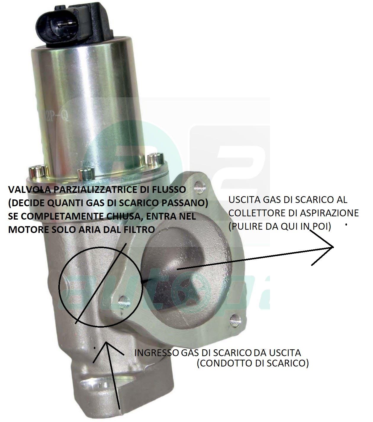

Ti ho fatto un disegnino della tua egr. Puoi pulire anche il condotto prima dell'EGR, ma ha poco senso, è come pulire la marmitta... Si risporcherebbe comunque in tempo 0.
Si attappa perchè i gas di scarico sono schifi lerci, e tanto piu il motore invecchia e produce gas luridi (trafilaggio fasce, combustione olio) piu sporcano, e sono caldi, quindi tendono ad attaccarsi alle pareti di valvola e condotti, e una volta raffreddati solidificano e stratificano, fino ad arrivare al punto in cui il grumo ostruisce l'apertura della valvola, e li se rimane inchiodata chiusa, va solo in recovery. Se rimane inchiodata aperta o fa fatica a richiudersi, succede quello che succede a te. Di solito rimane aperta comunque.
Non so di preciso come è montata la tua nello specifico (ad esempio vedo che i 3 fori son filettati, probabilmente va accoppiata ad un alto manicotto o dio sa come), ma in generale funziona cosi.

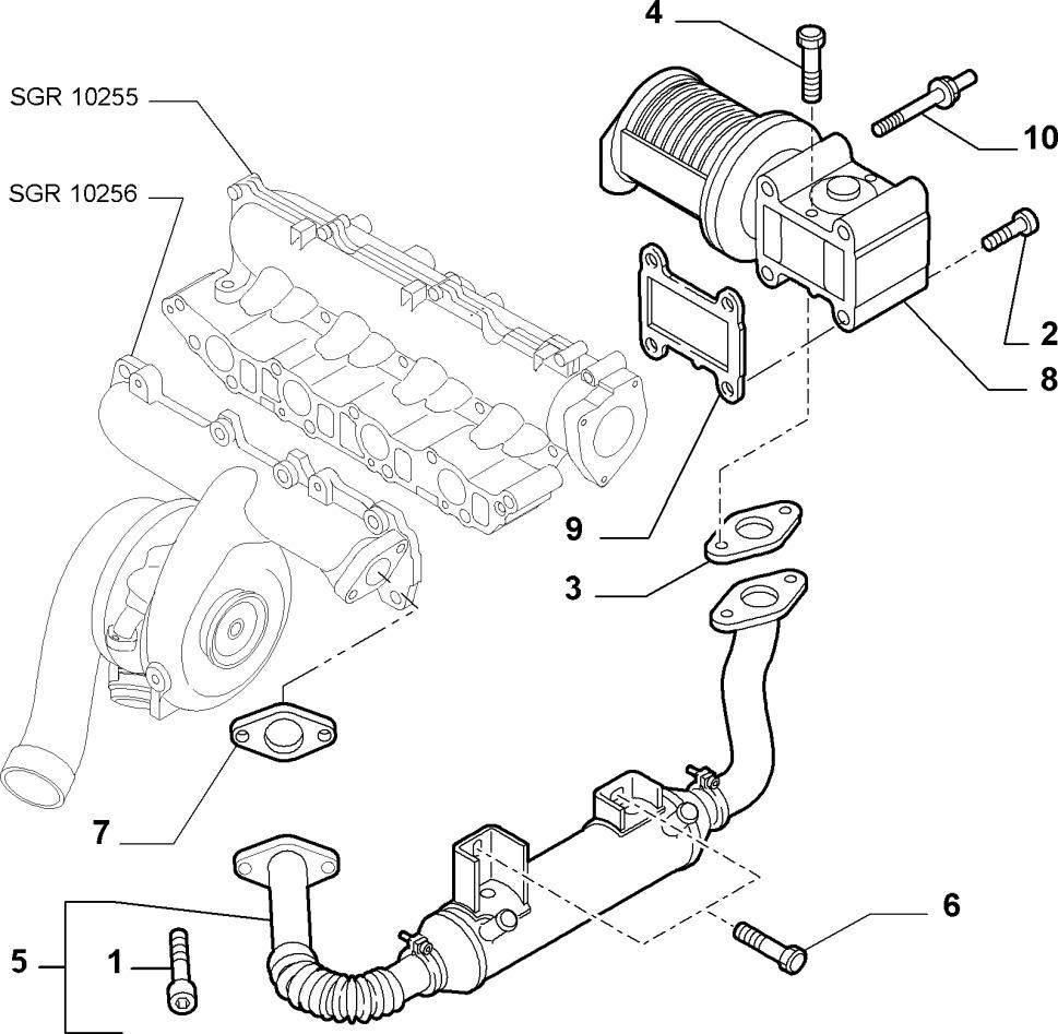

Bisogna tenere conto che i gas ricircolati, sono quelli sporchi sporchi appena usciti dal motore, senza nessun post-trattamento (cat, scr, dpf, ecc...). Sono quindi veramente sporchi.
Non è quello che poi esce dallo scappamento.
Allego immagine di come funziona il recupero dei gas su 1.9 JTD Fiat. Già sul 2.0 è piu incasinato, perchè invece delle singole componenti hanno fatto un modulo unico che incorpora lo scambiatore e l'egr. Poi altri motori hanno 2 EGR e circuiti molto piu complicati, tipo giulia, in cui per non utilizzare SCR con adblue, usano due egr, una di bassa e una di alta pressione.
Quando si intaseranno saranno dolori. 583€+230€+ lavoro.
Come si può vedere, subito all'uscita del collettore di scarico, è predisposta un uscita che bypassa la turbina, e rimanda indietro i gas nell'ingresso nella parte bassa dell'EGR, dopo essere stati raffreddati nello scambiatore dell'EGR (n.5) in quei due piccoli tubi vicino alle linee tratteggiate, si innestano i tubi di ingresso e uscita dell'acqua del radiatore, che quindi raffredda i gas prima di inviarli all'EGR, che li reimmetterà nel condotto di aspirazione (10255).
Magari se si prendessero i gas dopo i vari post-trattamenti, si imbratterebbero meno i collettori, ma probabilmente facendo cosi, sorgerebbero altri problemi.

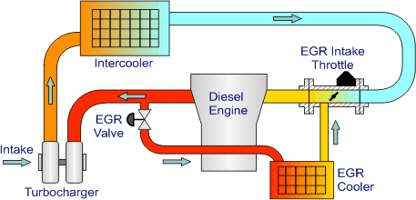

On 11/5/2018 at 11:27, slego dice:
è sia prima che dopo :)
la valvola EGR (Exhaust Gas Recirculation) preleva una parte dei gas di scarico che vengono reimmessi nel condotto di aspirazione: questo serve principalmente per abbassare la temperatura di combustione riducendo la produzione di NOx (detto in parole molto brutali, in rete trovi spiegazioni ben dettagliate).
schemino:
il problema è che nella valvola possono accumularsi depositi carboniosi, soprattutto in caso di utilizzo del motore (diesel) in condizioni non ottimali: tipicamente un uso un po' troppo "urbano", con brevi tragitti a motore freddo (che potrebbe proprio essere il tuo caso, visto il basso chilometraggio annuo dell'auto). depositi che possono ostruire fino a bloccare la valvola.
la pulizia ovviamente non coinvolge ciò che sta a valle della valvola (in direzione turbina e scarico), ovvero fuori dal circuito scarico>egr>aspirazione.

On 11/5/2018 at 22:25, Nico87 dice:
