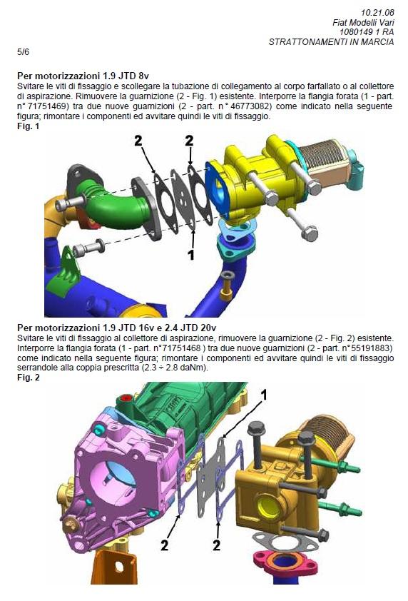

In alfa sono competenti in materia, visto che la soluzione assistenziale ufficiale a questi problemi (e seghettamenti, impuntamenti ed altro a bassi giri), è flangiarla con il kit a ricambio.
Per capire (anche se un'idea me la sono fatta)
La flangia forata come risolve il problema?
