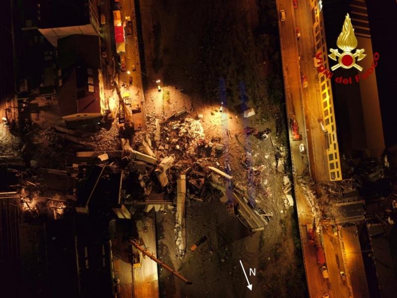

Comunque, sempre rimanendo nel campo delle ipotesi, apparentemente è partito per primo lo strallo sud-ovest.
L'indizio è la posizione finale del pezzo di soletta a cui erano agganciati gli stralli: è il pezzo finito piantato in verticale nel greto, ruotato longitudinalmente e finito sensibilmente fuori asse (unico che ha seguito questa dinamica).
Perso il supporto sul lato mare (sud), la soletta è rimasta appesa lato monte ruotando, ed è stata trascinata fuori asse dalla trazione esercitata dallo strallo rimasto. A quel punto l'equilibrio era perso ed è venuto giù tutto il resto.
Ho abbozzato la posizione originaria degli stralli:
Vero, la rotazione laterale sul piano di imbardata è veramente molta, c'è stata un'asimmetria improvvisa di carico su un lato che farebbe pensare proprio al cedimento di uno strallo, e come si diceva prima per ogni lato di semicampata a partire dal pilastro c'è un solo strallo, ridondanza zero, se cede quello non c'è una distribuzione ulteriore di carico di sicurezza, non c'è niente se non il crollo
