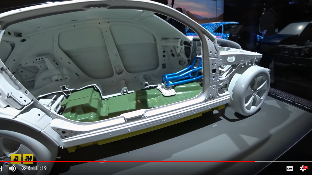

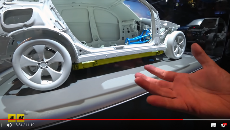

Puoi spiegare, mi sfugge come, il pacco batterie è solidale con la scocca credo. Non c’è trasmissione, non capisco come possa essere lo stesso telaio, forse hanno ripreso le parti del telaio nella sospensione, cioè davanti al montante a e dietro al c.
A me pare ci sia ancora il tunnel per la trasmissione nemmeno usato, riempito con la parte posteriore del telaietto.

Da qui si vede chiaramente che le batterie e tutto l'ambaradan elettrico sono fissate sotto la scocca ''classica'' che è di stretta derivazione GLC(sarà costruita sulla stessa linea)
Mi sembra una soluzione un pò più approssimativa rispetto alla I-Pace, che ha un pianale dedicato, secondo me questo è anche il motivo del peso elevato e di altri compromessi come la capacità delle batterie non elevatissima.
ma la culla alla fine a cosa serve realmente ?
arriva sino in abitacolo!
Visto tutto... Che presa per il cul0.
Hanno risparmiato in ogni aspetto concepibile della progettazione.

Mha, sarà, ma mi sembra sensibilmente differente rispetto alla piattaforma di Range Rover e l'auto a proporzioni e volumi completamente differenti, cosa che non si può dire di questa rispetto alla GLC oltre ad avere le parti elettriche meglio integrate(e pesare sensibilmente meno di questa)

Avevo visto bene allora...
Soluzione tecnica raffinatissima, ripresa direttamente dalle pionieristiche utilitarie Fiat a metano :mrgreen:
Posso dire che mi sembra fatto un po' alla carlona per essere un SUV premium?
