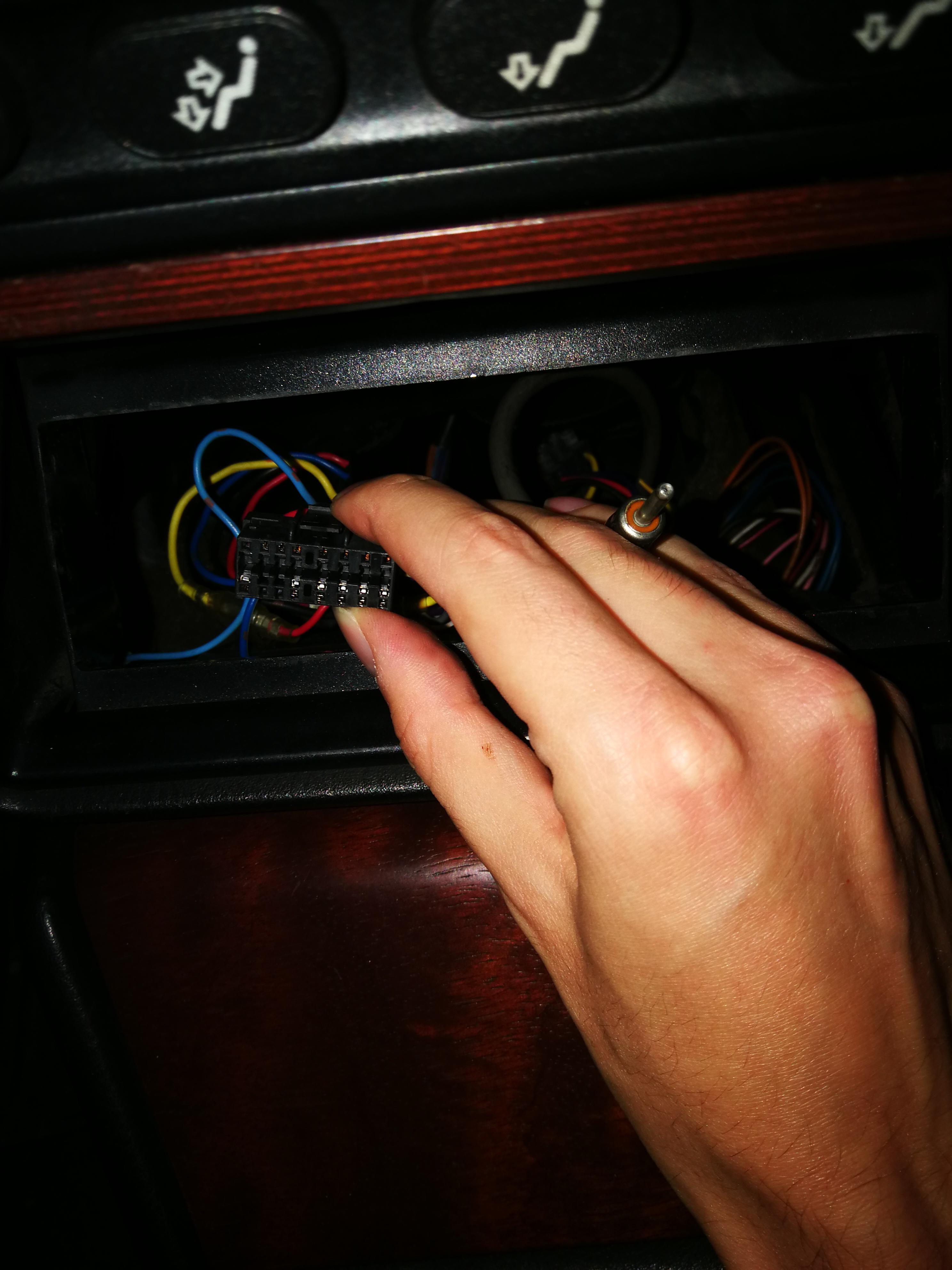

Ciao a tutti, dovrei installare nella mia Thema questa autoradio vintage, ma ho un problema coi connettori. Questa è la predisposizione dell’auto, connettori classici:

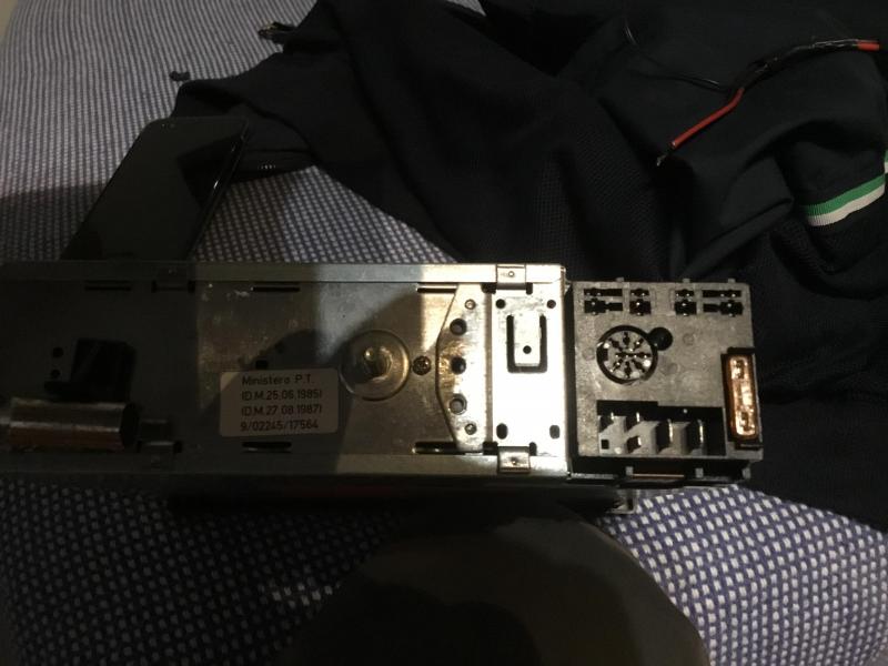

Queste invece sono le prese della radio, comuni alle altre blaupunkt dell’epoca ma piuttosto rare.
Su internet riesco a trovare un adattatore che vada bene, ma magari non so nemmeno come cercarlo.
Cosa mi consigliate? Grazie

Potresti provare a ricostruirti tu un connettore:
1) Devi conoscere il pinout, cioè la funzione di ogni singolo pin
Quello centrale rotondo è un connettore DIN, per i connettori in basso puoi usare dei faston femmina isolati con della termorestringente, quelli in alto potresti provare con dei connettori faston maschio
Ciao @kukro, indubbiamente un adattatore fai da te risolve il problema alla radice. Prima di arrivare a questo ero però curioso di sapere se esiste in commercio qualcosa di simile, al limite anche più segmenti da unire insieme per ottenere l’output desiderato.
Voglio sperare che delle autoradio diffuse come queste all’epoca non richiedessero per forza di costruirsi dei connettori su misura. Ma cercando in rete non ho trovato nulla.
Il connettore tondo DIN solitamente serviva per il caricatore CD.
Per l'altro connettore non saprei,  le Blaupunkt da qualche decenni ha i connettori ISO, ho visto quel modello in un catalogo Blaupunkt anni '90 ma non c'erano note su cavi adattatori, penso che il connettore era fornito con l'autoradio ed aveva le uscite con i cavi per collegarlo.
Ipotizzo che il "pettine" in alto serva per gli altoparlanti e quello in basso per l'alimentazione e l'uscita per l'antenna motorizzata, puoi verificarlo aprendo l'autoradio e vedendo dove vanno i collegamenti.
Esatto, le funzioni sono queste.
A questo punto credo dovrò arrangiami. Inevitabilmente quando si ha a che fare con roba “vintage” c’è sempre il problema delle compatibilità, ognuno metteva i suoi attacchi e vendeva i suoi cavi.
Coi telefoni ci siamo arrivati nemmeno dieci anni fa a mettere la usb universale per la ricarica. E ancora adesso qualcuno non ci sta.
se vai da qualche elettrauto un po’ stagionato può essere che ti trovi ancora l’adattatore. Tutte le blaupunkt ai tempi ne avevano bisogno. Mi pare anche le grundig avessero lo stesso problema.

devi prenderti un connettore iso 16 pin maschio e tagliare a valle il connettore per la radio, trovarti i pin per l'alimentazione e per gli altoparlanti. A naso questo sembrerebbe mono oppure single grounded.
