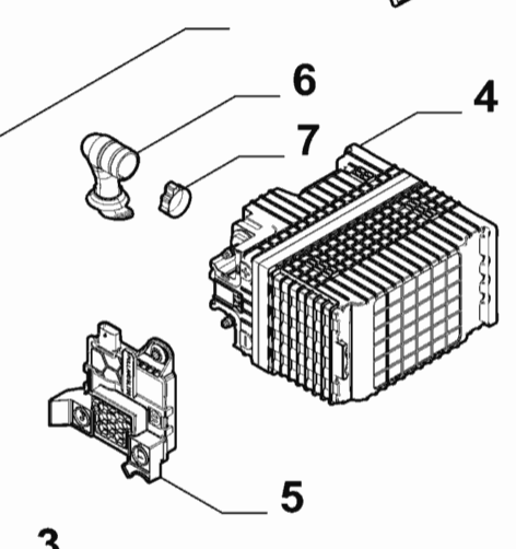

Ho cercato dati sulla capacità della batteria della Swift per fare una comparazione con quella di Fiat ma non ho trovato nulla; nell'uso pratico tende a scaricarsi in fretta.
Suzuki 380 Wh contro i circa 130 Wh di Fiat.
In pratica è utile per tenere in vita i vari sistemi di bordo, tra cui il servosterzo, ad esempio.
