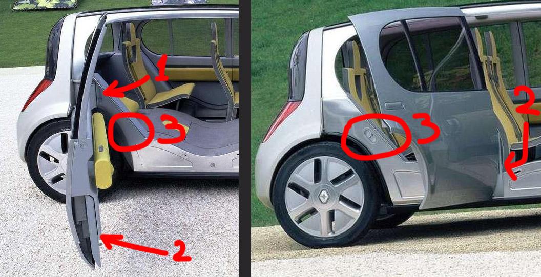

Non ho mai capito a distanza di 20 anni come facevano ad aprirsi le porte del Concept Ellypse che potevano aprirsi in modo tradizionale o a libro, pur non avendo il montante centrale o bracci sulle estremità.  Tutto sembrava molto pulito e leggero. Oggi scopro che nei bozzetti addirittura pensavano a porte piu' strane,  diciamo a "sipario". La risposta piu' probabile ( visto che non esistono video) e' che che essendo una show car, venivano appoggiate su quel singolo perno visibile qua nella foto e che venivano aperte giusto nei saloni o per le foto di circostanza.
c'è un controtelaio (2) nella portiera ben visibile nella foto:
ovvero il "falso telaio" è incernierato dietro (1) e permette l'apertura controvento mentre la portiere vera e propria è incernierata - davanti - a questo telaio, per l'apertura tradizionale.
vedi infatti che il gancio di bloccaggio (3) è visibile solo aprendo in avanti mentre scompare aprendo all'indietro, proprio perché fa parte del falso telaio che sorregge la portiera.
in pratica è una fisarmonica o - se preferisci - una struttura a "Z"... spero di essere stato spiegato :))))

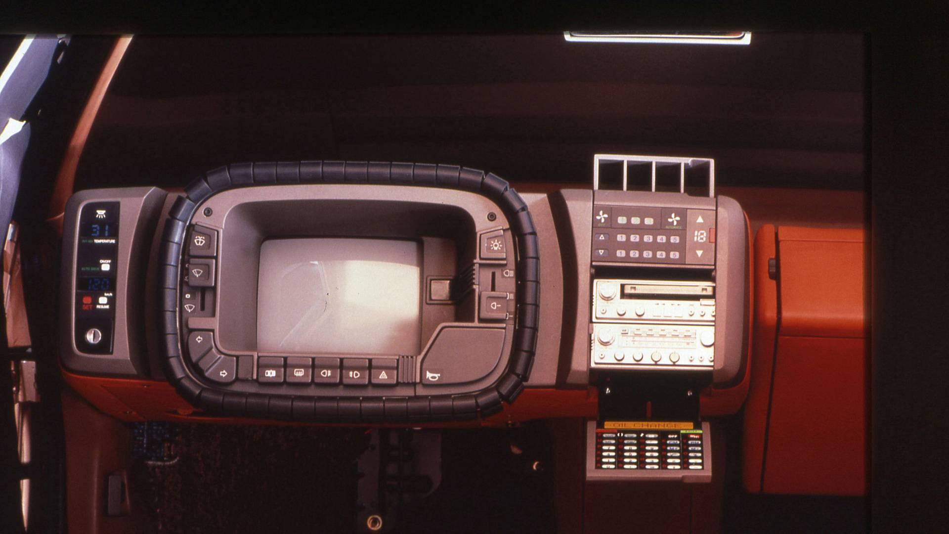

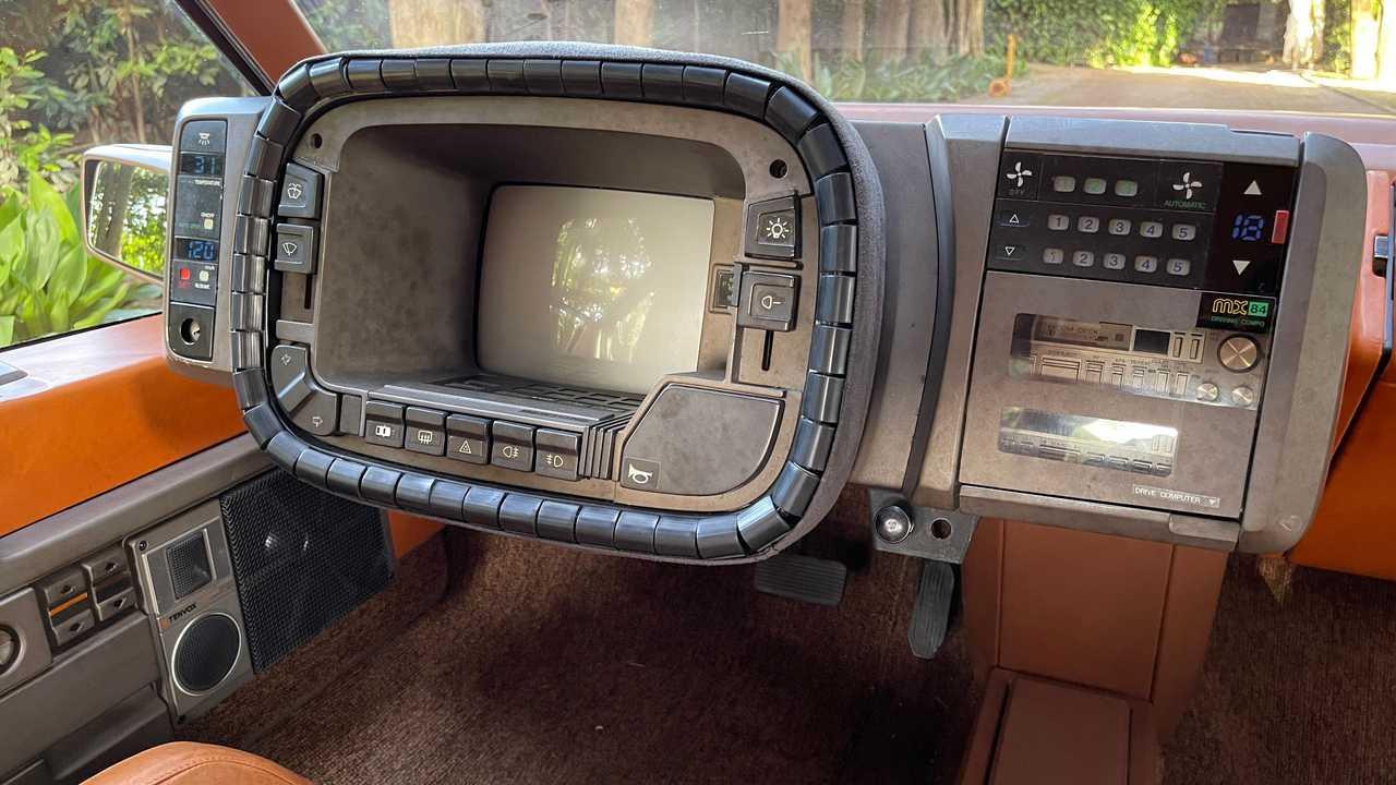

interni della Mazda Mx-81 (Bertone): volante a cinghia e futuristica strumentazione digitale con un bellissimo schermo a tubo catodico :)
Quando vedo questi concept del passato , mi viene da pensare alla frustrazione dei designer quando esprimevano molta originalità nell'immaginare - disegnare idee futuristiche e poi dover vedere la loro realizzazione cosi scadente nei dettagli come pulsanti storti, viti a vista, assemblaggio non curato , per non parlare della tecnologia che non era pronta per l'idea iniziale- vedi appunto il tubo catodico .
Adesso, DOssi scrive:
be', parliamone.
perché se l'originalità consiste nel disegnare robe irrealizzabili - tipo lo schermo figherrimo ultrafuturistico - mi sa che a toppare è il designer.
stando sul medesimo prototipo, tolte le maschere sulla plancia scopriamo che sotto c'è questo bel "doppio din" segato da una parte per farcelo stare:
chi ha fatto la cazzata? l'assemblatore o il designer che non ha tenuto conto degli standard in vigore?

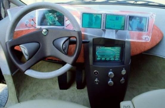

Altro esempio piu' recente di come il designer era piu' avanti della tecnologia di quel momento.
14 minuti fa, DOssi scrive:
essere avanti non è disegnare cose irrealizzabili. sennò pure quello che ha disegnato le auto volanti dei Jetsons era avanti :)

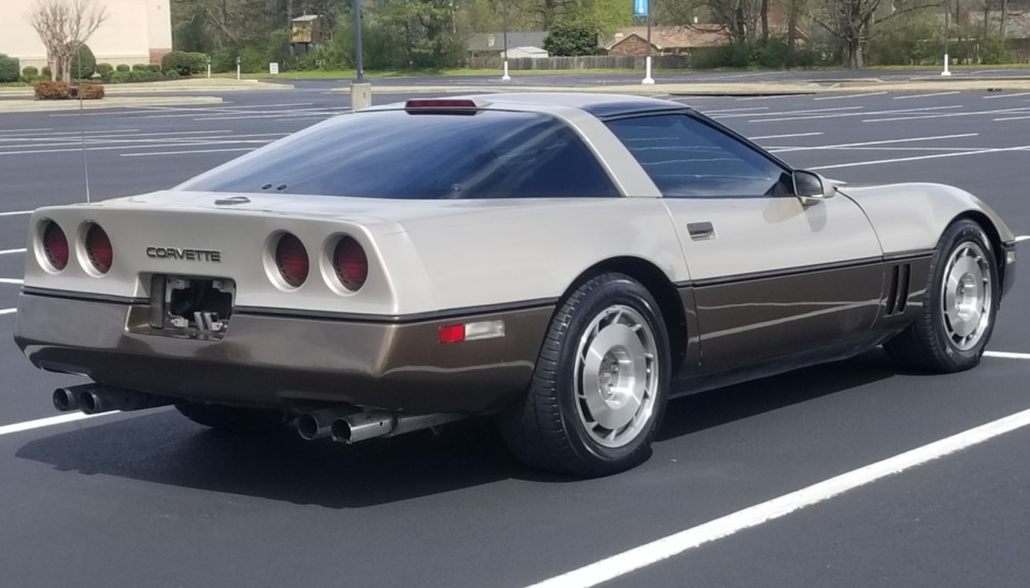

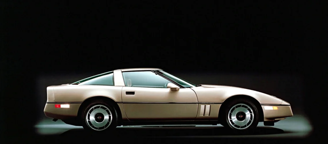

E dato che siamo nella discussione sui dettagli curiosi, un'altra curiosità di questa macchina erano le luci di retromarcia: ne aveva ben quattro, di cui due nel vano portatarga, incassate, e due sulla fiancata dietro ai passaruota posteriori, affiancate alle luci di posizione laterali rosse.
Probabilmente, in manovra notturna, quelle incassate nel vano targa non illuminavano a sufficienza sui lati, o magari non erano sufficientemente visibili dagli altri utenti (?)
Inoltre, questa soluzione permetteva di avere un'omogeneità tra coda e muso (anche davanti i "side markers" ambra erano affiancati da luci bianche, che erano - pare - luci di svolta!)
