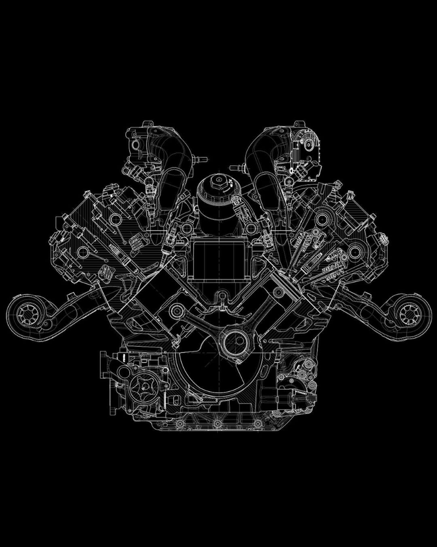

1 minuto fa, Beckervdo scrive:
A vedere il video sì. Praticamente l'iniettore è nella camera di combustione (il principale) e c'è il secondario all'interno del collettore di aspirazione.
Quello principale inietta e non c'è scintilla, nella fase di risalita parte del mixture entra in pre-camera che viene incendiato dalla candela della pre-camera stessa.
Fronte di fiamma diffuso che innesca l'altra miscela presente in camera di combustione.
Praticamente è un "dai e vai"
Esatto, che però è diverso dalla tecnologia F1 che invece vede un iniettore accoppiato alla candela appena sopra al corpo della precamera.
Probabilmente questo è l'unico modo "stradale" per avere una combustione magra con 2 iniettori
  • Risposte 214
  • Visite 60k
1 minuto fa, jeby scrive:
il che però mi fa pensare ad un discorso di "inquinamento" e di velocità di rotazione: presumo che il V6 F1 che gira a 15 mila RPM ha necessità del secondo iniettore in pre-camera per la finestra ridotta di attuazione iniezione ed incendio della miscela. Qui che arriviamo alla metà della velocità di rotazione, credo abbiano potuto far a meno del secondo iniettore (o terzo nel caso di quello presente per la indiretta) e sviluppare comunque un profilo di iniezione che fosse compatibile con le norme Euro6D
Adesso, Beckervdo scrive:
Infatti, ragionandoci 3 iniettori sarebbero stati un po' esagerati :D
A quanto so io nel motore di F1 per regolamento c'è un solo iniettore per cilindro e mi pare che inietti direttamente nella precamera.
