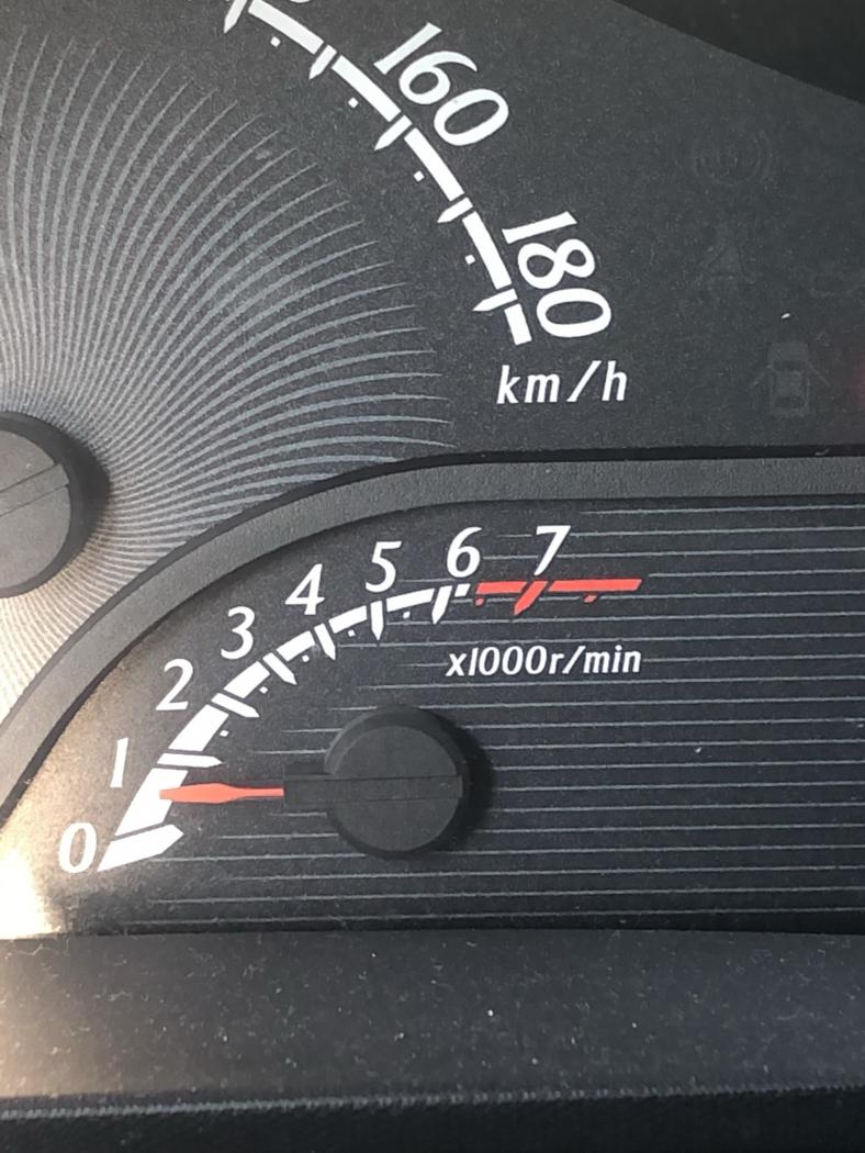

  • Hanno fatto un test con l'oscilloscopio?   Perché il problema potrebbe essere proprio lì, con il circuito di raddrizzamento dell'alternatore che crea un'ondulazione dell'alimentazione.
  • 500 è basso, ma in precedenza parlavi di 800 giri: sei sicuro siano 500? Faticherebbe anche a stare accesa
  • Bisognerebbe vedere con la diagnosi a quanti giri è effettivamente. Comunque prova in N a dare un filo di gas per portarla sugli 800 giri e vedi se smette di sfarfallare. Li potrebbe essere la fa

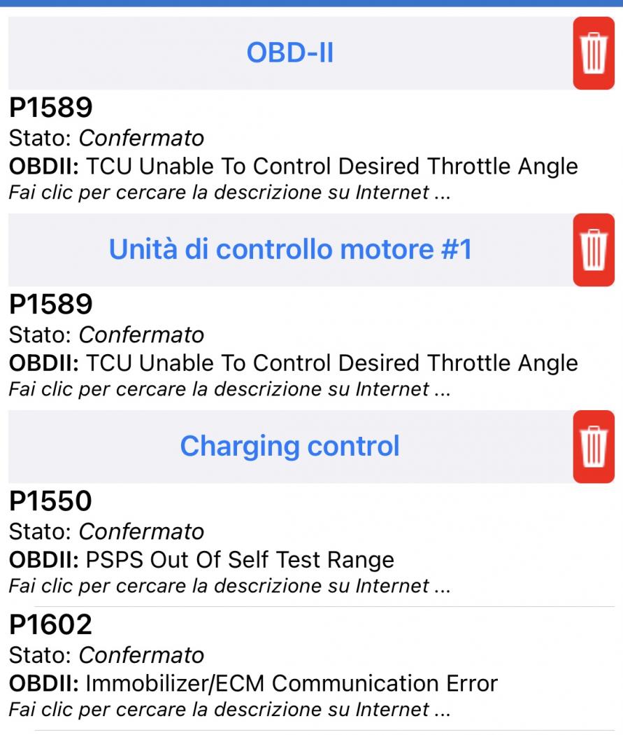

Ok, ho degli aggiornamenti! Oggi volevo smontare il mio kit led e ho avuto dei problemi. Prima di tutto ho notato che una luce di posizione era fulminata, così l’ho cambiata (all’inizio pensavo fosse questa la soluzione al mio problema), arrivato alla luce di posizione di destra non sono riuscito a sostituirla in quanto seppure facendo molta forza l’alloggio non voleva saperne di ruotare, ci ho perso circa un’ora ma nulla da fare. Mi tocca portarla da un elettrauto.
Nel mentre però ho notato che sulla batteria, l’indicatore di carica era di colore trasparente che quindi vuol dire da sostituire (a differenza del verde che vuole dire buono stato), adesso non so quanto sia affidabile questo indicatore ma effettivamente mi dice che la batteria è da sostituire, può essere un segnale d’allarme? Per qualche strano motivo può essere la batteria che fa sfarfallare tutte le luci al minimo?
Ok ho altri aggiornamenti, in officina mi hanno detto che la batteria non può essere, ma mi hanno fatto un reset della centralina con scarsi risultati.
Ricapitolando: luci led sostituite, alternatore sostituito, centralina resettata ma il problema non è ancora risolto. Al minimo con motore caldo tutta l’illuminazione dell’auto sia interna che esterna, sfarfalla.
Non so più cosa andare a guardare!
