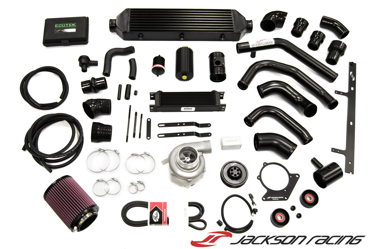

Che senso avrebbe? Peso, alza comunque la sezione frontale, poco efficiente (sia perchè non raffreddi l'aria sia per l'inefficienza tipica dei volumetrici).
Dichiarare Nm in più che ti mangi per via del maggiore peso?

L'unica possibilità non troppo invasiva sarebbe mettere un volumetrico senza intercooler.
ma anche no dai, che peciottata è? Di certo non una cosa che potrebbe fare un costruttore OEM, è una barbonata inaffidabile anche per un preparatore da cantina.

A me sarebbe sempre piaciuta una gt86 con un compressore centrifugo tipo rotrex, in modo da combinare la prontezza dell’aspirato alla potenza del turbo. Inoltre è un intervento poco invasivo, che non richiede un grosso aggravio di peso.
Questo è il classico prodotto da tuner, ci sono posti in cui lo puoi montare e te lo monti, ma non si può pretendere che Toyota o Subaru mettano sul mercato una variante omologata con queste cose.
