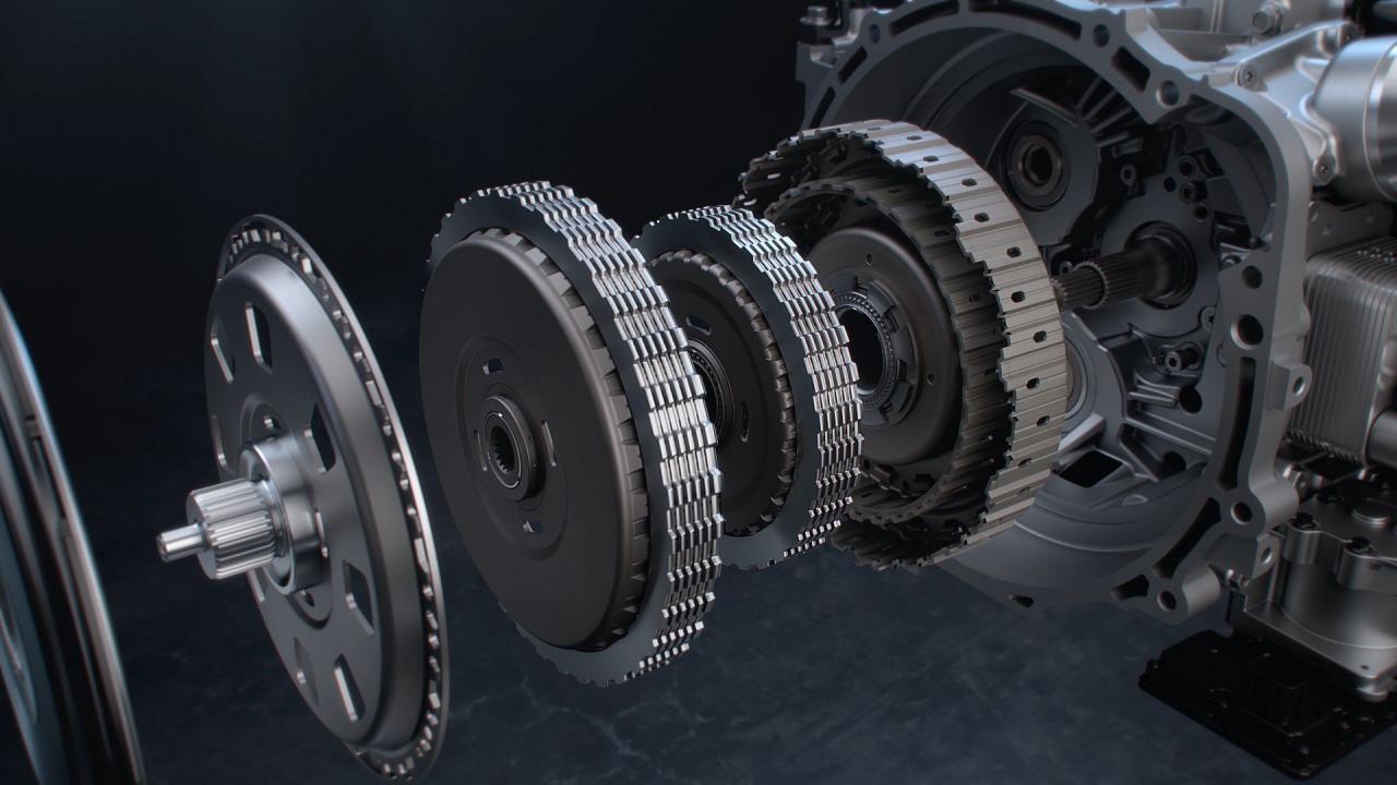

Si tratta di un cambio automatico robotizzato ad 8 rapporti derivato dall'8DCT, quindi con doppia frizione all'ingresso. E' stato pensato per un'utilizzo sportivo, in abbinamento con il 2.0 turbocompresso, powertrain che verrà montato su Hyundai Kona N MY22 ed a breve anche alla Hyundai Veloster N.
Tra le peculiarità meccaniche abbiamo:
  • la doppia frizione in bagno d'olio
  • pompa elettrica ad alta portata, per mantenere in circolo l'olio ingranaggi (lubrificazione) che poi è anche quello delle frizioni (qui a scopo raffreddamento)
  • pompa elettrica ad alta pressione che, affiancata da un serbatoio di accumulo pressione idraulica, garantisce l'operatività dei sistemi di attuazione interni al cambio, consentendo i cambi marcia e l'attuazione delle frizioni
