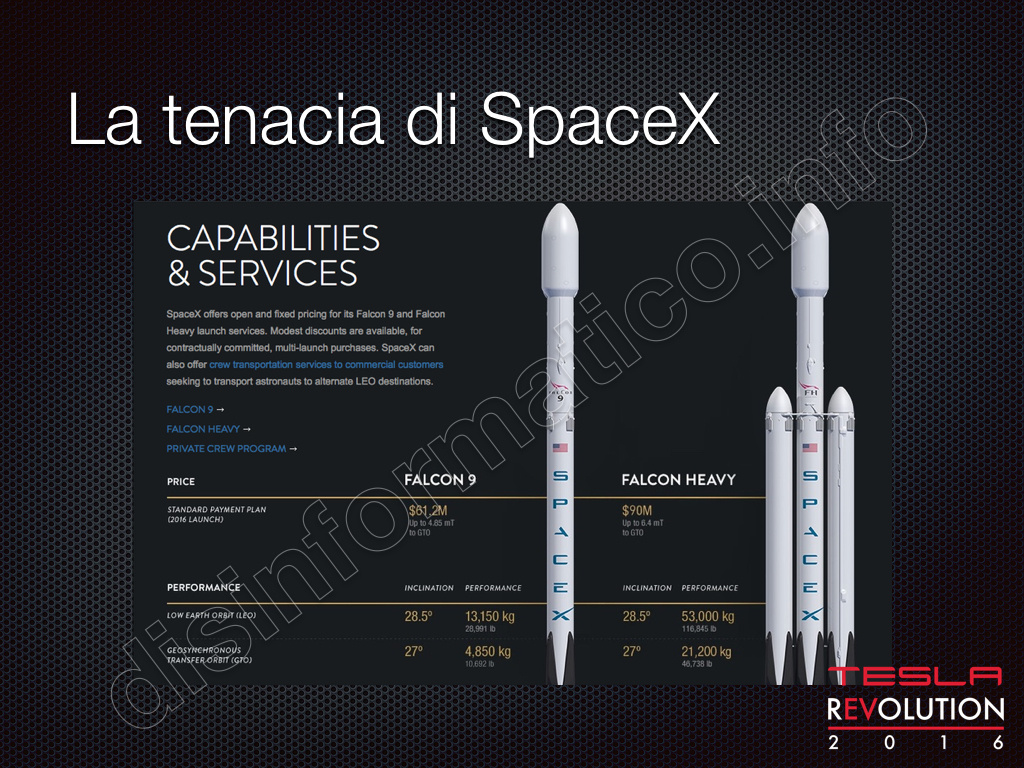

Il 12 marzo scorso, prima del lancio della Tesla Model 3 (la versione “economica” delle auto elettriche di Elon Musk), sono stato invitato da Redder.it a parlare per una ventina di minuti a Verona, all'incontro Tesla Revolution. Ieri è stato pubblicato il video del mio intervento, che è una sorta di mini-biografia critica, e un po’ antibufala, di Elon Musk e dei suoi progetti.
Dato che alcune delle immagini che ho mostrato nella presentazione non sono molto visibili nel video, le pubblico qui sotto. Buona visione.

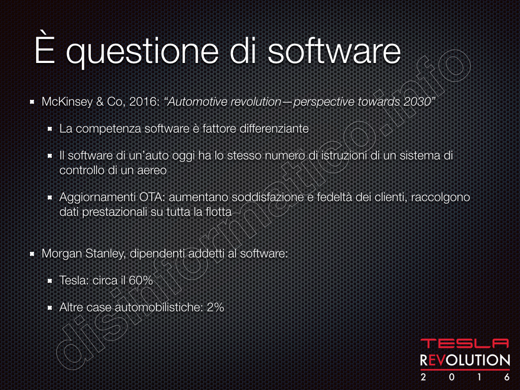

le slides non promettono benissimo.. dovrei ascoltare il discorso.
