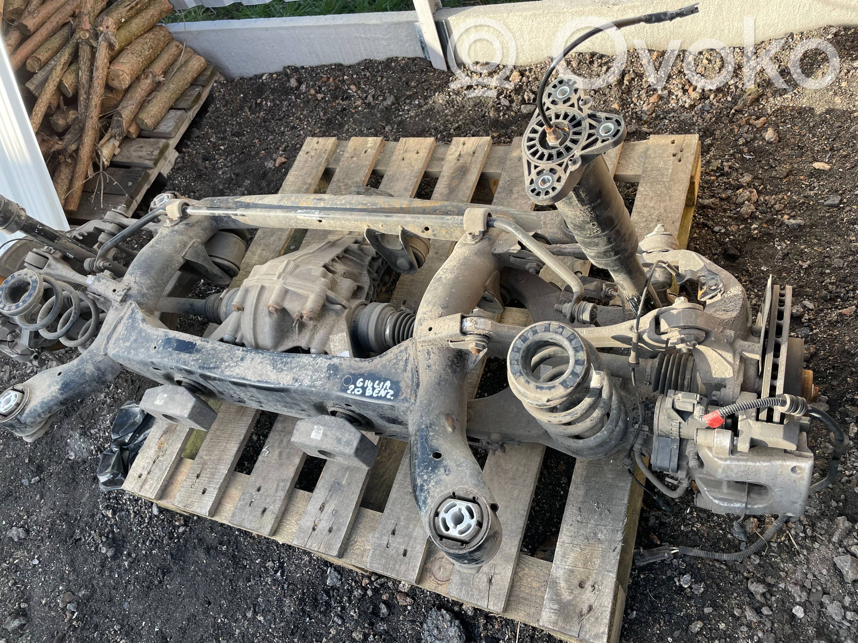

Anche queste immagini possono chiarire la cinematica dell'elemento oggetto di una catena di rotture.
Alfa Romeo Giulia Assale posteriore 00505503400

Questo è il posteriore di Giulia diesel 952:
Giusto, allora è probabile che si siano allentati i dadi che fissano il supporto, che ha una zona interna alla sede.
In quel caso è normale che ci sia del gioco, per il montaggio, allentandosi è andato a lavorare sulla sede, danneggiandola.

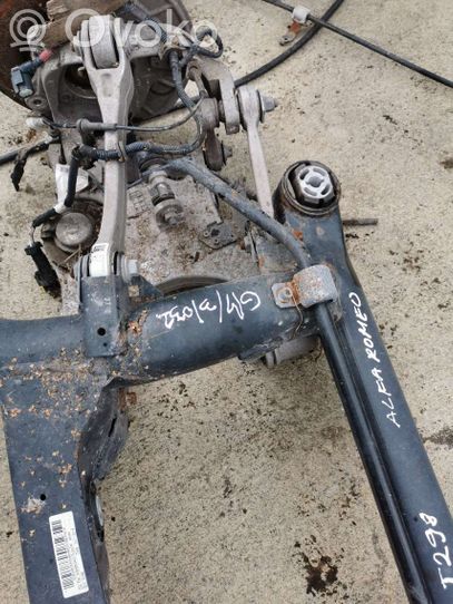

Ma dalle immagini di oggi si vede chiaramente che si è spaccato il fusello in tre punti diversi, due dell'attacco al trapezio inferiore e uno alla bielletta della convergenza.
Visto che ci ho percorso solo strade normali, o è un difetto di fusione o è un difetto di progettazione, oppure qualcuno è andato di nascosto a segarne un pezzo.

38 minuti fa, jameson scrive:
Dall'immagine sembra una rottura per fatica, più che un difetto di fusione.
Con le poche info in possesso, però non ci si può pronunciare.
Analisi a raggi X sul componente residuale, più indagine sullo stato d'usura dei vincoli (perni, biellette, leve di comando) potrà chiarire che cazzarola è successo.
Ricostruirne la storia per una ricerca del "colpevole" soprattutto a livello legale, se non ci sono -  per fortuna - danni a persone, ma solo a cose, diventerà molto oneroso e non è detto che sia economicamente conveniente.
