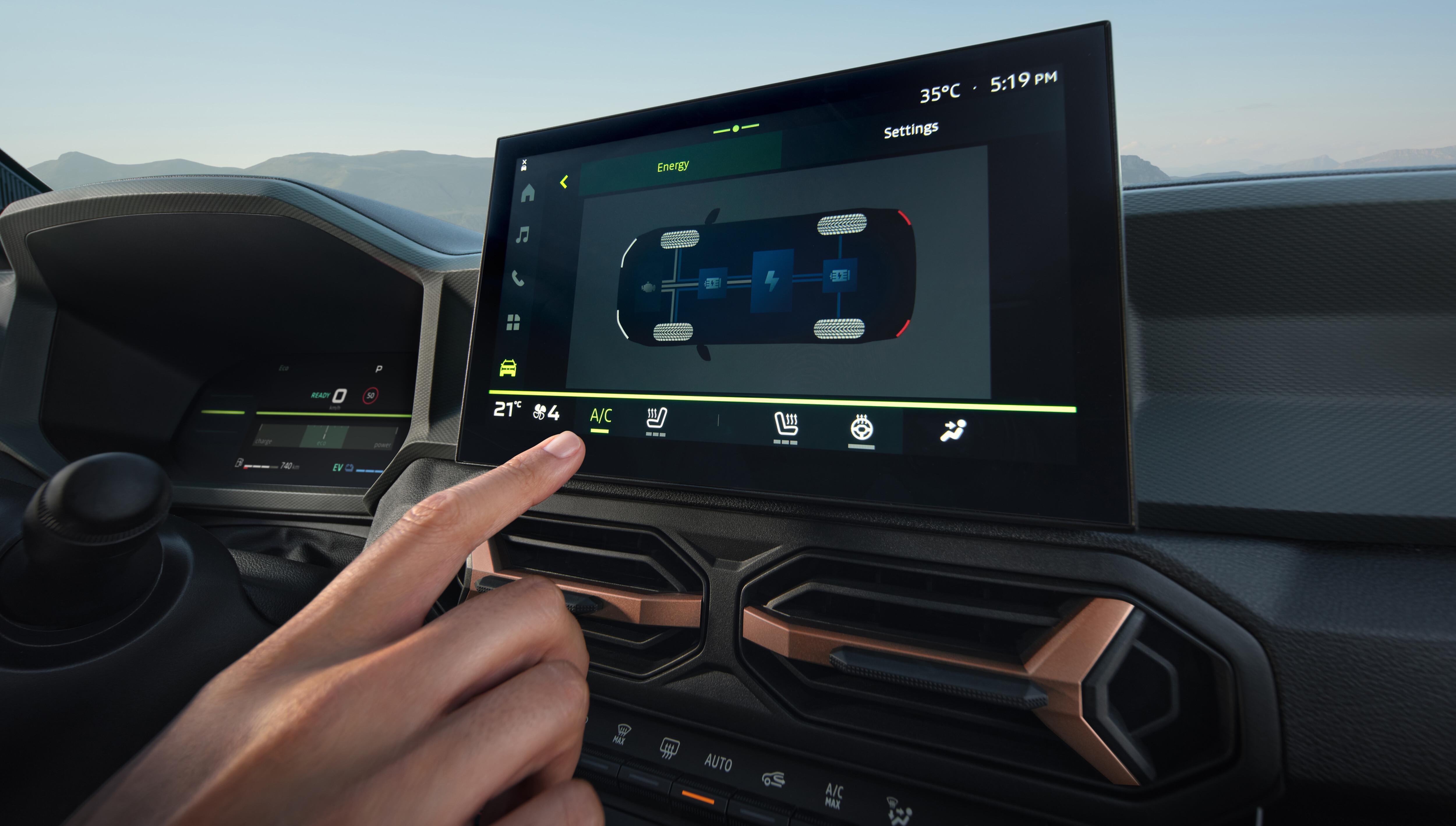

NUOVA OFFERTA DI MOTORI SU DUSTER E BIGSTER: IBRIDO, GPL, 4X4 E CAMBIO AUTOMATICO
Lancio del motore hybrid-G 150 4x4 completamente inedito :
• Ibrido, in grado di circolare in modalità elettrica fino al 60% in città ;
Bifuel benzina / GPL con 2 serbatoi da 50 litri ognuno per un'autonomia (WLTP) fino a 1.500 km e un TCO ridotto del 30%;
• Trazione integrale assicurata dal motore elettrico posteriore abbinato all'innovativo cambio a 2 marce disinnestabile;
• Cambio automatico reattivo a doppia frizione (Dual Clutch) e 6 rapporti.
• Gli ordini del motore hybrid-G 150 4x4 saranno aperti entro fine anno per Duster e Bigster.
• Duster rinnova anche tutta la gamma di motori: hybrid 155 e mild hybrid 140, presto disponibili all'ordine, e l'inedita motorizzazione Eco-G 120, disponibile entro fine anno.
DUSTER E BIGSTER SI DOTANO DELLA NUOVA MOTORIZZAZIONE CARATTERIZZATA DA UNA GRANDE VERSATILITÀ: HYBRID-G 150 4X4
La gamma di motori di Duster e Bigster evolve con l'offerta dell'hybrid-G 150 4x4 su entrambi i modelli.
L'unione della tecnologia ibrida, della doppiaalimentazione benzina/GPL e della trasmissione integrale, rappresenta una novità assoluta nelcontesto mondiale.
Questa motorizzazione ibrida 4x4 bi-fuel benzina / GPL offre al tempo stesso prestazioni, versatilità e consumi ridotti. Abbina la potenza del motore 1.2 litri mild-hybrid 48V da 103 kW (140 cv) all'anteriore con quella del motore elettrico posteriore   che eroga fino a un massimo di 23 kW (31 cv). La potenza massima combinata erogata è pari a 113 kW (154 cv) con una coppia di 230 Nm per il motore termico e fino a 87 Nm per il motore elettrico.
Il motore termico è abbinato a un cambio automatico a doppia frizione e 6 rapporti con comandi al volante, mentre il motore elettrico ha un cambio a due marce, il tutto disinnestabile.
Il vantaggio del cambio a due marce abbinato al motore elettrico posteriore, novità assoluta per il segmento, è quello di garantire un'elevata coppia alle ruote a bassa velocità in prima, ma anche di far girare il motore elettrico meno rapidamente ad alta velocità, sfruttando al tempo stesso l'ampia copertura di trazione del retrotreno fino a 140 km/h. La modalità in folle (disinnesto della frizione) consente di eliminare completamente le perdite per attrito su strada per un maggior controllo dei consumi nella modalità a 2 ruote motrici.
Novità assoluta per il brand Dacia: i cambi del sistema a doppia frizione possono essere effettuati anche con i comandi al volante. Questi ultimi vengono particolarmente apprezzati in determinate situazioni, come la guida offroad, il traino e la guida in montagna.
Grazie alla batteria agli ioni di litio 48V da 0,84 kWh, che si ricarica da sola in fase di decelerazione e frenata, e al motore elettrico collegato alle ruote posteriori, è possibile effettuare numerosi spostamenti in modalità 100% elettrica. In ciclo urbano, Duster e Bigster hybrid-G 150 4x4 possono circolare fino al 60% del tempo in modalità 100% elettrica.
Questo motore ibrido 4x4 bi-fuel, offerta unica sul mercato, consente di risparmiare grazie al GPL, il cui prezzo al litro è storicamente contenuto (0,703€/l in Italia nel mese di agosto 2025). Questa tecnologia permette di ridurre il TCO del 30% e le emissioni di CO2 di 20 g in media rispetto all'attuale offerta del mild hybrid 130 4x4.
I due serbatoi da 50 litri di benzina e 50 litri di GPL garantiscono un'autonomia fino a 1.500 km (ciclo WLTP, per Duster) senza necessità di rifare il pieno.
Grazie alla tecnologia mild hybrid 48V, questo motore ottimizza i consumi con una media di soli 7,1* - 7,2** l/100 km (GPL) | 5,5* - 5,6** l/100 km (benzina). Le emissioni di CO2 sono rispettivamente pari a 116* - 118** g/km (GPL) e 124* – 126** g/km (benzina).
La trazione integrale, assicurata dal motore elettrico posteriore, presenta molti vantaggi:
• 2 rapporti del cambio per ottimizzare la copertura dell'uso 4x4 da 0 a 140 km/h
• Retrotreno disinnestabile per ridurre l'attrito (con conseguente riduzione dei consumi e delle emissioni di CO2)
• Coppia immediatamente disponibile non appena l'avantreno rileva una perdita di aderenza
• Facilità d'uso sia su strada che offroad.
Duster e Bigster offrono 6 modalità di guida abbinate a queste motorizzazioni che consentono di adattarsi a tutte le situazioni:
Auto per lasciare che il veicolo gestisca automaticamente l'alternanza tra le modalità 4x2 e 4x4;
Eco per il massimo risparmio, beneficiando al tempo stesso dell'avviamento in modalità elettrica e del passaggio alla modalità 4x4 se l'aderenza si riduce
Snow per una guida 4x4 più sicura su strade con scarsa aderenza;
Mud / Sand a trazione integrale ottimizzata per i terreni instabili;
Lock per la guida off-road su terreni molto accidentati a bassa velocità;
Hill Descent Control per il controllo dello sterzo stabilizzando la velocità in discesa su superfici scivolose (tra 3 e 30 km/h).
Con il motore hybrid-G 150 4x4, Duster e Bigster mantengono intatte tutte le capacità offroad, aggiungendo una grande flessibilità e fluidità di guida   grazie al cambio automatico e al motore elettrico posteriore.
La nuova motorizzazione sarà disponibile entro fine anno su Duster e Bigster.
