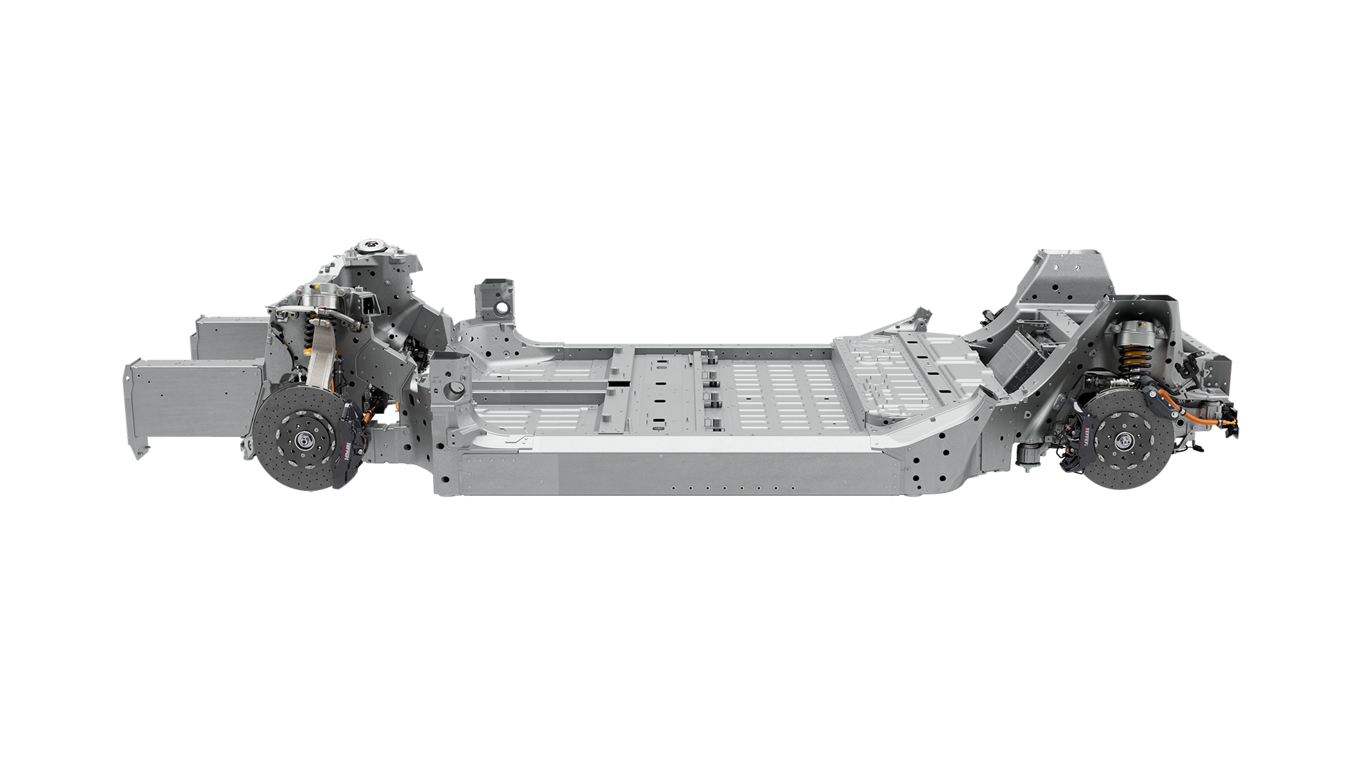

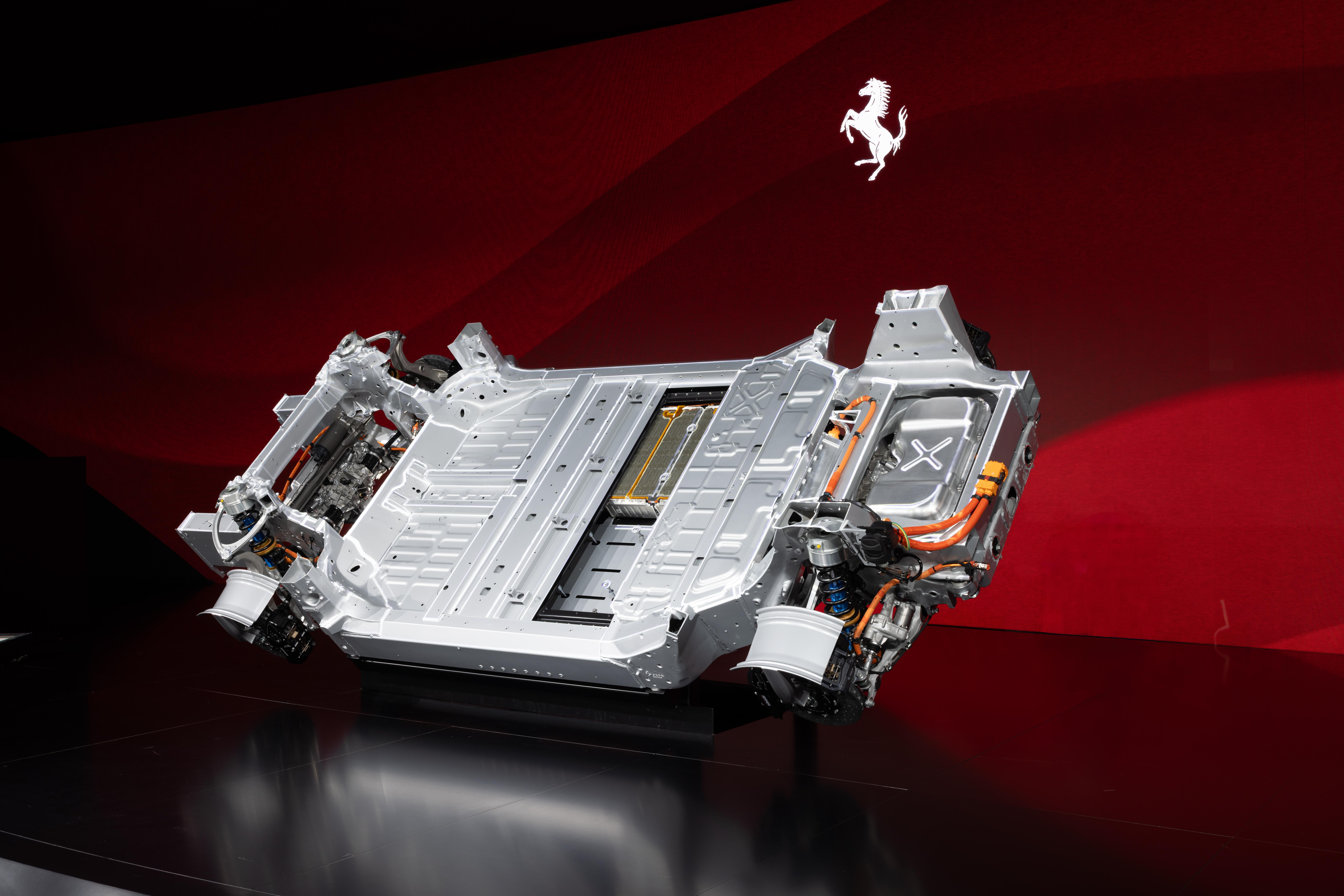

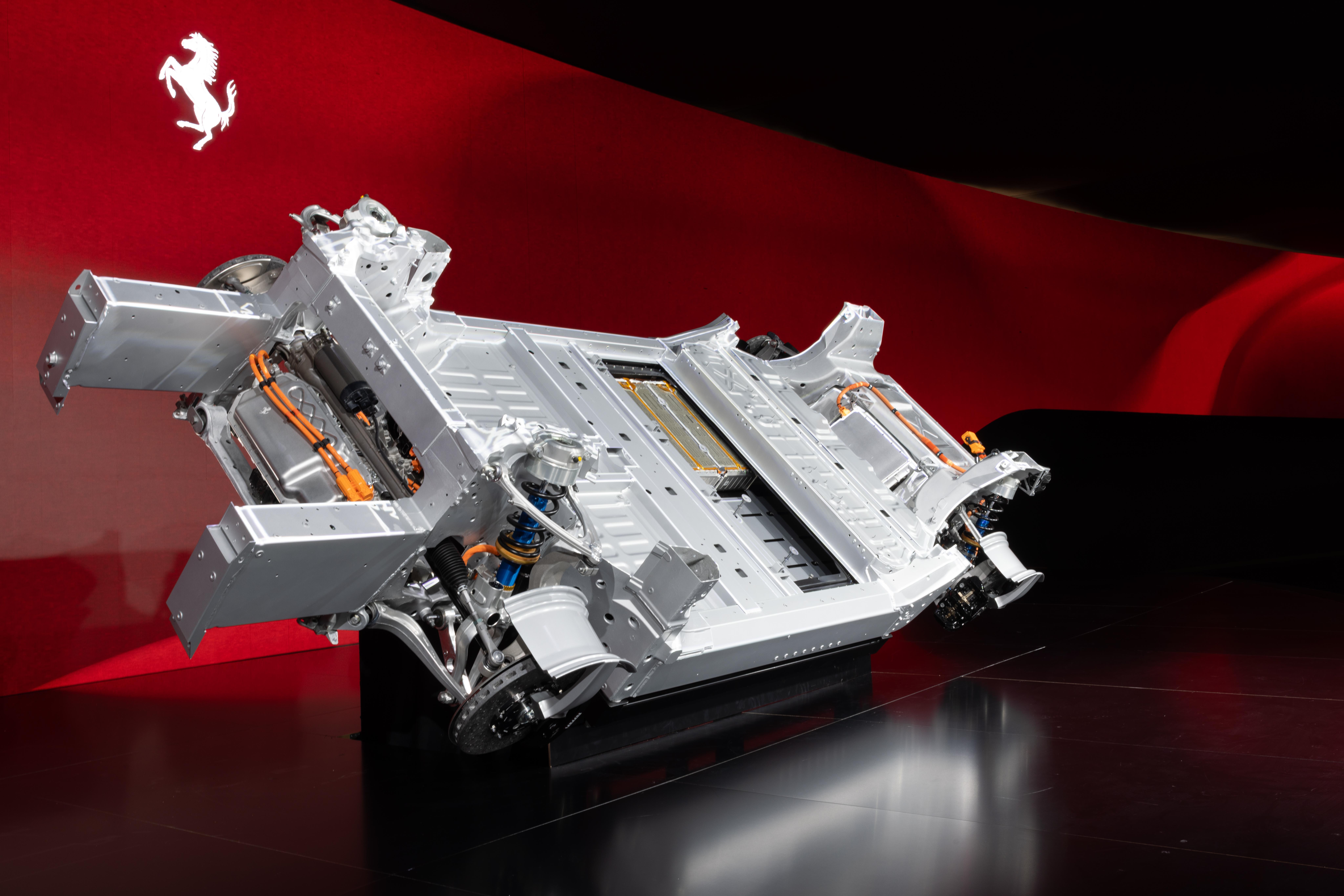

TELAIO
Il telaio della nuova Ferrari Elettrica ha un passo estremamente corto. L’ispirazione arriva dalle berlinette a motore centrale/posteriore, con una posizione di guida studiata per collocare il pilota vicino alla ruota anteriore, garantendo un feedback dinamico ottimale e, allo stesso tempo, facilitando l’accesso e il comfort, come sulle vetture più da gran turismo della gamma Ferrari.
Adottare questo layout ha comportato sfide tecniche significative, in particolare per quanto riguarda l’assorbimento dell’energia in caso di impatto, dato il maggior peso complessivo di un’auto elettrica. La soluzione scelta è innovativa: le shock tower anteriori contribuiscono direttamente all’assorbimento dell’energia durante l’urto, mentre la posizione dei motori elettrici anteriori e dell’inverter è progettata per dissipare l’energia prima che raggiunga i nodi del telaio, massimizzando sicurezza e integrità strutturale.
Nella parte centrale, il telaio integra completamente la batteria, posizionata nel pianale dell’auto. La progettazione ha privilegiato la massima riduzione del peso complessivo del sistema batteria/telaio e il più basso posizionamento possibile del pacco batteria.
Il telaio fornisce anche protezione strutturale al pacco batterie: l’alloggiamento è interno al telaio, con spazi tra i moduli e i brancardi, in modo che, in caso di impatti laterali, l’energia venga assorbita completamente dai brancardi. Le celle interne sono centrate nei moduli, così da contribuire ulteriormente all’assorbimento dell’energia, mentre il cooling plate inferiore per il raffreddamento dei moduli li protegge da eventuali intrusioni in caso di impatto verticale. Il processo di assemblaggio del pacco batterie, brevettato, incrementa la rigidezza strutturale.

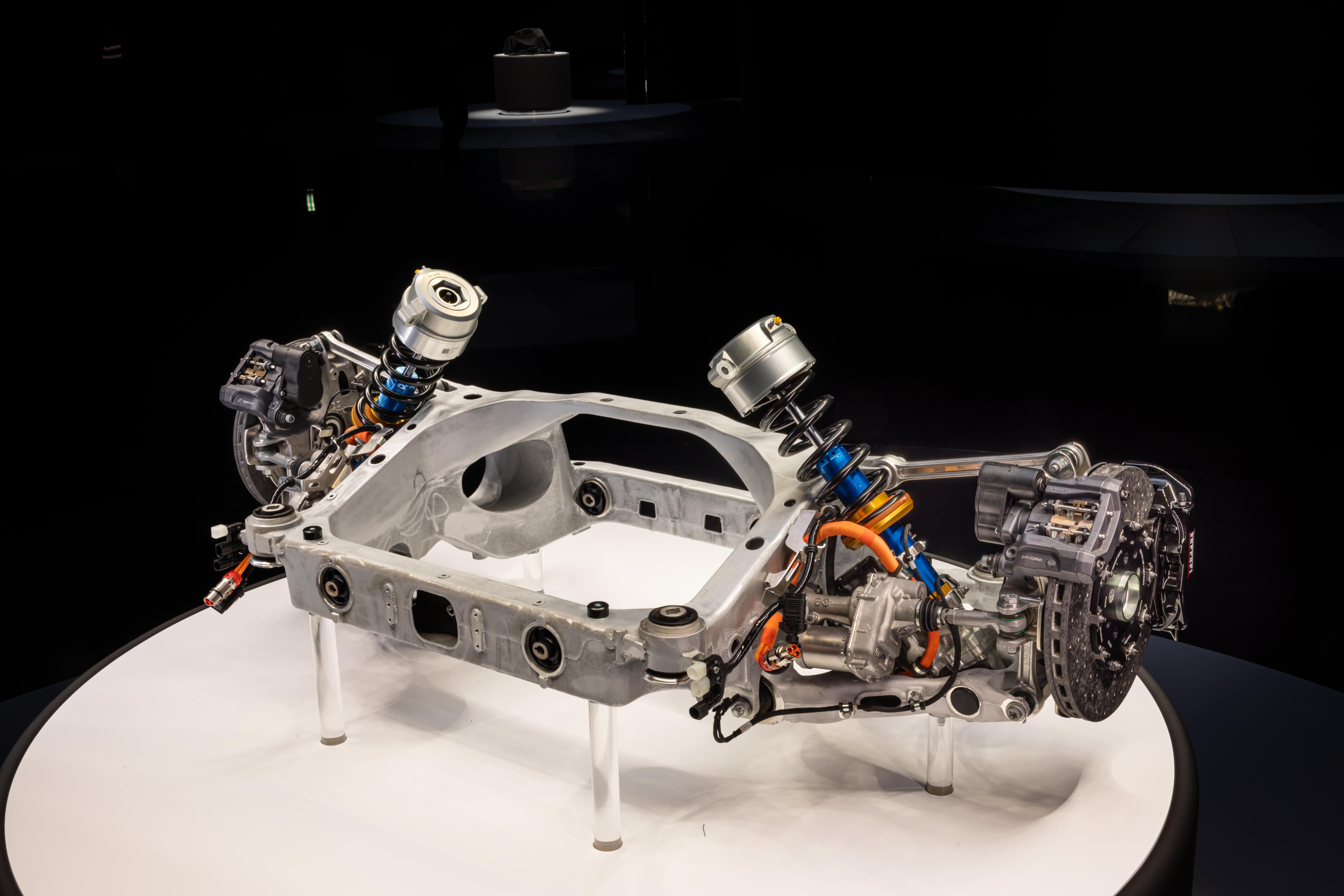

Per l’asse posteriore la sfida è stata chiara fin da subito: ridurre in modo significativo la rumorosità di rotolamento e le vibrazioni generate dal powertrain, mantenendo inalterato il livello di handling tipico di una vettura Ferrari e contenendo al minimo l’aggravio di peso.
La risposta a questi obiettivi è stata lo sviluppo del primo sottotelaio di meccanica elasticizzato nella storia della Casa di Maranello. In assenza delle vibrazioni tipiche del motore a combustione interna, infatti, le rimanenti sorgenti di rumorosità sarebbero risultate maggiormente percepibili, rischiando di compromettere l’esperienza a bordo. Per preservare il piacere di guida, il sottotelaio è stato progettato con un’architettura che massimizza gli interassi tra le boccole elastiche: una soluzione che garantisce un’elevata rigidezza sotto i carichi laterali, come in un telaio rigido, pur mantenendo la flessibilità necessaria a raggiungere i target di comfort prefissati.
Sono state utilizzate boccole specifiche per filtrare il rumore di rotolamento proveniente dagli pneumatici e le vibrazioni provenienti dall’assale elettrico, e sono state progettate per avere una rigidezza laterale più elevata a dispetto di una maggiore flessibilità verticale e longitudinale per isolare dalle sollecitazioni provenienti dalla strada, mantenendo intatta la dinamica di guida.
Questa scelta progettuale ha portato ad avere un sottotelaio posteriore di dimensioni particolarmente importanti, che ci ha posto un’ulteriore sfida: contenere il peso del sistema. L’ispirazione è arrivata dalle fusioni cave di telaio, tecnologia mutuata e adattata al nuovo contesto. Il risultato è la più grande fusione cava mai realizzata da Ferrari, ottenuta in un unico pezzo. Nonostante l’elevato livello di integrazione con tutti i componenti, non c’è stato alcun compromesso dal punto di vista dell’accessibilità per la manutenzione.
Il sistema di collegamento a telaio consente l’assistenza indipendente dell’assale posteriore, del gruppo sospensioni e della batteria, che sono racchiusi all’interno di una struttura portante unica e integrata. In aggiunta, gli inverter delle sospensioni attive sono stati alloggiati direttamente nel sottotelaio, sfruttando una porzione di massa già presente per contribuire all’isolamento dalle vibrazioni, evitando così l’impiego di ulteriori componenti inerti.
Il risultato finale è un sottotelaio che, a fronte di un incremento di peso di pochi chilogrammi rispetto a una soluzione rigida tradizionale, garantisce una sospensione posteriore priva di compromessi sul fronte del piacere di guida, capace al contempo di abbattere sensibilmente la rumorosità percepita. Una soluzione che esalta il comfort nella guida quotidiana senza sacrificare l’inconfondibile DNA dinamico di Ferrari.

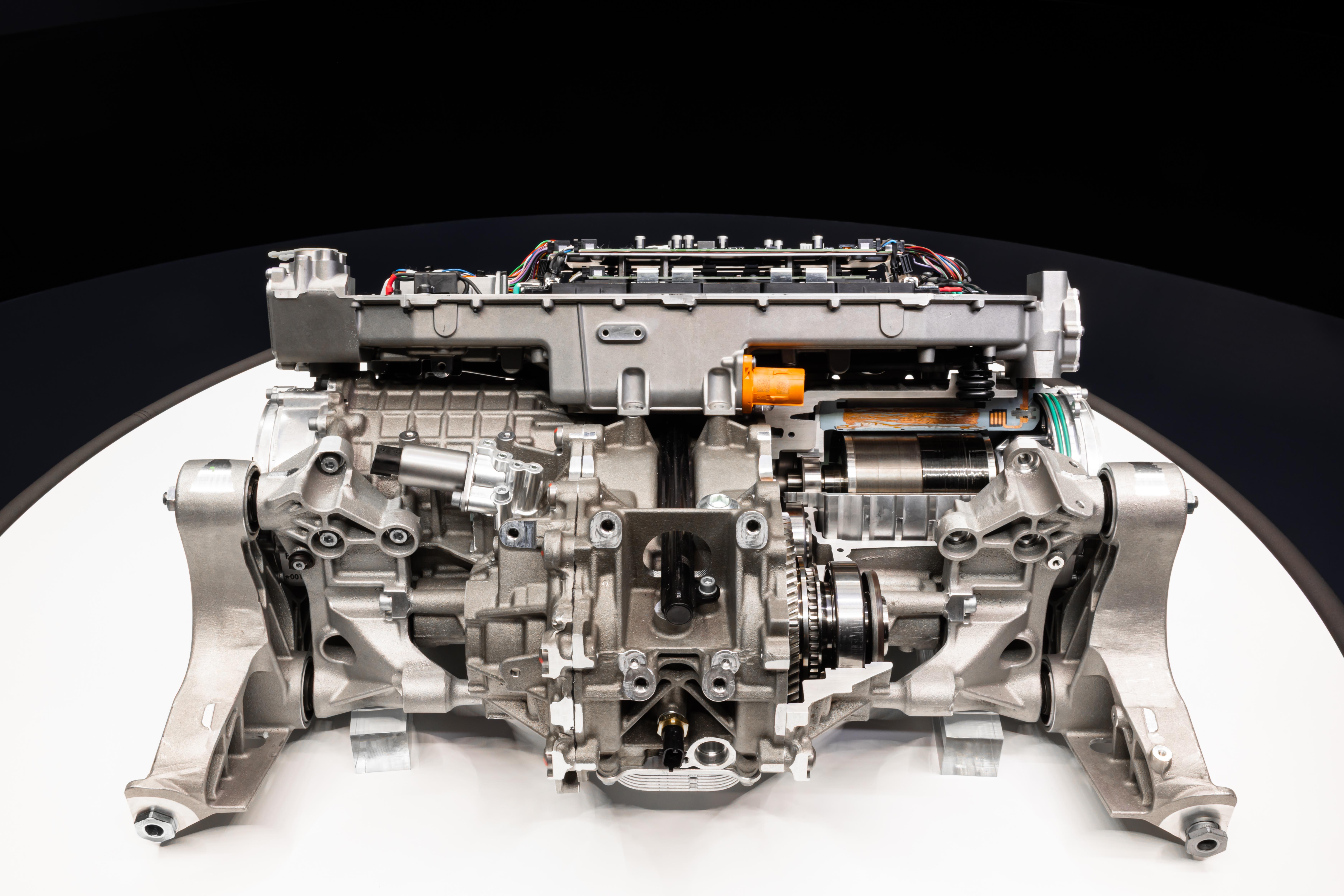

ASSALI

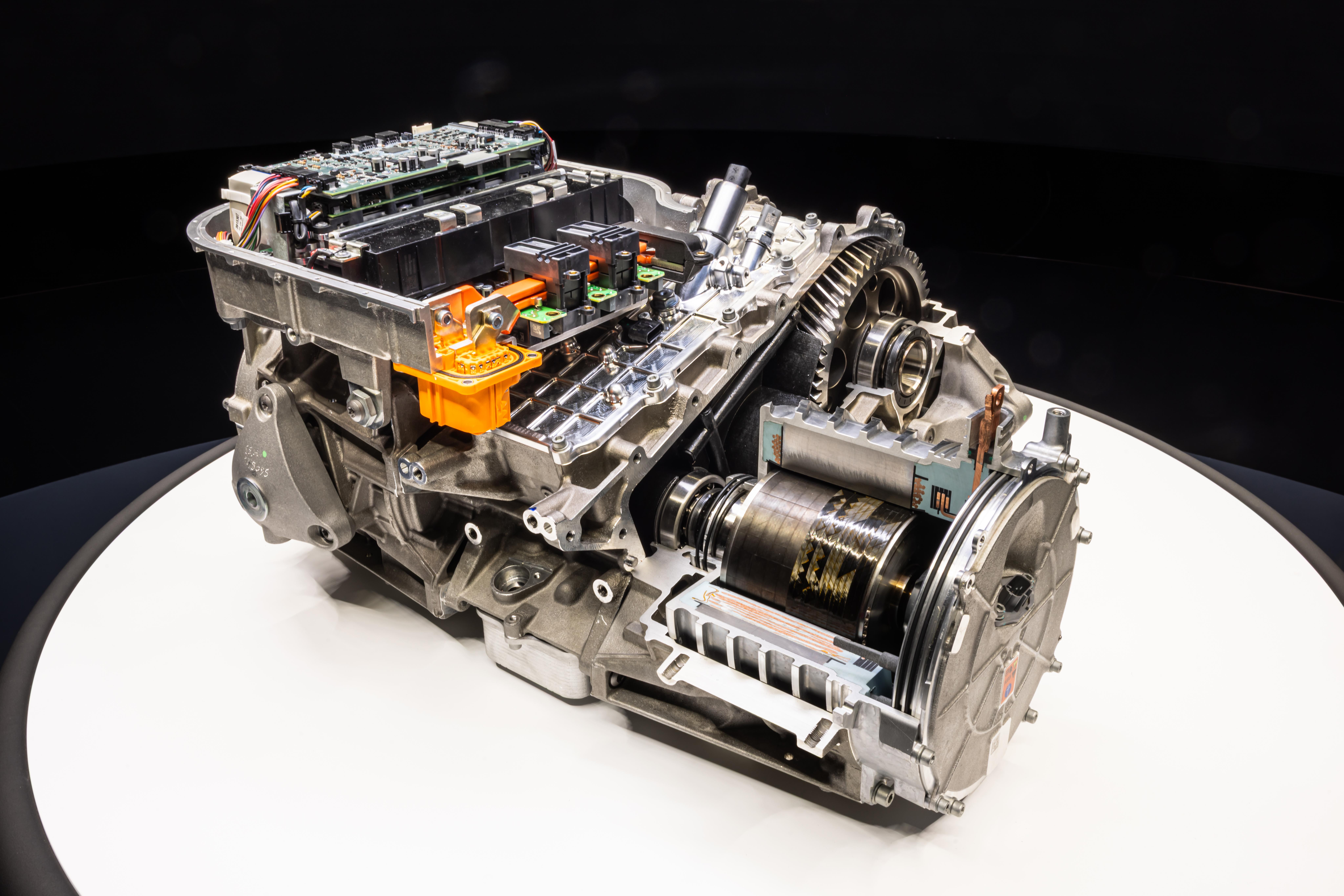

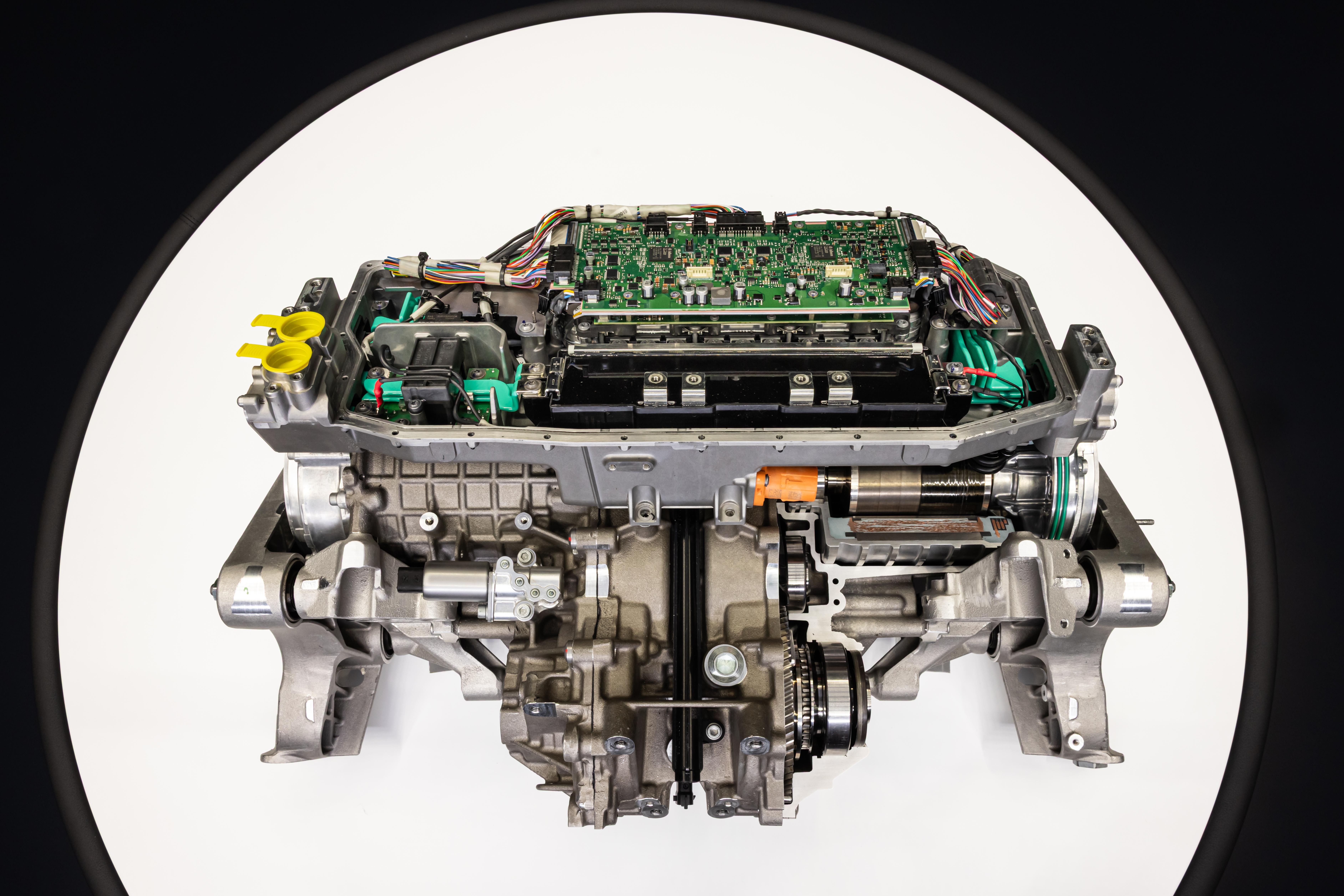

Gli assali – anteriore e posteriore – sono costituiti da due motori indipendenti ciascuno, che operano in perfetta sinergia per soddisfare le esigenze di torque vectoring a vantaggio della dinamica del veicolo.
L’assale anteriore, così come quello posteriore, è stato interamente progettato da Ferrari in ogni sua parte con l’obiettivo di garantire gli alti livelli di prestazione tipici della Casa di Maranello. Trasmissione, inverter e macchine elettriche sono stati realizzati per massimizzarne il controllo, la densità di potenza e l’efficienza, sia elettrica che acustica. Aver realizzato internamente le fusioni nella nostra fonderia permette inoltre di tenere alto il livello della qualità costruttiva nel pieno controllo dei processi produttivi. Tutte le fusioni sono ottenute da lega di alluminio secondaria, una scelta che consente di abbattere fino al 90% le emissioni di CO₂ rispetto alla lega tradizionale, senza compromettere le prestazioni meccaniche.
L’assale anteriore, che ha una potenza totale di 210 kW, può essere disconnesso a qualsiasi velocità (fino a quella massima), trasformando la vettura in una trazione posteriore e massimizzando efficienza e consumi quando le condizioni di guida non richiedono la presenza delle quattro ruote motrici. In massima spinta è capace di erogare oltre 3500 Nm di coppia in uscita verso le ruote.
La leggerezza e compattezza dell’assale trova la sua massima espressione nell’integrazione dei componenti: tutti gli elementi dell’elettronica di potenza e gli inverter sono installati direttamente a bordo assale. Una scelta che, oltre a ridurre gli ingombri, si traduce in un miglioramento dell’efficienza e della densità di potenza: l’assale anteriore registra un valore di densità di potenza di 3.23 kW/kg, con il 93% di efficienza alla potenza massima.
Tra l’assale anteriore e quello posteriore è presente un “effetto scala”: il posteriore raggiunge i 620 kW, un totale di 4,8 kW/kg con il 93% di efficienza alla potenza massima. La coppia massima totale erogabile a terra raggiunge gli 8000 Nm in condizioni di Performance Launch.
Sull’assale anteriore troviamo il sistema disconnect: ha la funzione di disconnettere completamente i motori elettrici dalle ruote e offrire così il massimo equilibrio tra efficienza e consumi. Nella posizione dell’eManettino dedicata alla marcia autostradale, la vettura è una pura trazione posteriore. Quando le condizioni dinamiche richiedono l’intervento anche dell’assale anteriore, il sistema connette automaticamente i due motori anteriori, attivando la trazione integrale. Nelle altre due posizioni dell’eManettino, la Ferrari Elettrica è sempre in configurazione quattro ruote motrici.
Completamente nuovo, il disconnect trae ispirazione dalla sofisticata sincronizzazione degli ingranaggi nei cambi più evoluti. Il risultato è straordinario: un sistema più leggero del 70% rispetto alla generazione precedente e capace di completare l’operazione di innesto/disinnesto in appena 500 millisecondi. Una soluzione che coniuga leggerezza, efficienza e piacere di guida.
La lubrificazione degli assali è affidata a un circuito che è in grado di garantire la corretta quantità d’olio necessaria a mantenere in piena efficienza ingranaggi e meccanismi. Il sistema di lubrificazione forzato a carter secco è costituito da una pompa e uno scambiatore integrati a bordo assale. Il circuito utilizza una valvola principale per attivare il ramo di lubrificazione e gestire la pressione delle attuazioni. Due valvole aggiuntive gestiscono le funzioni di disconnect e inserimento del parking lock (al posteriore). Questa architettura contribuisce a semplificare il sistema e a ridurne il peso complessivo.
MOTORI ELETTRICI
I motori sincroni a magneti permanenti che equipaggiano gli assali sono stati sviluppati spingendo al limite la tecnologia attuale. L’impronta del motorsport è evidente: gli elevati valori di densità di coppia e potenza sono stati raggiunti grazie a un design raffinato in ogni dettaglio, dall’ottimizzazione della geometria fino alla scelta dei materiali più performanti.
Le velocità di rotazione raggiunte – 25.500 giri/min sul posteriore e 30.000 giri/min all’anteriore – hanno consentito di ottenere potenze di picco di 310 kW (105 kW all’anteriore), mantenendo dimensioni compatte e un’architettura dell’assale che riduce al minimo gli ingombri. Il rotore impiega magneti permanenti a montaggio superficiale, segmentati per aumentarne l’efficienza, mentre la configurazione ad array di Halbach, derivata dalle competizioni, orienta il flusso magnetico verso lo statore, massimizzando la densità di coppia e riducendo il peso complessivo.
Lo statore, a sua volta, è realizzato con lamierini ferromagnetici Ferro-Silicio a grani non orientati dallo spessore ridottissimo di 0,2 mm, impacchettati tramite self-bonding per minimizzare la probabilità di cortocircuiti tra i singoli lamierini. La soluzione a polo concentrato per gli avvolgimenti consente di contenere gli ingombri delle testate, mentre le connessioni dei singoli denti vengono saldate su una morsettiera compatta ed efficiente. Infine, per limitare le perdite nel rame dovute all’effetto pelle e all’effetto di prossimità, viene utilizzato il filo Litz, scelta avanzata che assicura prestazioni ottimali anche in condizioni di altissime frequenze e correnti di fase elevate.
Lo statore, per migliorare lo scambio termico del rame verso il circuito di raffreddamento esterno, è completamente resinato sottovuoto tramite l’utilizzo di una resina ad elevata conducibilità termica (conducibilità maggiore di 40 volte rispetto a quella dell’aria). Questa resina, inoltre, consente di migliorare la resistenza meccanica dello statore alle varie sollecitazioni provenienti dall’utilizzo.
Le prestazioni dinamiche sono altrettanto sorprendenti: con un’accelerazione angolare massima di 45.000 rpm/sec i motori anteriori passano da zero alla velocità massima in meno di un secondo. Un risultato che sottolinea non solo la potenza, ma anche la reattività del sistema.
L’industrializzazione di processi fino a oggi tipici delle produzioni prototipali rappresenta un ulteriore elemento di unicità: per contrastare le forze centrifughe alle alte velocità, anelli di carbonio, con spessore di 1,6 mm e pochi grammi di peso, vengono piantati a interferenza sul rotore, garantendo la tenuta dei magneti con un impatto trascurabile sul peso e minimizzando l’impatto sull’air gap rotore-statore. L’anello in fibra di carbonio, infatti, trattiene i magneti a soli 0,5 mm dallo statore e resiste a sollecitazioni estreme: i singoli magneti anteriori, dal peso di appena 93 grammi, a 30.000 giri/min generano una forza centrifuga che si traduce in una pressione di 390 bar (o 2,7 tonnellate).
Il risultato è un motore elettrico estremamente compatto ad altissime prestazioni, con tecnologia derivata dal mondo racing ma industrializzata con processi tali da renderlo applicabile sia sulle vetture elettriche Ferrari sia sull’assale anteriore della Supercar F80, da cui trae origine.
BATTERIA

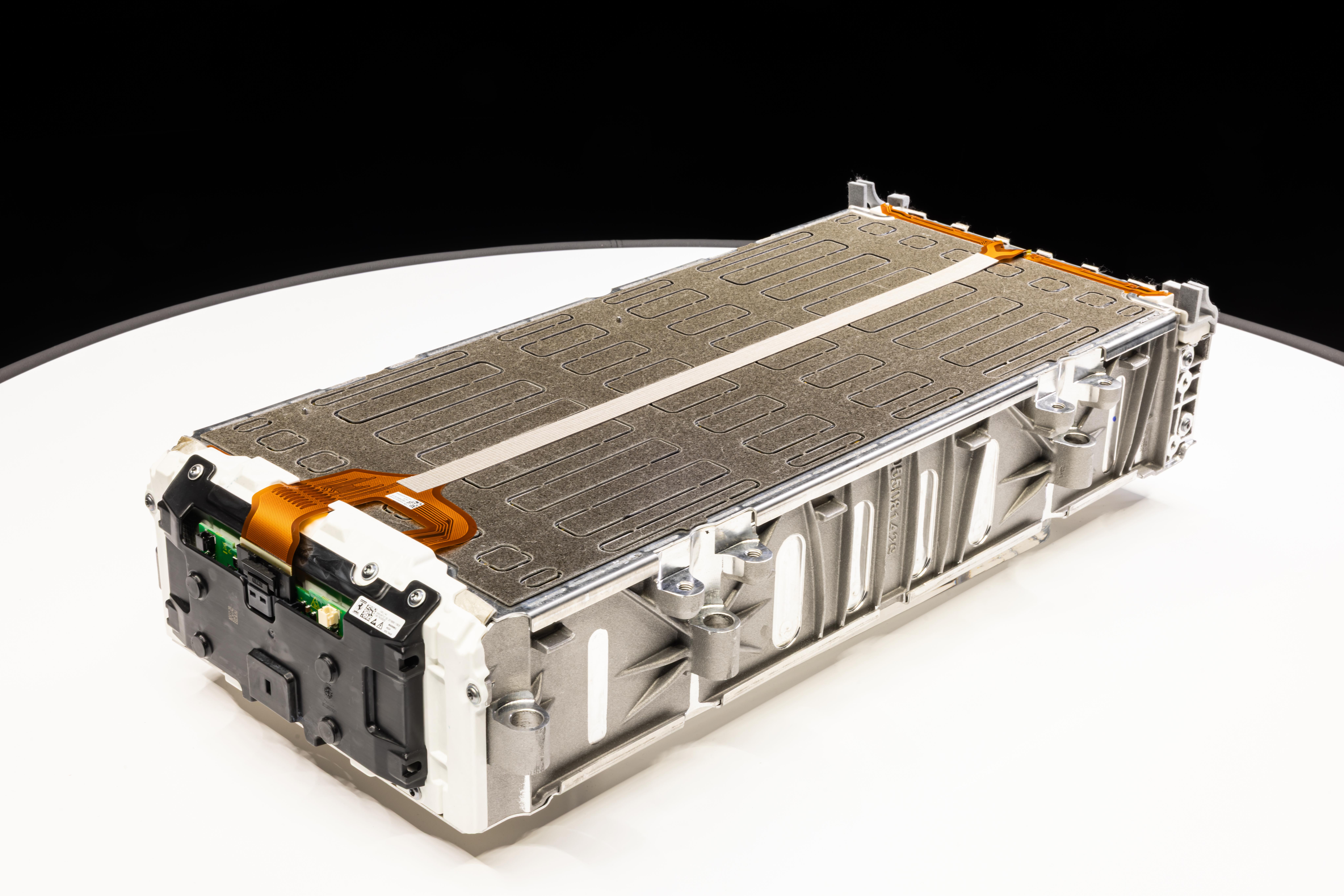

La batteria, interamente progettata e assemblata in Ferrari, è stata integrata nel pianale vettura, riducendo l’altezza del baricentro di 80 mm rispetto a un equivalente modello ICE.
Lo sviluppo della parte centrale della vettura ha seguito un approccio di ottimizzazione integrata, con l’obiettivo di ridurre al minimo il peso del sistema batteria/telaio e incrementarne la rigidezza.
La distribuzione delle celle è stata studiata per contenere l’inerzia e abbassare il baricentro, privilegiando una collocazione che è dietro al sedile del driver. L’85% del peso dei moduli è collocato sotto il pianale mentre la porzione restante si trova sotto la seduta posteriore: una scelta che ha consentito di accorciare il passo e contenere le inerzie per massimizzare il piacere di guida in ogni condizione, realizzando una ripartizione ottimale dei pesi del 47%-53%.
Il layout delle sedute anteriori è stato pensato per garantire piena abitabilità ai passeggeri posteriori, inoltre in questo modo è stato possibile distribuire le celle della batteria senza compromessi sul baricentro vettura. Si è scelto di avanzare la posizione del driver, ridefinendo anche il layout delle sedute dei passeggeri che sono più distese e garantiscono un maggior livello di comfort a bordo.
La riduzione del peso è stata perseguita a livello di struttura globale, spostando parte delle funzioni di protezione dal pacco batteria al corpo vettura. Il telaio stesso assume il compito di proteggere le celle, collocate lontano dalle zone più esposte agli urti. L’intercapedine tra cella e brancardo funge da zona deformabile per assorbire energia, e ospita al contempo i condotti di raffreddamento. Lo stesso principio è stato adottato per la protezione anteriore e posteriore: le celle all’interno dello stesso modulo batteria sono concentrate al centro, utilizzando i volumi come zone di assorbimento energetico per proteggerle, minimizzando l’inerzia. La protezione dagli urti accidentali dal fondo è garantita in quanto si è deciso di appendere le celle al pavimento, guadagnando uno spazio di assorbimento che riduce al minimo il peso dello scudo protettivo. Ne è nata una struttura a guscio sottilissima in alluminio, resa ancora più efficiente dall’integrazione dei cooling plate: l’acqua di raffreddamento contribuisce a mantenere basso il baricentro e ad assorbire l’energia in caso di urto, senza compromettere la sicurezza.
Gli elementi trasversali che garantiscono rigidezza e resistenza sono le fusioni di compressione delle celle stesse, integrando anche i punti di fissaggio al telaio.
La batteria, dunque, non è più un blocco indipendente: segue la filosofia Ferrari di porre al centro dello sviluppo l’integrazione di tutti i componenti, diventando quindi parte strutturale, ridotta al minimo indispensabile con due soli gusci. Una volta fissata al telaio (con 20 punti di ancoraggio centrali) il guscio inferiore contribuisce attivamente alla rigidezza complessiva della scocca. Un approccio opposto rispetto alle prime generazioni di batterie monolitiche, che ha permesso di raggiungere valori record: densità energetica di quasi 195 Wh/kg e una densità di potenza di circa 1,3 kW/kg, tra i migliori del segmento. Il risultato è un sistema batteria/telaio tra i più competitivi al mondo, interamente progettato e realizzato a Maranello. Un concetto di integrazione che è stato portato all’estremo, senza compromettere però la manutenibilità e la possibilità di sostituire la batteria e/o i suoi sottocomponenti per assicurare che l’Elettrica è anch’essa una Ferrari forever.
Il sistema di raffreddamento è composto da un gruppo di tubazioni interne e da tre cooling plate (due fissati all’housing e uno più piccolo che raffredda i moduli superiori). Integra più flussi in un unico corpo metallico, con mandata e ritorno nello stesso cooling plate, garantendo temperature uniformi e vita più lunga per le celle. Il circuito di raffreddamento della batteria è quindi interno alla stessa, ma totalmente integrato al circuito di raffreddamento della vettura, raggruppando i flussi di liquido degli altri componenti dall’anteriore al posteriore della vettura e viceversa.
La configurazione da 15 moduli (sei file doppie, una singola e due moduli superiori) sfrutta al massimo gli spazi disponibili senza allungare il passo, a vantaggio dell’agilità della vettura. Ciascun modulo contiene 14 celle saldate elettricamente in serie divise da setti di materiale isolante e setti metallici conduttivi con gestione termica ottimizzata tramite pasta termica dispensata sui moduli e sui cooling plate. Le celle, da oltre 305 Wh/kg di densità di energia e 159 Ah di capacità, sono state sviluppate appositamente per raggiungere le prestazioni richieste.
Ogni modulo integra una flex PCB e un’unità elettronica di controllo (CSC) installata a bordo del modulo stesso che dialoga con il Battery Management System (BMS) posizionato a sua volta nell’E-Box. Sia il CSC che il BMS sono stati progettati dalla Casa di Maranello per monitorare la gestione degli algoritmi e delle strategie di funzionamento. L’E-Box, oltre al BMS, ospita fusibili, contattori e sensori, gestendo sia la potenza elettrica che la logica di comunicazione sulla linea CAN della vettura. Il valore della tensione nominale da gestire è di circa 800 V, con 210 celle in serie e correnti di picco che arrivano fino a 1200 A e correnti RMS da 550 A. A protezione del sistema, un fusibile principale (Main Fuse) è in grado di interrompere il flusso di corrente in soli 3 millisecondi in caso di eventuali cortocircuiti – interni o esterni alla batteria – superiori ai 2000 A.
La batteria attraverso le sue connessioni interne e connettori sia sulla parte anteriore che posteriore è in grado di alimentare l’inverter anteriore e posteriore, insieme a tutti gli ausiliari, senza la necessità di avere lunghi cablaggi esterni che percorrerebbero tutta la vettura. Le busbar centrali, progettate su misura, garantiscono sicurezza e continuità elettrica anche negli spazi più ridotti, evitando perdite di sezione utile. L’attenzione al dettaglio si riflette in ogni soluzione adottata, dimostrando come ogni scelta progettuale persegua la stessa filosofia: massima efficienza, leggerezza e performance.
La batteria è stata progettata per essere smontabile e riparabile in caso di necessità. Può essere smontata utilizzando un supporto ad hoc per sostituire moduli o parti elettroniche della batteria senza compromettere parti strutturali e finiture della vettura.
INVERTER

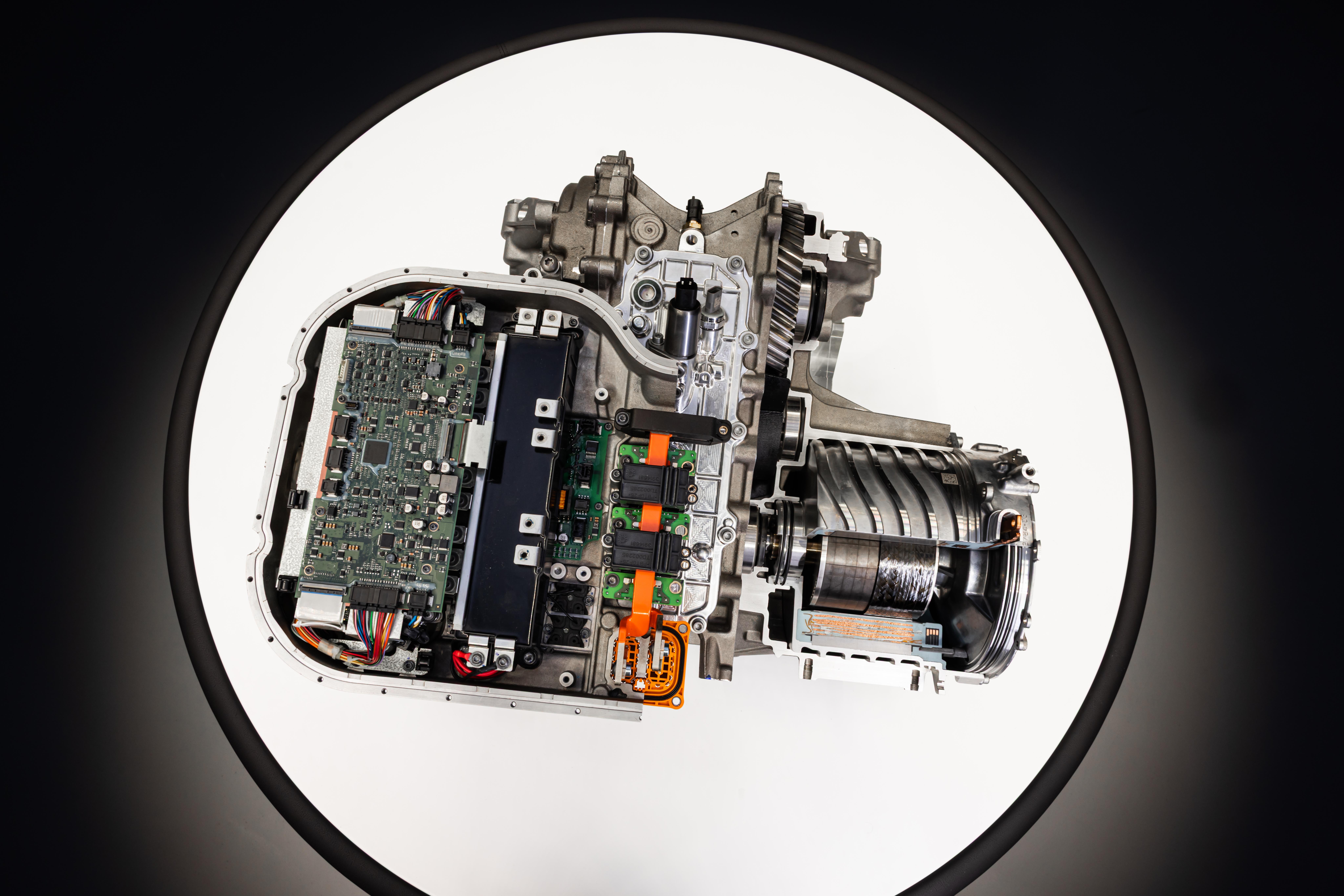

Gli inverter che equipaggiano questa vettura rappresentano un ulteriore esempio dell’ingegneria Ferrari volta a portare la tecnologia motoristica al limite, combinando prestazioni estreme, compattezza e controllo totale. Il loro compito è trasformare l’energia della batteria ad alta tensione in corrente alternata per azionare i motori elettrici, e viceversa convertire l’energia recuperata dalla frenata rigenerativa in corrente continua per ricaricare il pacco batterie.
L’inverter anteriore è integrato direttamente nell’assale, riducendo ingombri e peso, e controlla simultaneamente entrambi i motori anteriori generando fino a 300 kW di potenza complessiva in soli 9 kg. Il cuore di questo sistema è il Ferrari Power Pack (FPP), modulo di potenza integrato che racchiude al suo interno tutto ciò che serve per la conversione di potenza ad altissime prestazioni in uno spazio estremamente ridotto: sei moduli in Carburo di Silicio (SiC), schede di pilotaggio (Gate Driver) e un sistema di raffreddamento integrato.
La scheda di pilotaggio costituisce l’interfaccia tra alta e bassa tensione e gestisce il comportamento dei MOSFET di potenza. Ogni scheda governa tre moduli, ciascuno composto da 16 MOSFET, assicurando precisione e reattività nella distribuzione della coppia ai motori grazie anche al convertitore DC/DC 800 V-48 V integrato. La frequenza di switching degli inverter, variabile tra 10 e 42 kHz a seconda delle specifiche applicative, è stata calibrata con cura per bilanciare efficienza, comfort acustico e gestione termica, ottimizzando la risposta del motore senza compromettere l’integrazione complessiva del sistema. Frequenze più alte consentono un controllo più preciso, una riduzione del rumore e delle vibrazioni (NVH) e una maggiore compattezza dei filtri a fronte di impatti su efficienza e raffreddamento. Frequenze più basse migliorano il rendimento, ma possono generare rumori e armoniche di coppia. La scelta della frequenza è quindi fondamentale per assicurare l'equilibrio tra comfort, efficienza energetica e integrazione termomeccanica del sistema.
Una delle innovazioni chiave è il toggling, strategia specifica dell’assale posteriore, che alterna periodicamente lo stato di attuazione dell’inverter tra operativo e standby, permettendo all’inverter di lavorare nei punti più favorevoli e migliorando l’efficienza complessiva senza compromettere la gestione di coppia richiesta dal guidatore.
La strategia mantiene mediamente la coppia desiderata attraverso una modulazione in frequenza della coppia, che avviene a circa 100 Hz: per metà periodo la coppia alla ruota risulterà zero, per l'altra metà risulterà il doppio del target, in questo modo il suo valore medio sarà esattamente quello richiesto per garantire le performance in un dato punto di lavoro. Il risultato è un incremento dell’autonomia di circa 10 km in condizioni autostradali, senza compromessi sulle prestazioni.
La precisione e la silenziosità sono ulteriormente perfezionate dal sistema Ferrari Order Noise Cancellation, l’insieme di due strategie software: Sound Injection e Resonant Controller. Questi due sistemi monitorano e cancellano selettivamente le armoniche indesiderate di corrente generate dai motori eliminando fischi e perdite senza alterare le performance.

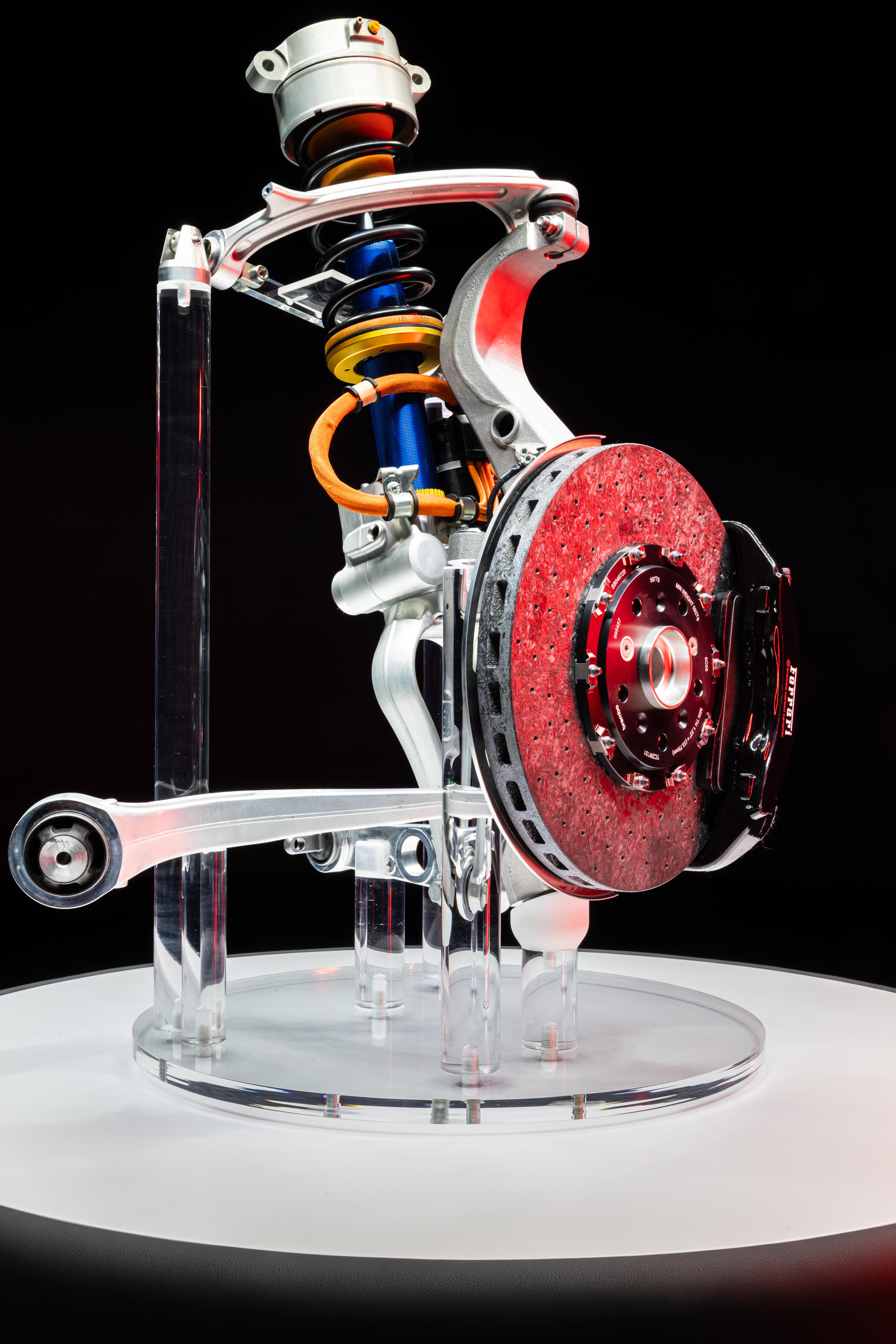

SOSPENSIONI ATTIVE
La libertà architetturale offerta dal powertrain elettrico, con il baricentro più basso, ha aperto la strada a un’evoluzione importante delle sospensioni attive che hanno equipaggiato la Ferrari Purosangue e la F80, ultima supercar del Cavallino.
Avere il centro di gravità più basso permette di ridurre le forze attive necessarie per il controllo di rollio e beccheggio, consentendo di trovare un nuovo punto di equilibrio tra le funzionalità di handling e comfort. Il risultato si traduce in un passo in avanti rispetto alla prima applicazione del sistema sospensioni attive, capace di coniugare la massima precisione nella dinamica di guida con un comfort verticale superiore.
L’aggiornamento principale riguarda la vite a ricircolo di sfere connessa al motore elettrico, il vero cuore del sistema. La vite ha il passo aumentato del 20% ed è in grado di assorbire e controllare meglio gli impatti verticali, grazie a un minor trasferimento di forza inerziale sul telaio della vettura. Il motore elettrico è in grado di sviluppare la stessa coppia delle precedenti applicazioni e regola in modo attivo le forze scambiate tra telaio, penumatici e terreno senza compromessi tra assetto elastico variabile e controllo dei moti di cassa.
Gli ammortizzatori presentano un design ottimizzato che ha portato a una riduzione di peso di 2 kg e integrano una termocoppia dedicata al monitoraggio della temperatura dell’olio di lubrificazione, con lo scopo di normalizzare il comportamento a caldo e a freddo.
Diversamente dalle precedenti applicazioni il tasto sospensioni non è più installato sul manettino, in questo modo è stato possibile separare i settaggi di ride comfort dagli altri sistemi di controllo.
Le sospensioni attive concorrono a fornire ai quattro moduli ruota una libertà di controllo indipendente delle forze verticali. La configurazione del powertrain elettrico a quattro motori unito alla presenza delle quattro ruote sterzanti, fa di questa vettura la prima Ferrari ad avere attuatori attivi in grado di controllare forze verticali, longitudinali e laterali in tutte le condizioni dinamiche, garantendo così le Driving Thrills tipiche delle vetture del Cavallino.
