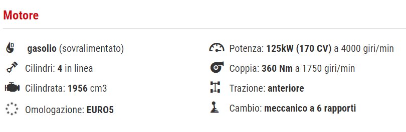

8 minuti fa, LucioFire scrive:
Cilindrata cm3 1.910
No cilindri e disposizione 4 in linea
Potenza massima kW (CV)/giri 139,5 (190)/4000
Coppia max Nm/giri 400/2000
soprattutto sul discorso coppia al mio 2.0 jtdm dava un bel distacco
insomma lo avrei voluto vedere sulla mia brera e capire se mi avrebbe dato qualcosa in più davvero...
EDIT agevolo dati del 2.0jtdm
non è detto che non si possa fare un frankenstein.... ops
Modificato da alederme
Occhio a Euro5 vs. Euro4.
il TST aveva iniezione di prima generazione (iniettori a 2 fori contro 5 fori).
Un TST per essere adattato euro 5 avrebbe dovuto essere o tappato o re-ingegnerizzato a fondo.
Han preferito fare un motore ex-novo.
