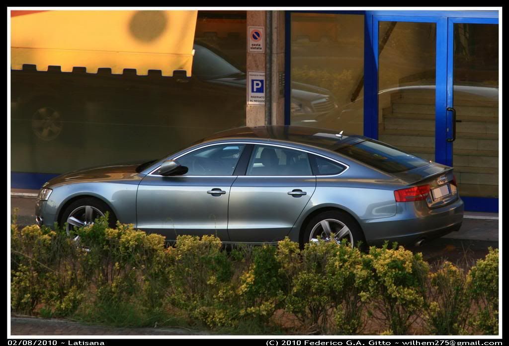

Giretto a casaccio per la Valpadana: sono andato da Padova a Genova senza autostrade :D
E in Val Trebbia ho finalmente trovato la quadra per guidarla davvero alla grande, è stato eccezionale, l'ho rivalutata pesantemente.
Intanto due foto fatte a caso... sia benedetto il polarizzatore!
Seguono commenti, quando li scrivo :lol:
