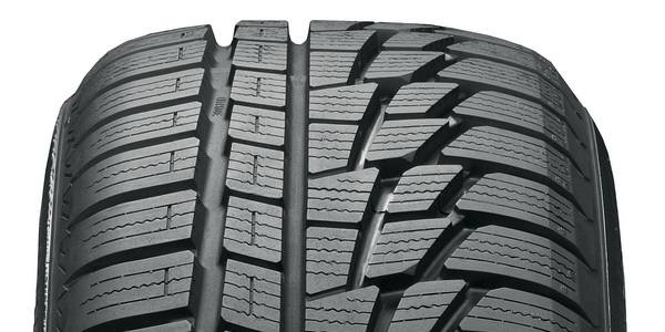

Nokian WR D3 - £82
It’s a similar story with the Nokian, its high spot being the best subjective dry handling score of all the winters, thanks to its neat and tidy responses and good traction. It gave the best all-round feel of all the winters: ‘Feels nicely hooked up and adjustable without being wayward or too oversteery. Good on the brakeslb_icon1.png and holds a line reasonably well. A good performance.’

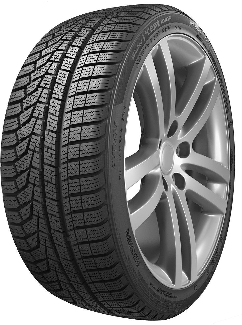

Parlando di pneumatici invernali, gli asimmetrici sono meno estremi, non sono studiati per offrire la massima trazione, ottenibile con il disegno direzionale, ma per la tenuta laterale in condizioni difficili, un consumo del pneumatico più omogeneo e una minore "budinosità" dello sterzo, sono indicati a chi la neve fresca la vede raramente o non la vede dal vetro dell'auto ma dalla finestra di casa ;)
al contrario, i direzionali sono quelli che garantiscono la massima trazione avendo il lato interno destinato al drenaggio dell'acqua e quello esterno invece studiato per offrire il massimo grip, quindi devono esserci pochi spazi vuoti, di fatto tutte le gomme ad alte performance sono asimmetriche, di contro hanno che non le puoi girare come ti pare (dovendo rispettare il lato esterno) ed inevitabilmente si usurano differentemente a seconda del senso di rotazione
le direzionali sono quelle che drenano maggiormente l'acqua
le simmetriche invece sono le più semplici e non hanno vantaggi se non quello di poter essere girate nel modo più opportuno e quindi durare di più
le gomme termiche sono prevalentemente direzionali perchè dovendo avere i tasselli disposti trasversalmente (anche se quelli di ultima generazione hanno poi le lamelle inclinate in più direzioni) hai pochissimo drenaggio dell'acqua (che di solito si ottiene con i canali longitudinali tipici delle estive) e quindi devi recuperare con un disegno direzionale sfruttando così la rotazione della ruota e soprattutto un battistrada molto alto per avere un canale con una sezione maggiore

anche le gomme invernali seguono le stesse regole, se sono asimmetriche hanno un lato interno con i canali longitudinali e molti spazi vuoti per drenare l'acqua ed un lato esterno destinato alle performance in appoggio per garantire trazione sulla neve quindi tasselli trasversali e molti meno spazi vuoti, lo puoi vedere sia nella foto postata da Gimmo ma anche molto bene su altri modelli come sulle nokian wrg2
come dicevo prima la vera differenza sul simmetrico o meno rispetto agli estivi è la disposizione dei tasselli che sugli estivi prevede i canali longitudinali mentre sulle invernali i canali trasversali (e quindi si opta per le simmetriche)
Sulle invernali il disegno direzionale, più che per lo smaltimento dell'acqua, ha la funzione di garantire la presa su neve fresca, ottenuta anche con la lamellatura inclinata rispetto alla verticale del tassello, e la evacuazione della neve fresca, per questo i pneumatici che sono studiati per comportarsi bene su neve fresca hanno questo disegno.
Invece gli asimmetrici hanno i tasselli esterni più robusti e con meno lamelle per evitare che il fianco sia cedevole.
