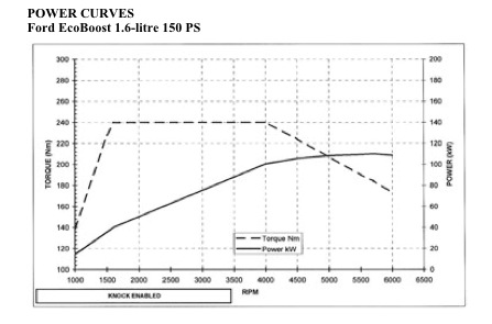

Giusto per buttare giù qualche dato.
Questa è una Slide Mazda del nuovo skyactive
2012_mazda3.jpg Photo by phytheaux | Photobucket
a 2500 giri (a acceleratore completamente premuto) eroga 140lbft pari a circa 190 Nm
questo è il 1.6 ecoboost
http://2.bp.blogspot.com/--WDcTUpsYgU/T1pR0bg4IqI/AAAAAAAAAfA/NgICAG1DyXM/s1600/torque1.jpg
240Nm allo stesso regime.
oltre il 20% in più.
Non è poco.
significa o più vivacità, oppure tirare rapporti più lunghi (a vantaggio di consumi e rumorosità a velocità costante).
Che poi, la faccenda convenga ai costruttori, è pacifico.
Farlo passare come una sorta di "sola" per gli acquirenti.....puzza lontano un miglio di volpeuvismo.
