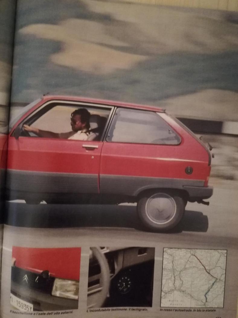

mi ricordo una prova di durata a cofano chiuso di quattroruote riguardo alla axel
La ricordo benissimo, è durata 100000 km rabboccando solo l'olio.
Infatti, fu grazie a quella prova che nel 1986 acquistai la Axel. Conservo ancora il  4R.

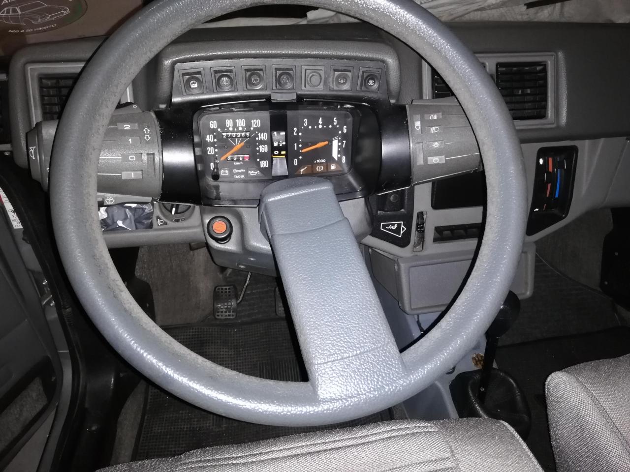

Dunque ho percorso 270000 km, posso affermare che la Axel è un'auto affidabile. Il motore boxer a 4 cilindri raffreddato ad aria ha solo il problema che si seccano le guarnizioni motore, perde un po' di olio e occorre cambiarle ogni 70000 km. 8Finora ho solo dovuto sostituire i bilancieri a 250000 km. L'albero motore e tutto il blocco è quello originale. L'importante è mettere a punto la carburazione del doppio corpo, esostituire le puntine platinate ogni 15000 km. (non ha l'accensione elettronica) e registrare le valvole ogni 20000 km. Per il resto ho fatto la normale manutenzione (filtri, olio ogni 10000 km, pastiglie freni dei 4 dischi, candele). La frizione l'ho cambiata a 200000 km. Ho poi sostituito 2 volte la pompa a.c. benzina e 2 volte il silenziatore finale. Ecco il fantastico cruscotto unico  ne suo genere con i due satelliti e volante monorazza di tipo aeronautico. Ciao
