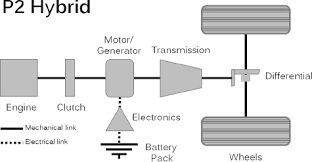

Perche l'MHEV 48v P2 che avra Tonale fara piu o meno lo stesso lavoro.
Compreso fare brevi tratti in elettrico?
55 minuti fa, j scrive:
A quanto ho capito si, è un MHEV ma può fare pochi km in EV, come il sistema Subaru
Tecnicamente uno schema ibrido P2 può consentire la marcia solo in elettrico, in quanto a monte c’è la frizione che scollega il motore termico.
Resta però da capire perché allora lo chiamino MHEV, forse il motore e/o le batterie non sono sufficientemente potenti per una adeguata marcia solo in elettrico, forse sono sufficienti solo per fare manovra e procedere lentamente.
