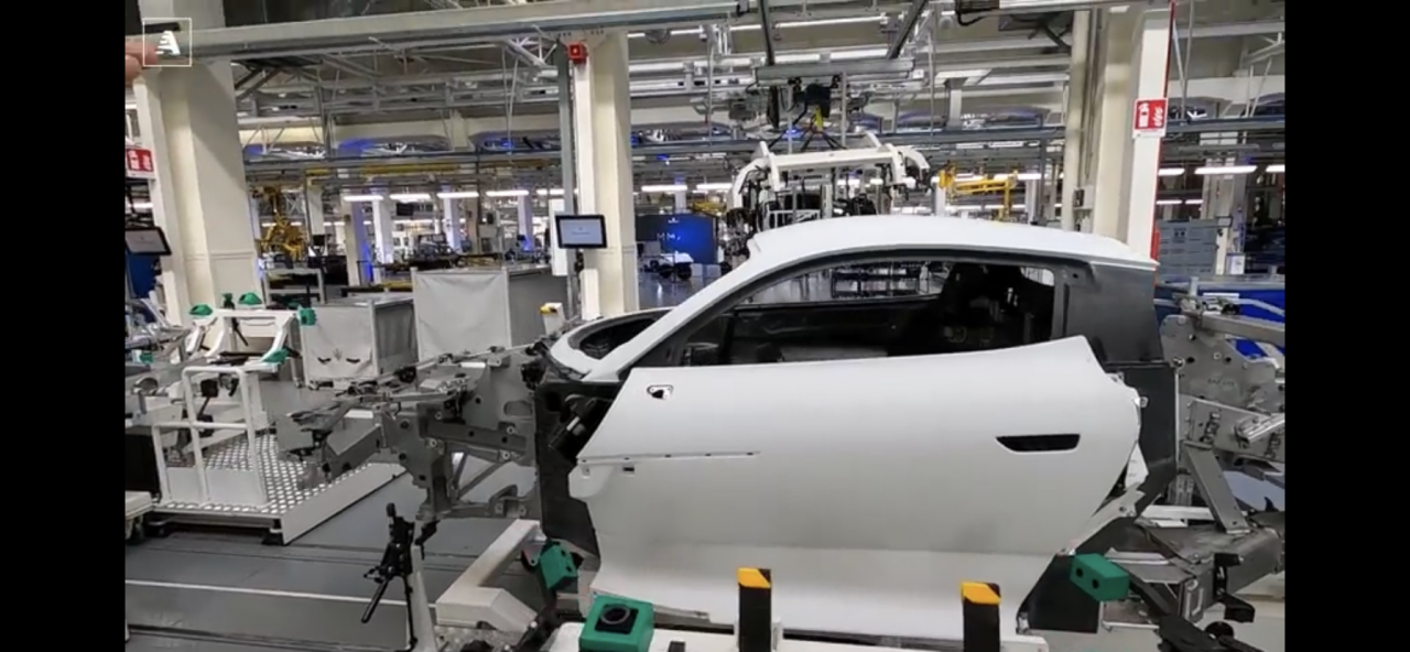

Oddio, effettivamente il punto di forza della cintura è sulla scocca, sopra è solo la guida... potrebbero farla senza i montanti dietro, resta comunque la cornice del parabrezza che però non mi pare integrale, magari mi sbaglio.
Comunque poca roba, è vero non possono chiudere la scocca anche sopra con la stessa rigidezza torsionale che avrebbe il pezzo unico, ma fare la scocca chiusa in autoclave, con tutte le cornici, i montanti e il tetto avrebbe portato via lo spazio di 2 scocche aperte
infatti guardavo l'attacco cintura. Boh, vedremo.
Penso anche io comunque che il motivo più probabile sia massimizzare lo spazio in autoclave
22 minuti fa, jeby scrive:
I montanti sembrano incollati con il mastice ad hoc e rinforzato con piastra metallica per l'attacco delle cinture.... non è sbagliato di per sé, probabilmente in autoclave non gli ci stava con i montanti integrali. Siccome immagino che la cabrio sarà simile a 4C, quindi una targa in realtà, penso che la motivazione sia solo quella, alla fine il parabrezza e i montanti posteriori li faranno anche sulla cabrio.
Si il tetto è incollato alla monoscocca. Operazione visibile nel video in fabbrica di Automoto.it
9 minuti fa, VuOtto scrive:
Il tetto ok, ma la cornice del parabrezza?
3 minuti fa, jeby scrive:
Non lavoro con l'alluminio da un po' (oddio, sì, ma non saldato), però se in campo dovessi vedere una saldatura anche solo su stainless steel fatta in quel modo... probabilmente la farei tagliare e rifare :D
Guardando questa foto il tetto sembrerebbe un pezzo unico con i montanti posteriori.
dal 4:25 Landini spiega come viene fatto l’accoppiamento.

29 minuti fa, lukka1982 scrive:
Ci sta. Praticamente fanno la scocca sotto e poi il "guscio" con tetto, parabrezza e montanti posteriori e uniscono con colla e tiranti.
Non bellissimissimo ma per fare quel numero di vetture all'anno penso sia l'unica.

con gli accoppiamenti carbonio-metallo in effetti almeno su produzioni già di media serie, l'unica é cercare di distribuire il carico su piastre di rinforzo che poi vengono unite tramite bulloni
le saldature che si vedono sembrano realizzate tramite sistemi robotizzati, anche qui per gestire una produzione già di media serie
