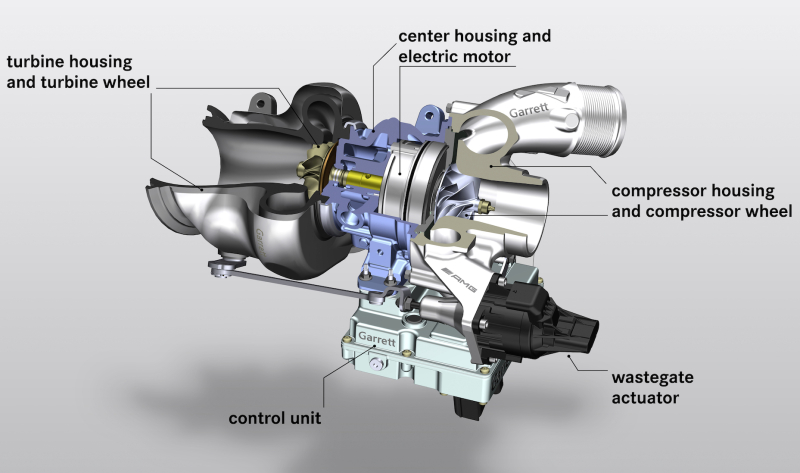

  • Leggevo anche che l'assale posteriore è un tutt'uno tra differenziale autobloccante e motore elettrico a 2 rapporti       Questo invece è il gruppo turbocompressore elettrifi

On 2/4/2021 at 23:50, lukka1982 scrive:
 un motore elettrico inferiore a quattro centimetri di larghezza è integrato direttamente sull'albero del turbocompressore, tra la ruota della turbina dal lato dei gas di scarico e la ruota del compressore dal lato dell'aria fresca
 Il turbocompressore viene azionato con l'alimentazione di bordo a 400 volt raggiungendo fino a 156.000 giri/min.
Mi pare che sulle auto stradali sia la prima applicazione in assoluto, di questa tipologia di elettro-turbo-compressore :)

11 ore fa, J-Gian scrive:
Questo invece è il gruppo turbocompressore elettrificato:
Allora, mea culpa. Il Borg Warner è quello utilizzato sulla Classe S e sui 6 cilindri non AMG in generale che monta un turbocompressore convenzionale con un booster eletrico.
Quello di AMG, invece, sui 4 cilindri è GARRET, che lavora con una tensione di 48V ed ha un mini-motore elettrico calettato tra lato caldo e lato freddo del turbogruppo.
3 ore fa, Beckervdo scrive:
Qual è lo scopo di questo motorino elettrico? Far partire la turbina quando i gas di scarico sono ancora insufficienti e ridurre l'inerzia?

7 minuti fa, GL91 scrive:
Questo motore elettrico a controllo elettronico aziona la girante del compressore prima che quest’ultima sia accelerata dal flusso dei gas di scarico nella turbina.
L’elettrificazione del turbocompressore migliora sensibilmente il tempo di risposta, rendendo la sovralimentazione efficace fin da regimi di poco superiori al minimo, eliminando di fatto il turbo-lag. Anche quando il guidatore rilascia il pedale dell’acceleratore o effettua una frenata, situazioni che riducono notevolmente il flusso di gas alla turbina, l’intervento del motore elettrico, che è controllato elettronicamente, consente di mantenere pressoché invariata la pressione di alimentazione, a garanzia di una risposta sempre pronta.
