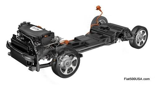

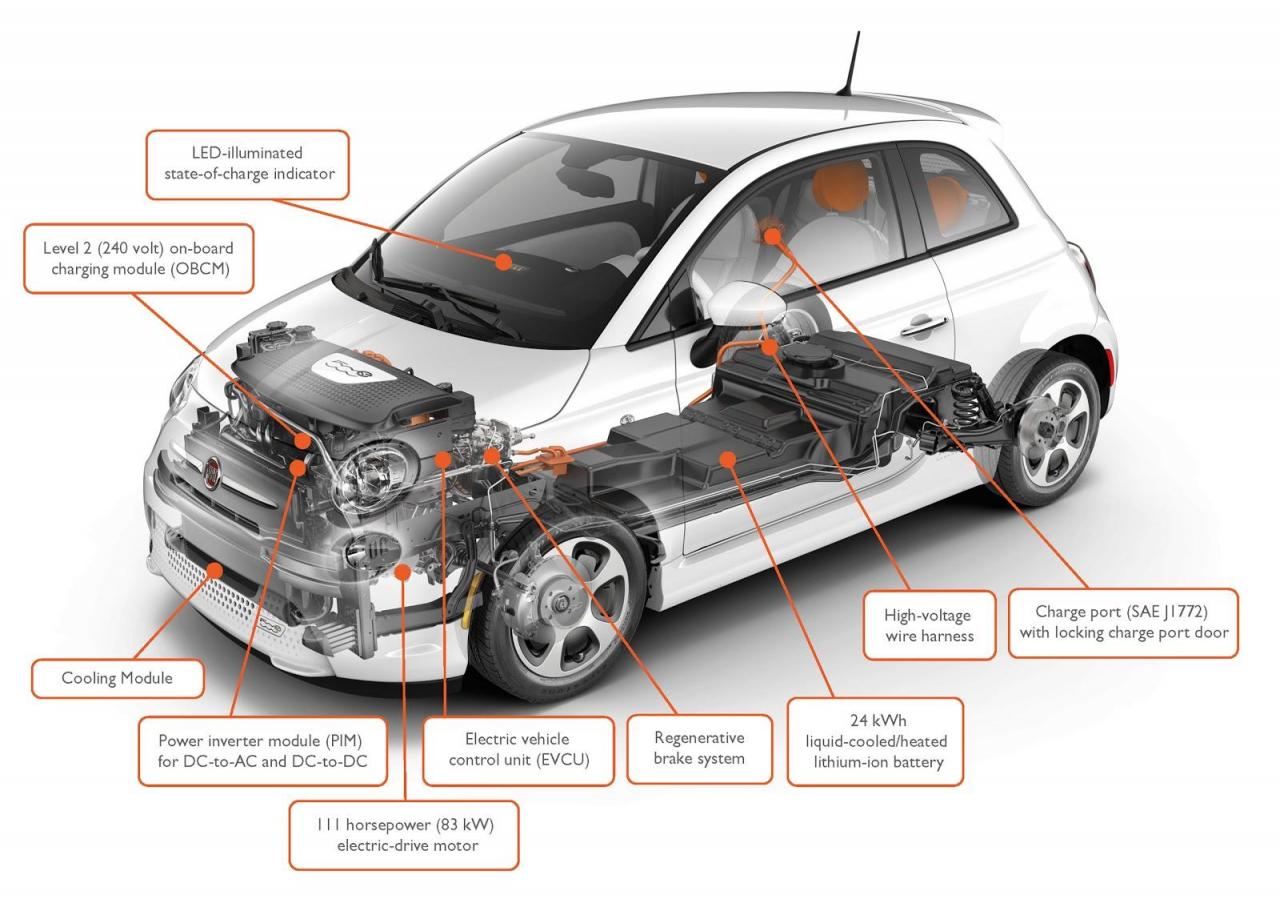

Giusto per confronto questa era la 500e USA
121365295_Fiat-500e-specs(6).thumb.jpg.ef7450ec85842d152052f55168b9afde.jpg1733183883_Fiat-500e-specs(5).jpg.68aa67f9b5541aeb737185cf16444cca.jpg
La tecnologia di 5ooe USA e più o meno paragonabile a l’eCMP di PSA.

A confronto con l'attuale sembra che il pavimento rimanga più alto
Ottime foto! Come si nota lo schema 500E ricorda più una Tesla, o quel che vi pare, in pratica un telaio a longheroni con batterie collaboranti...
Favorisco immagini realistiche e non rendering promozionali
Sì però nel caso della 500e sembra che la scocca sia portante, si vedono gli attacchi sia della batteria, sia delle sospensioni, mentre nello skateboard la scocca non è portante, poiché batteria e sospensioni sono attaccate ad un loro telaio su cui poi poggia la carrozzeria.
Per certi versi però è possibile che il concetto sia lo stesso nel senso che vengono progettati dei longheroni che fanno da telaio per sostenere batteria e sospensioni, solo che questi longheroni non sono separati dalla carrozzeria, per cui a livello funzionale sono analoghi ad uno sketeboard, ma a livello industriale sono molto più semplici ed economici.

44 minuti fa, pixhell scrive:
no aspetta, quei longheroni posteriori che si vedono su 500e ci sono pressochè identici su 500 normale... anzi, mi verrebbe da dire gli stessi...
Modificato da Redbull
Si ma i longeroni son gli stessi più o meno per tutti...nella parte delle sospensioni hai quelli belli e progettati e li butti? Li adegui....ma li sotto sono palesemente due auto diverse
