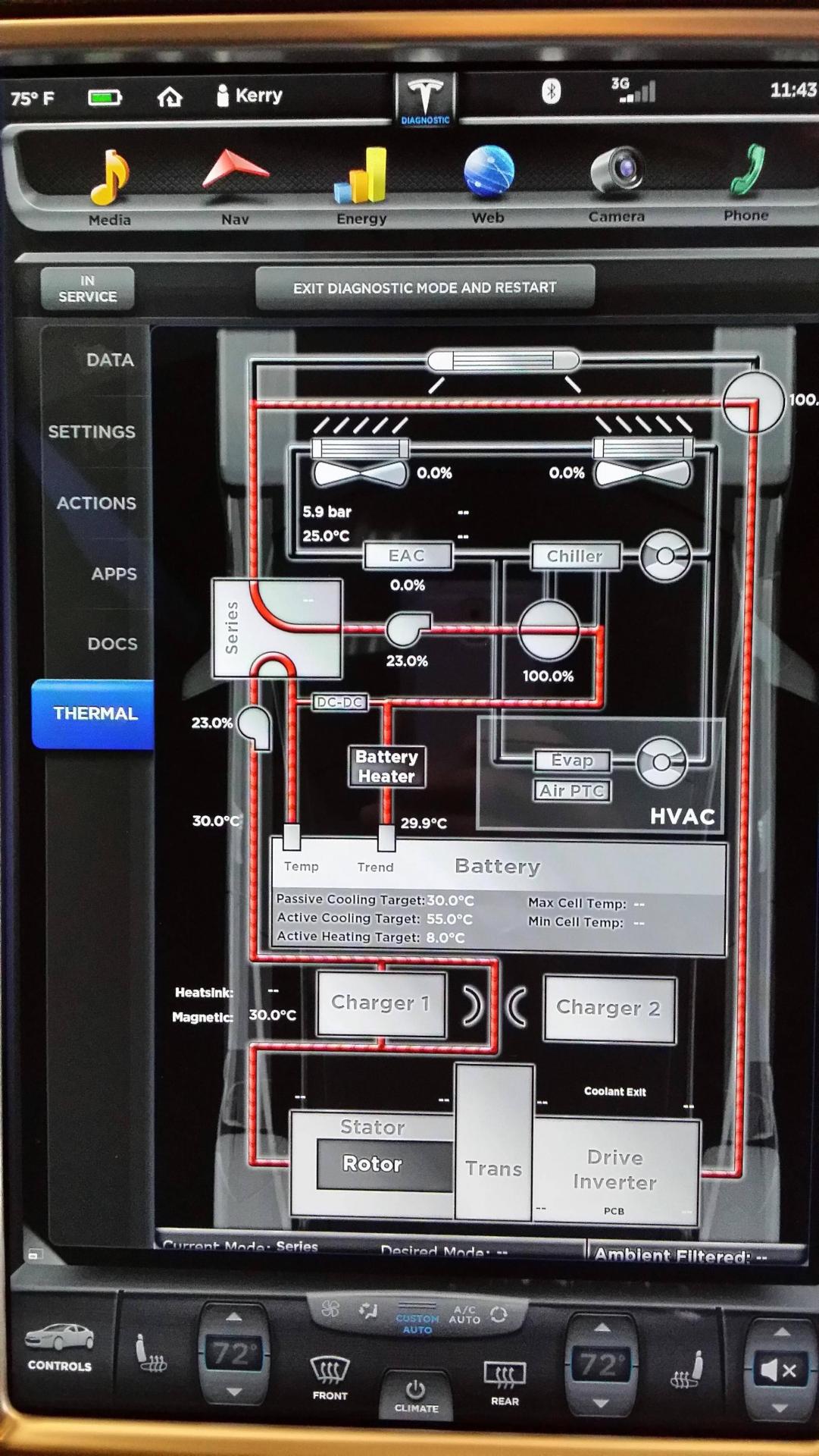

13 minuti fa, ISO-8707 dice:
Schermata diagnostica temperature
Fa un certo che vedere che la temperatura massima di statore è impostata a 170 °C :)
