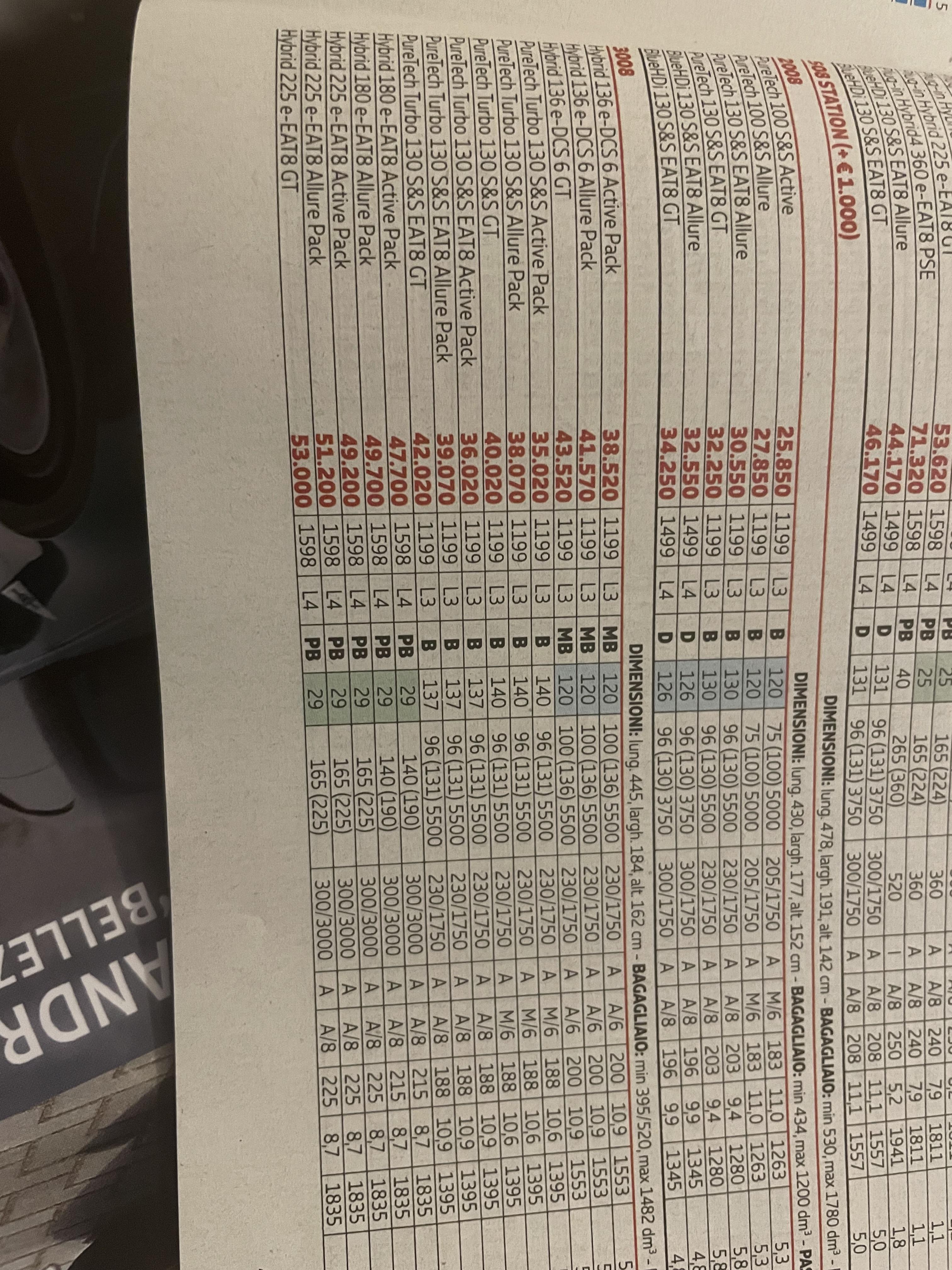

Confrontando dal sito km77.com, la versione manuale Peugeot 3008 Active Pack PureTech 130 S&S (2020) con la versione ibrida Peugeot 3008 Active Pack Hybrid 136 e-DCS6 (2023), alla voce peso si passa dai 1.395 kg ai 1.553 kg della ibrida con DCT, quindi circa 160 kg di differenza tra i pesi dichiarati.
Mettendola a confronto con la versione automatica con cambio ad 8 rapporti, ovvero la Peugeot 3008 Active Pack PureTech 130 S&S EAT8 (2020-2023), il dichiarato è sempre pari a 1.395 kg... E qui qualcosa non torna, sicuramente c'è un errore, dato che quel cambio pesa un bel po' più del manuale...
La versione ibrida peggiora nello 0-100 km/h: 9,7 s per l'automatica, 10 s per la ibrida. La manuale, potenzialmente potrebbe essere più rapida (9,5 s)... Dato che a mio avviso, non è alla portata dei più...
Quanto ad emissioni di CO2, e quindi consumo medio dichiarato WLTP, con 126 gr/km la ibrida fa meglio di tutti, seguita dalla manuale (138 gr/km) e per ultima, l'automatica ad 8 rapporti (144 gr/km).
10 minuti fa, J-Gian scrive:
Mettendola a confronto con la versione automatica con cambio ad 8 rapporti però, ovvero la Peugeot 3008 Active Pack BlueHDi 130 S&S EAT8 (2020), la differenza di peso è di poco meno di 50 kg a vantaggio dell'automatica, essendo la stessa dichiarata per 1.504 kg.
Nel complesso, comunque, la versione ibrida dovrebbe avere uno 0-100 km/h migliore di 1,5 s (11,5 per l'automatica, 10 s per la ibrida). La manuale però, potenzialmente potrebbe essere 0.5 s più rapida della ibrida... Dato che a mio avviso, non è alla portata dei più...
Quanto ad emissioni di CO2, e quindi consumo medio dichiarato WLTP, con 126 gr/km la ibrida fa meglio di tutti, seguita dalla manuale (138 gr/km) e per ultima, l'automatica ad 8 rapporti (142 gr/km).
Ma non puoi paragonare un diesel a un benzina, l'unico dato certo è 160 kg in più rispetto al benzina, ovvero boost elettrico da usare per compensare maggior peso, ovvero spazzatura dal punto di vista ingegneristico.
14 minuti fa, AlexMi scrive:
Filadelphia! Ho preso la motorizzazione errata, ora vedo di ripristinare il 1.2 EAT8 :D
@nucarote, vedi aggiornamento, per cazzata commessa 😅
