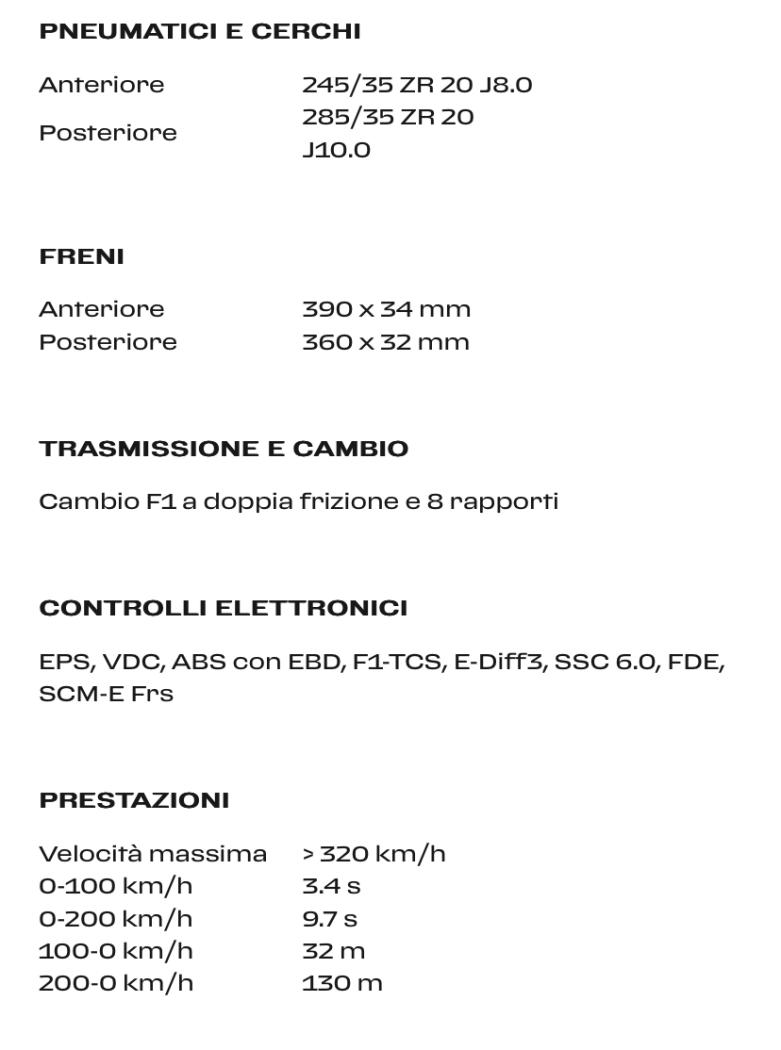

Quanto ti piace la Ferrari Roma Spider 2023? 52 voti

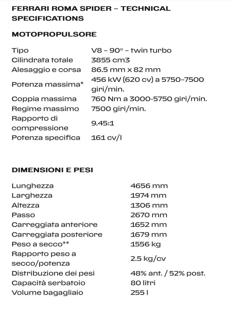

MOTOPROPULSORE
Il motore della Ferrari Roma Spider fa parte della famiglia di V8 biturbo vincitrice del premio International Engine of the Year per quattro anni consecutivi e nominata nel 2018 Best engine of the last 20 years. Il propulsore da 3855 cm3 eroga 620 cv a 7500 giri/min., equivalenti a 161 cv/l, confermando così le eccezionali doti di potenza e fruibilità raggiunte dal motore della Ferrari Roma, in grado di erogare l’80% della coppia disponibile già a 1900 giri/min.
Sulla Ferrari Roma Spider è stata introdotta un’importante evoluzione della pompa olio che ha permesso di ridurre il time-to-pressure in caso di partenza a freddo del 70%, oltre a incrementare la portata ai medi regimi. Tale miglioria tecnologica è stata trasposta anche sulla Ferrari Roma, a testimonianza della continua ricerca della perfezione tecnica della Casa di Maranello.
La Ferrari Roma Spider, al pari delle altre vetture biturbo di gamma, gode di una risposta pressoché immediata del motore agli impulsi dell’acceleratore grazie all’adozione di un albero piatto, finalizzato all’ottenimento di maggiori compattezza e contenimento delle masse e al miglioramento della fluidodinamica; di turbine compatte, meno soggette alle forze inerziali; della tecnologia twin scroll che riduce l’interferenza delle onde di scarico fra i cilindri; e di un collettore di scarico dotato di condotti di egual misura per ridurre le perdite di carico.
La vettura è dotata di Variable Boost Management, software sviluppato da Ferrari che varia la coppia erogata in funzione della marcia utilizzata per fruire di una spinta sempre crescente ottimizzando al contempo i consumi. Al salire dei rapporti viene infatti aumentata la quantità di coppia disponibile, fino a raggiungere i 760 Nm in 7° e 8° marcia: ciò ha permesso da un lato di utilizzare rapporti più lunghi, utili al contenimento di consumi ed emissioni, alle marce più alte; e dall’altro di adottare curve di coppia sempre crescenti in quelle inferiori per fornire una costante sensazione di spinta.
Il cambio, basato sull’architettura a doppia frizione in bagno d’olio, deriva dalla trasmissione a 8 rapporti introdotta sulla SF90 Stradale. Le modifiche principali rispetto a quest'ultima consistono in una rapportatura più lunga e nell’implementazione della retromarcia meccanica. La nuova impostazione e integrazione di componenti ha permesso di ottimizzarne ingombri e installazione in vettura.
L’introduzione dell’ottava marcia e il miglioramento dell’efficienza di trasmissione permettono una rilevante riduzione dei consumi in utilizzo urbano e autostradale, ottenendo d’altro canto un miglioramento delle prestazioni percepibile nell’utilizzo sportivo. Le principali soluzioni tecniche che hanno garantito tale risultato sono l’impiego di olio a bassa viscosità e la struttura a carter secco volta a minimizzare le perdite di efficienza fluidodinamica, oltre all’utilizzo di una coppia conica senza offset sull’asse del pignone per ridurne la velocità di strisciamento.
Gli ingombri del gruppo frizione sono ridotti del 20% rispetto al cambio a 7 rapporti, mentre la coppia trasmessa è aumentata del 35% per un valore massimo dinamico in cambiata di 1200 Nm. Le strategie software sono state evolute grazie a una centralina di controllo più potente e alla migliore integrazione con i programmi di controllo motore. Particolare attenzione è stata inoltre dedicata alle strategie volte a ridurre consumi ed emissioni, soprattutto durante l’utilizzo della funzione di Start & Stop.
Ogni motore Ferrari possiede un timbro di voce che lo rende unico e la Ferrari Roma Spider non fa eccezione. Oltre all’adozione dell’albero piatto, in grado di parificare gli scoppi delle bancate, e di condotti di egual misura volti a equalizzare la portata sonora, è stata impiegata la linea di scarico della Ferrari Roma, che prevede l’eliminazione dei silenziatori posteriori e l’adozione di una speciale valvola di by-pass sagomata in modo da controllare con continuità e progressività l’emissione acustica, al fine di esaltare le doti sonore e prestazionali della vettura a seconda delle situazioni di guida.
