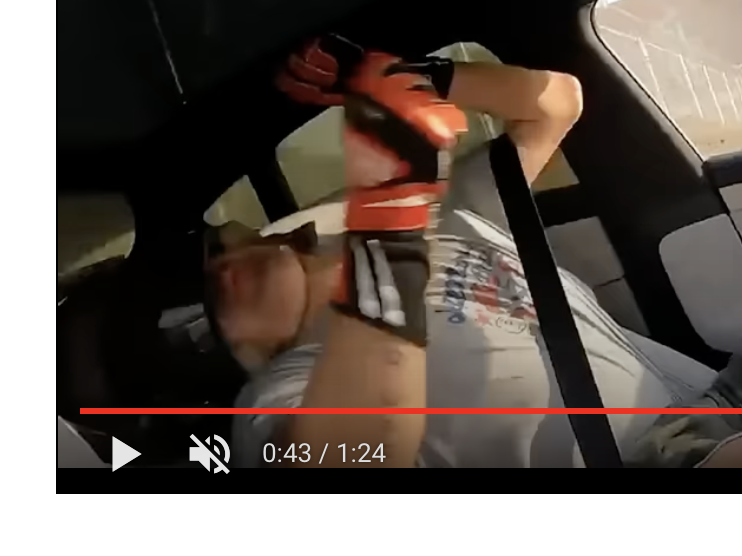

Dal video non si capisce dove impatta l'auto.
Mi pare che alla fine riparte senza danni apparenti, almeno non grossi.
Possibile che gli scivoli via, e vada a colpire IL CORDOLO? e con la botta sul cordolo, il sedile ceda?
Comunque il pilota lo vedo malissimo, vedo 6 mesi di fisioterapia, TECAR e ginnastica posturale nel suo futuro.

Può essere che non si siano aperti gli airbag perchè non ha avuto ne impatto frontale ne laterale, ma solo posteriore? forse non vi sono sensori nella parte posteriore? Bisognerebbe vedere dove sono posizionati.

12 minuti fa, Gas Panic! scrive:
L'airbag dovrebbe partire in base alla forte decelerazione dell'auto, ergo comportamento inspiegabile, poi non so se in questi casi subentrano altri fattori.
48 minuti fa, Gas Panic! scrive:
Questo potrebbe essere, ci sono parecchi impatti dove gli airbag non si aprono per non rischiare di fare più danni che altro.
La decelerazione aveva direttrice verso dietro, dato che il peso del pilota ha deformato lo schienale del sedile; quindi ritengo corretto che gli airbag non siano esplosi.
I problemi sono tutti gli altri: freni e sedile, principalmente.

Sul sedile sarei un po' più cauto con il giudizio: dal video dell'incidente, pare che l'auto sbandi ed urti le barriere con il posteriore.
Con un urto in quella direzione, il sedile ha un'azione "anti whiplash", per mitigare un possibile colpo di frusta. Quindi, quella che ha noi può sembrare una rottura, è un comportamento calcolato.

Il sedile dovrebbe accompagnare il corpo e tornare quasi in posizione,
Tipo:
Qui si è proprio spezzato il telaio del sedile nella parte destra ed è andato a morto contro i sedili posteriori senza alcuna dissipazione.
