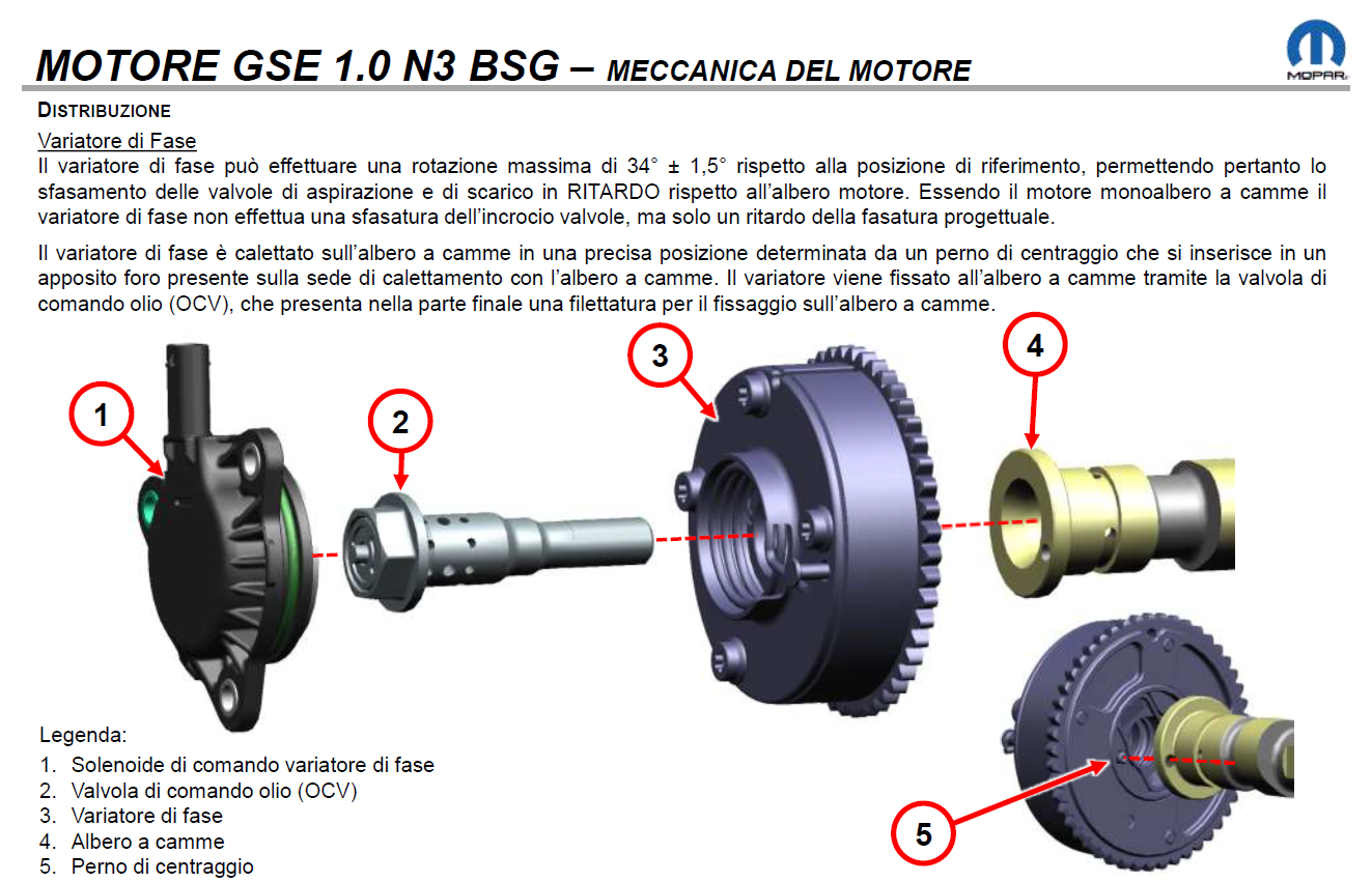

Adesso, Osv scrive:
Il problema del 69cv è il variatore di fase, non ti da nessun vantaggio se non per quanto riguarda l'abbattimento delle emissioni.
Tra l'altro il variatore di fase, è quel magico componente che fa piegare le valvole ai fire più recenti in caso di rottura della cinghia di distribuzione...

On 06/10/2025 at 15:26, Graziano68dt scrive:
Non credo, il variatore di fase non ha influenza su questo, se la testata del Fire 2v è rimasta di tipo "Heron" le valvole aperte non toccano il pistone, quando avevo la Uno Fire ho verificato i disegni costruttivi e c'era qualche mm. di margine, il problema si presenta se si hanno le valvole più vicine al cilindro, quindi cambiando la tipologia di testata o aumentando decisamente il rapporto di compressione, es. i Fire 16v possono avere quel problema, come i diesel con quel tipo di testata (infatti la mia ex alfa 156 aveva degli elementi di rottura sacrificabili nell'azionamento delle valvole).
