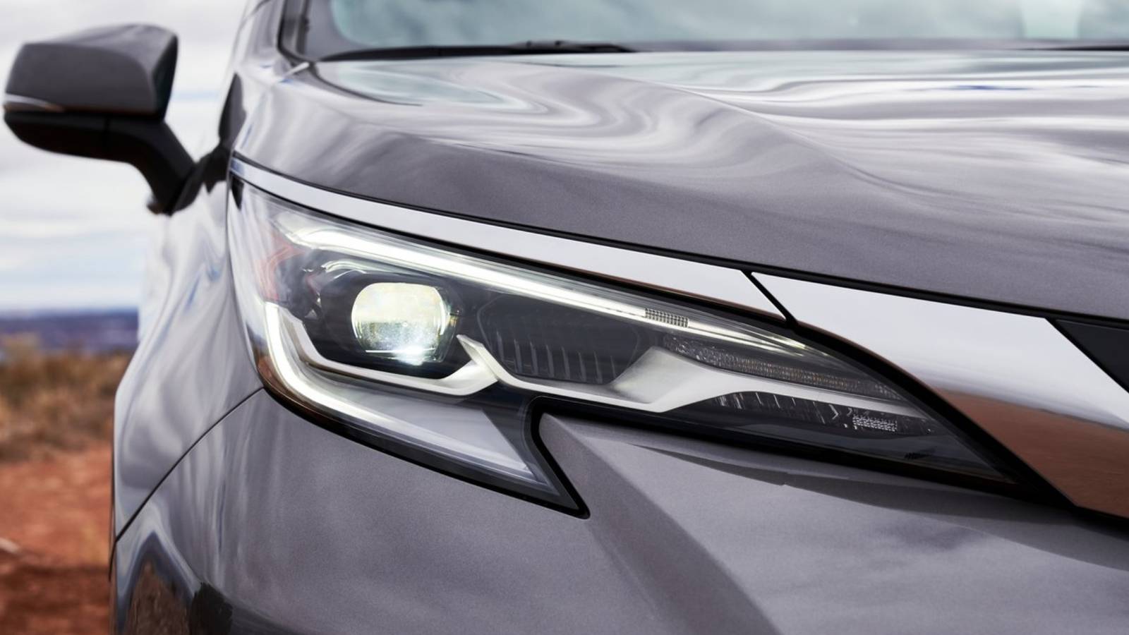

Aggiungo, la marca che possiede un powertrain plug-in hybrid efficiente guarda caso ancora non hanno presentato un EREV e ne annunciano uno prossimamente solo per la Cina, dove iniziano ad andare di moda, e solo su due balene:
CarBuzz
No image preview
Toyota Planning Another New Powertrain For Two Important...
Toyota is reportedly developing a modified extended-range electric vehicle platform for future hybrid versions of the Highlander SUV and Sienna van.
