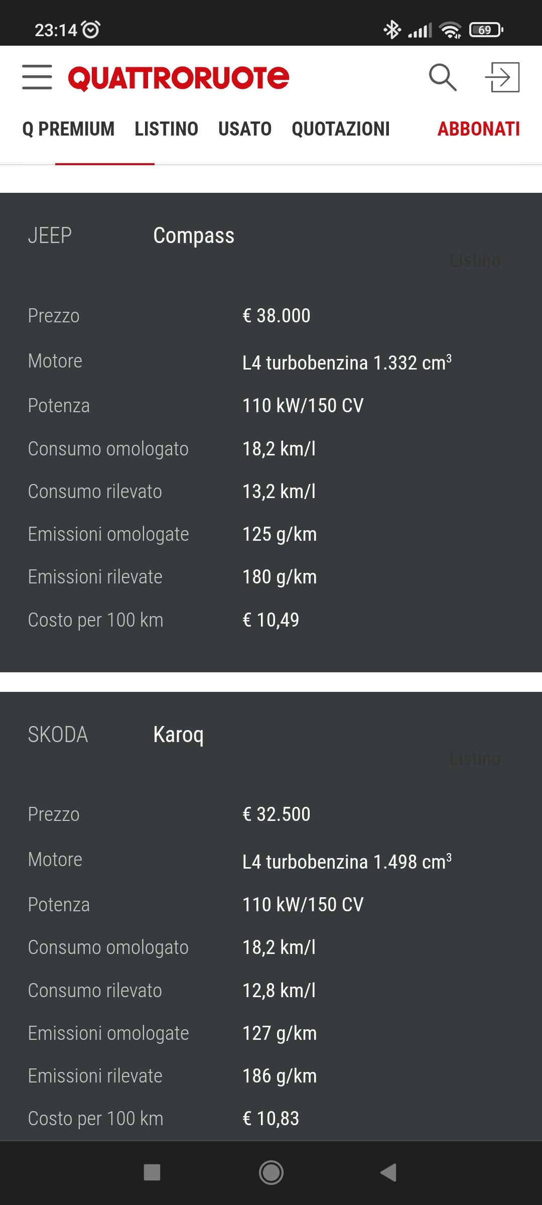

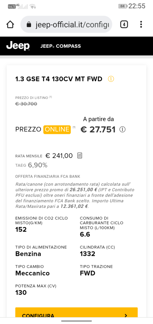

Ma siamo sicuri sarà 137 g/km?
Jeep Compass 1.3 turbo, 6 tct
150 HP 127 g/km
Jeep Compass 1.6 diesel, 6 mt
130 HP 122 g/km
Jeep Compass 1.3 turbo phev, 6 tct
190 HP 44 g/km
240 HP 45g/km
Modificato da fedegta
1 ora fa, fedegta scrive:
150 HP 127 g/km
130 HP 122 g/km
190 HP 44 g/km
240 HP 45g/km
18 minutes ago, davos said:
Li ho presi da Quattroruote 💀😂

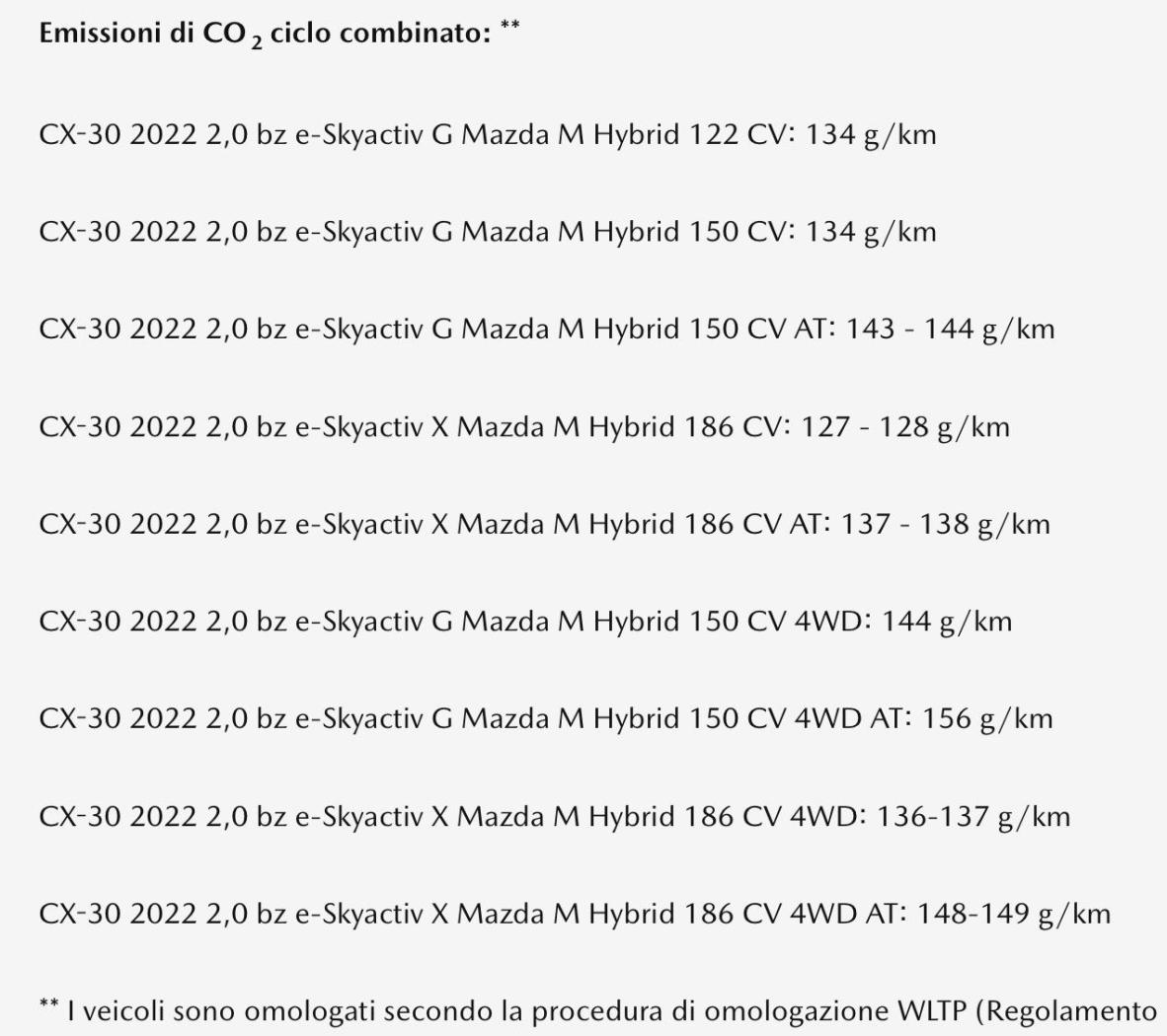

Infatti 137 g/km per un automatico sono molto buoni, segno che il modulo MHEV contribuisce molto ad abbassare le emissioni.
Una volta si diceva che i cambi automatici moderni, non i vecchi con convertitore di coppia, facevano consumare di meno anche rispetto ad un manuale, ma sembra proprio che non sia così, almeno nei dati di omologazione i manuali sono sempre più bassi.
Metto ad esempio quelli di CX-30, che ha versioni manuali sotto i 135 g/km (soglia incentivi), ma tutte le automatiche sopra.
Com’è già stato detto solo le full hybrid fanno meglio, pur avendo un cambio automatico, anzi in certi casi proprio non c’è il cambio.

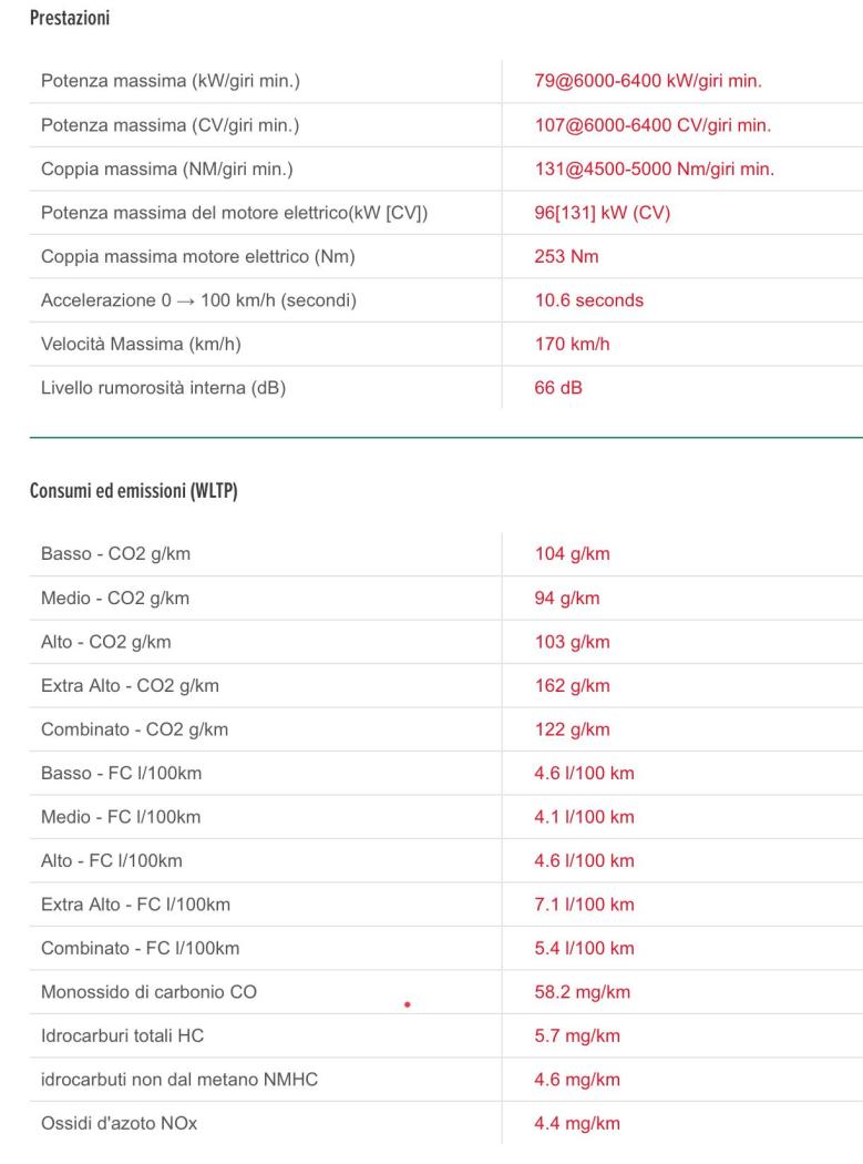

Metto ad esempio i dati molto completi della nuova H-RV
