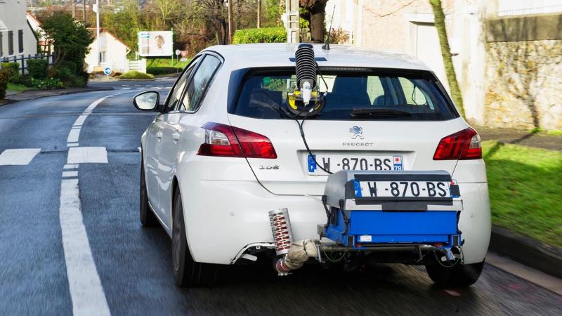

L'apparecchiatura per il test è denominata PEMS - Portable Emissions Monitoring System e dovrà essere dotata di diversi sensori per registrare anche la condizione ambientale al momento del test, data la natura eterogenea di un test su strada.
(lupus in fabula, un'A4 Euro 5 :lol:)
Proprio questa varietà di condizioni, che influenza non solo il motore ma anche la taratura del PEMS, è il motivo del margine elevato.
