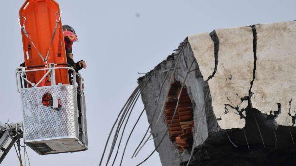

Ma guardando superficialmente le foto ho la sensazione che di ferro nel CA ne abbiano messo pochino... Soprattutto non si vede una staffa.
Ma ragazzi, ma che razza di bestia servirebbe per reggere tutti quei carichi sbilanciati? Potevano farla pure di acciaio pieno l'antenna, ma come cavolo faceva a stare dritta con tutto il peso della struttura che tira su un lato?
E' calcestruzzo, mica sono i blocchi del Lego, se si mette in torsione si sfalda.
Edilizia un tanto al chilo.
20 ore fa, Fatbastard78 scrive:
Questo è vero.
Ferro pochissimo, barre lisce (nella maggior parte delle sezioni, il ferro è scorso nel calcestruzzo) ma una volta era cosi. Scorrendo le foto, non ho notato nemmeno gli uncini sagomati in testa. Niente staffe e molte sezioni completamente cave (E' vero che alleggeriscono e abbassano il baricentro se messe in alto, ma a che prezzo?).
