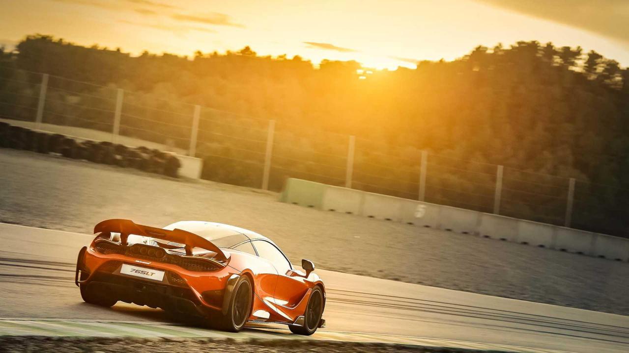

La McLaren 765LT - dove LT sta per Long Tail (Coda Lunga) - rappresenta il pinnacolo dell'offerta LT del marchio di Woking.
La McLaren costruirà solo 765 esempi di questi nuovi modelli di longtail e le consegne inizieranno a settembre.
La 765LT utilizza il V8 twin-turbo da 4,0 litri che produce 766 cavalli / 563 kW ed 800 Nm di coppia in questa applicazione. Telemetria alla mano, è più veloce - in media - del 15 % rispetto alla 720S. McLaren afferma che il 765LT può raggiungere i 100 chilometri all'ora in 2,8 secondi e d i 200 km/h in 7,2 secondi.
Potenza extra, ma anche massa ridotta rispetto alla 720S: si perdono 80 kg grazie a componenti in fibra di carbonio, uno scarico in titanio con quattro uscite che escono dal retro ed un lunotto più sottile. La 765LT calza cerchi a 10 razze con pneumatici Pirelli P Zero Trofeo R.
Nella parte anteriore, la carreggiata è più larga di 6 mm ed il veicolo è più basso di 5 mm. Gli ingegneri installano molle aggiornate con molle ausiliarie aggiuntive e installano algoritmi aggiornati per il sistema di controllo delle sospensioni Proactive Chassis Control II. C'è anche un rapporto di sterzata più veloce.
L'impianto frenante è mutuato parzialmente dalla McLaren Senna. Optional può richiederne l'impianto frenante completo. Di serie, il modello è privo di aria condizionata e sistema audio, ma sono opzioni gratuite. I sedili leggeri della Senna sono anch'essi optional.

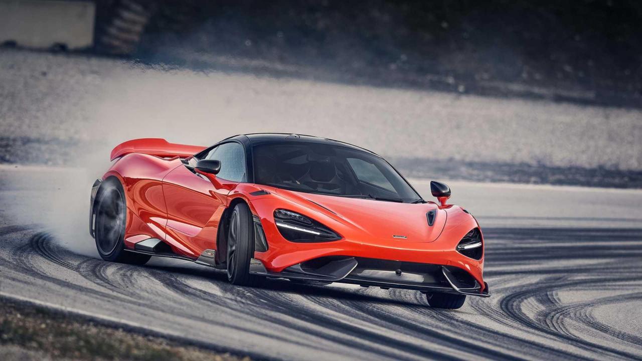

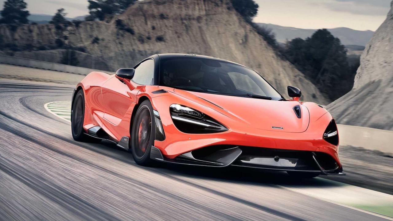

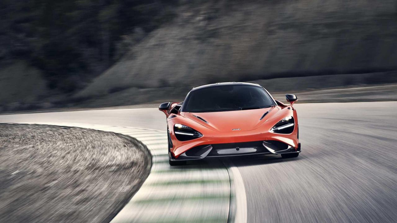

New LT aerodynamic package, all in carbon fibre: front splitter, front bumper, front floor, side skirts, rear bumper, rear diffuser and larger ‘Longtail’ active rear wing

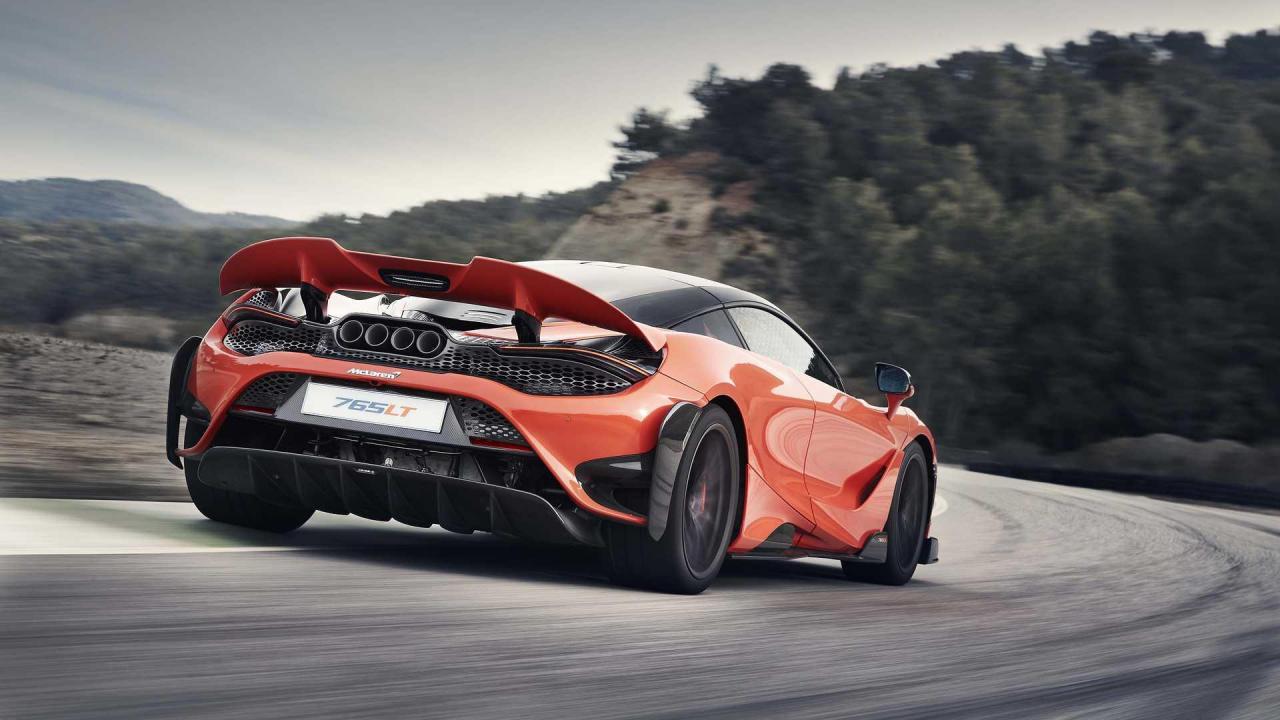

Quad-exit full-titanium exhaust system delivers a searing ‘LT soundtrack’, as well as a 40% weight-saving over a comparable steel system

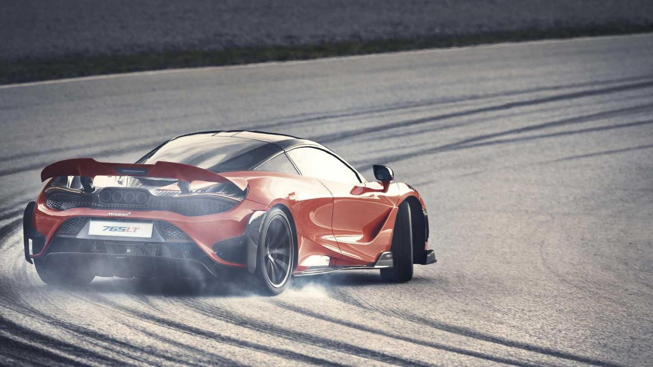

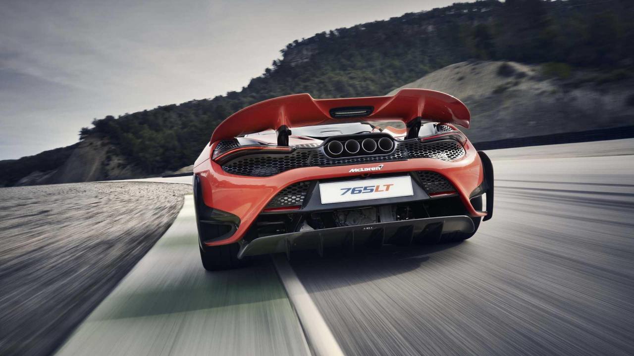

The new, high-set static position of the ‘Longtail’ active rear wing aids powertrain cooling by drawing hot air out of the engine bay as well as increasing downforce, while the airbrake functionality reduces dive sensitivity under heavy braking. This allows the front springs to be softer than would be required if they were solely responsible for maintaining the front ride height, which in turn enables improved front axle compliance characteristics, to the benefit on-road driving.
The hydraulically actuated rear wing has three main operational positions, with deployment settings bespoke to the 765LT:
Driver Downforce (active wing partially deployed, dependent on speed) is engaged when the Aero button is pushed in the cabin, increasing downforce levels during high-speed cornering
DRS automatically delivers drag reduction functionality when accelerating in a straight line, up to the maximum vehicle speed
High Speed Braking fully deploys the active wing in less than half-a-second, increasing rear downforce by more than 60% to improve high-speed braking stability and reduce braking distances
The increased surface area and new static position of the wing – 2.4 higher than on a 720S coupé – ensure additional downforce is created even with the wing fully retracted. The increased performance of the rear wing and aerodynamic performance overall is particularly showcased on high-speed, high-downforce circuits where greater rear aero bias is beneficial.

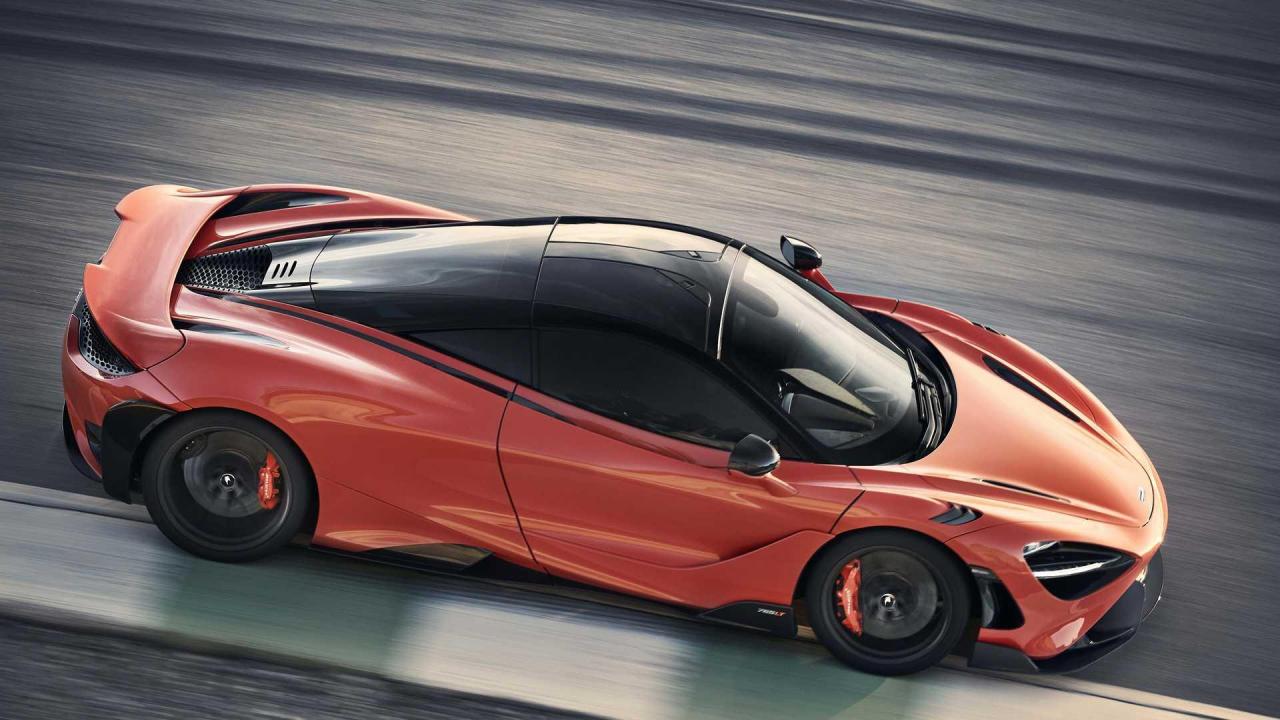

Braking performance is immense. Latest-generation carbon-ceramic discs, together with calipers from the McLaren Senna, provide precise pedal feel and astonishing stopping power. Formula 1-inspired integrated caliper cooling – a technology introduced with 765LT – delivers cooling air to the front calipers and discs, reducing brake pad temperatures by up 50 degrees during track driving and ensuring that both consistency of pedal feel and outright braking performance remain impeccable.
765LT buyers planning extensive circuit driving can specify a track brake upgrade that comprises the carbon ceramic discs fitted to the McLaren Senna and bespoke LT brake pads. Some 60% stronger than conventional carbon ceramic discs and with four times the thermal conductivity – and therefore heat management – the upgraded brake discs reduce brake fade and wear rates.
A new 10-spoke Ultra-Lightweight forged alloy wheel has been created for the 765LT. Together with titanium wheel bolts and bespoke Pirelli P Zero™ Trofeo R tires, the wheels – which are standard specification – enable a weight saving totaling 48.5lbs over the standard 720S wheel and tires, further benefiting dynamic performance.
The Pirelli tires developed for the 765LT play a significant role in both ultimate grip and steering feedback. Engineers from McLaren and Pirelli worked closely together to ensure the bespoke tread and construction of the tires heighten the sensations reaching the driver’s fingertips, as well as operating in conjunction with the revised chassis dynamics and increased performance to help enable the fastest lap times of any McLaren Super Series car.

The highly intense, emotional connection is further enhanced through the unique full-titanium, quad-exit exhaust. The ‘LT soundtrack’ the 765LT produces is not merely the result of the material choice, but also the design, diameter, angle and spacing of the four, centrally mounted round exhaust pipes. The pipe diameter increases the exhaust volume, while the relative position of each pipe to the others delivers the precise harmonic content  required to create a high-pitched, engaging note that becomes sharper and sharper as it builds to an incredible crescendo at high engine revs.
Tightly packaged and engineered to reduce weight, the exhaust system has no tailpipe finishers to add weight. Depending on where the vehicle is sold, two titanium valves are additional to the titanium exhaust pipes; standard-fit under EU legislation, this arrangement enables a quieter exhaust note at lower engine speeds, or a more engaging tone and sound at higher revs.

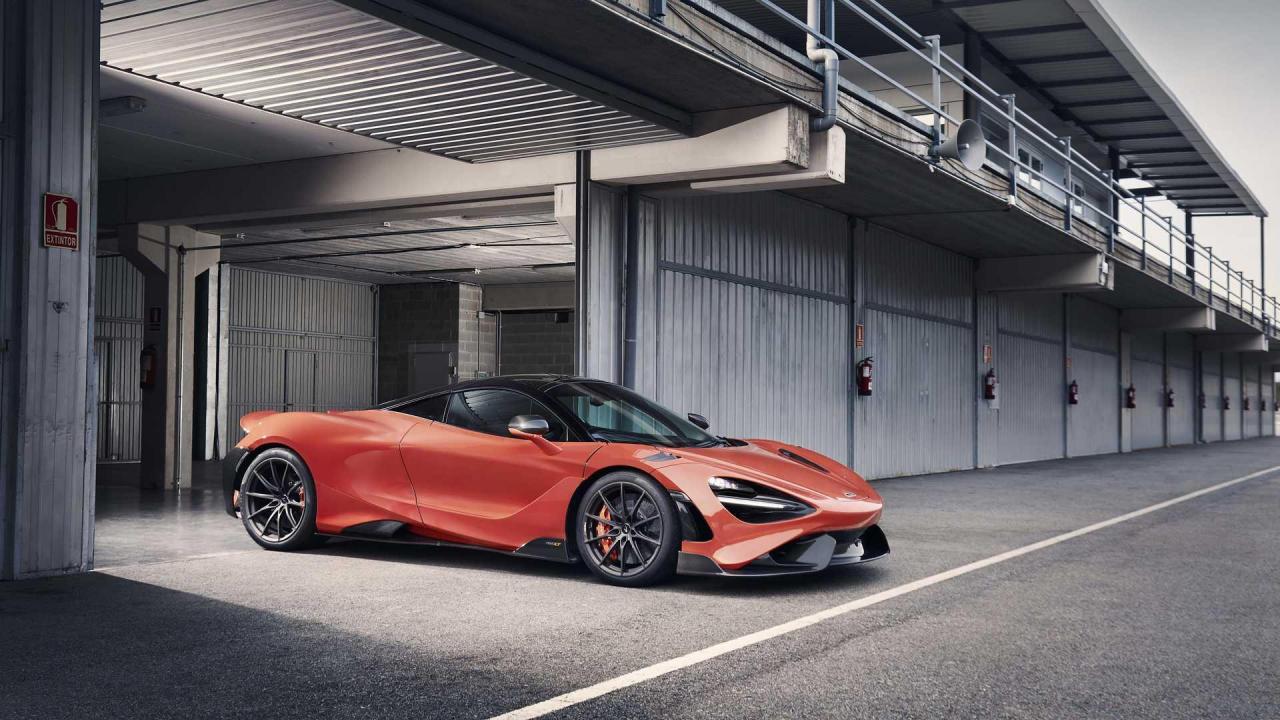

As well as being the most powerful McLaren LT ever, the new 765LT is physically the most extreme.  The front splitter sits closer to the ground because of a 5mm reduction in front ride height that increases vehicle rake to create more front downforce. The nose of the car has been lengthened by 1.9in, both the front bumper and splitter moving further forward. The new ‘Longtail’ active rear wing stretches rearwards by an additional 9mm, the two changes together adding 57mm to the overall
length of the car.
The design of the rear of the 765LT is just as focused. Slightly longer, as befits an LT, the bodywork has less physical volume, increasing heat evacuation from the engine bay and reducing air pressure within the wheel arches. The reduction in pressure is achieved by pushing the rear bumper even closer into the engineering hard points, exposing the rear tires.
Lengthened compared to a 720S wing – and with a surface area 20% greater – the 765LT rear ‘wing’ sits proud of the rear deck, curving upwards towards the middle, rather than swooping downwards in line with the rear bodywork. The newly elevated static position increases downforce levels even when the wing isn’t deployed and with the new design having a minimal effect on drag, aero efficiency – the downforce-to-drag ratio – also increases by 20% over the 720S. A cut-out in the center section of the wing both maintains rear visibility and ensures that high temperatures from the exhaust do not impact the wing when a vehicle is stationary after extended circuit running.
In addition to the front splitter’s functionality in cooling the Low Temperature Radiators (LTRs), the outer edges feature distinctive vertical blades. The outer surface of the blades guide airflow around the front wheels and calms the aero wake, working in conjunction with the airflow coming out of the LTR exit vents above. Upturned aero blades, which sit between the inner surface of the vertical blades and the front bumper, act as dive planes equivalent to the features on the McLaren 720S GT3 race car and track-only McLaren Senna GTR. Rather than being exposed, the blades have integrated into the area between the front splitter and front bumper, with air directed up and over them to create additional front downforce.

Avrei preferito una soluzione per gli scarichi tipo 600lt, quei 4 lanciafiamme l'avranno presi in prestito dalla Corvette.
