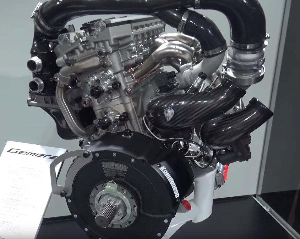

  • Il motore non ha la classica distribuzione meccanica, ma ricorre al sistema elettromeccanico "Freevalve", con notevole riduzione dei consumi, gestione flessibile ed interessante riduzione dei tempi di
Il motore non ha la classica distribuzione meccanica, ma ricorre al sistema elettromeccanico "Freevalve", con notevole riduzione dei consumi, gestione flessibile ed interessante riduzione dei tempi di riscaldamento, a vantaggio anche delle emissioni.

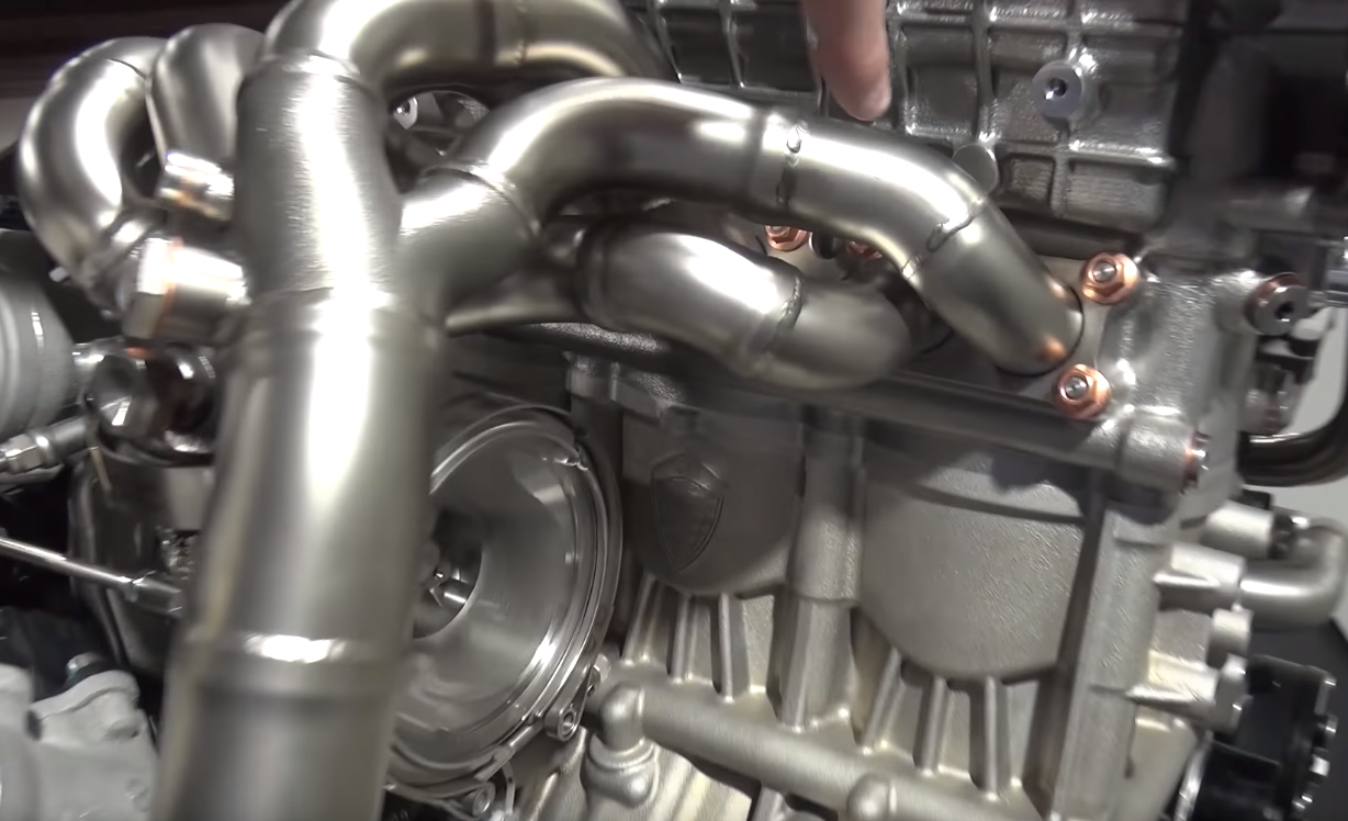

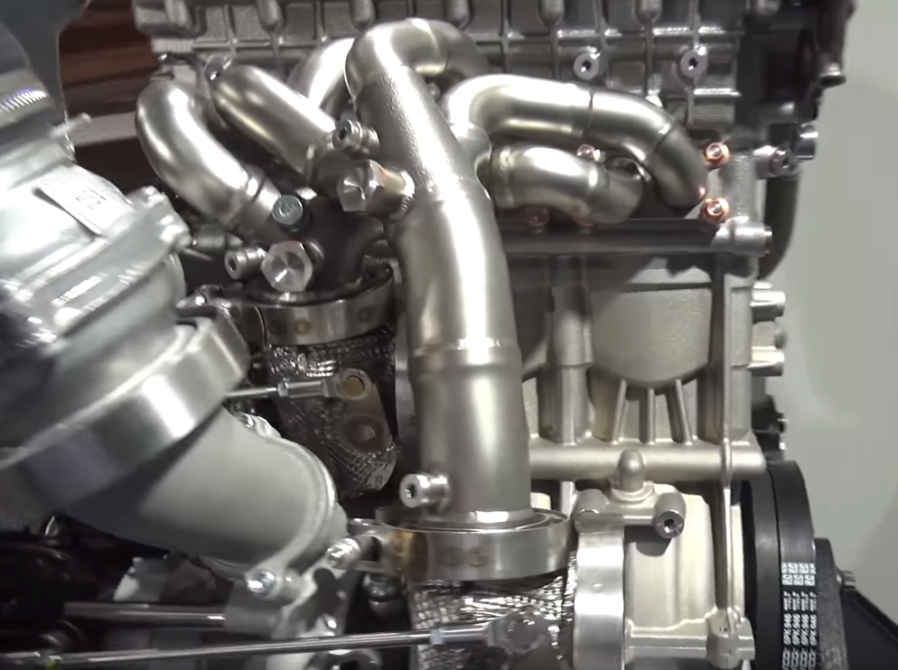

Altra cosa notevole del motore 2.0 a 3 cilindri, è il modo in cui sono connessi i turbo allo scarico:
- ogni turbocompressore è connesso a 3 (una per cilindro) delle 6 valvole di scarico;
- a bassi giri, si aprono solo 3 valvole di scarico (anche questo, è un vantaggio del Freevalve), immettendo quindi un'importante quantitativo di gas in un solo solo turbo, riducendo i tempi di risposta della sovralimentazione.
Funziona con diverse tipologie di carburanti, tra cui un etanolo sintetizzato, la cui produzione si dice sia a bilancio CO2 neutro (dubbi... :muto: ).
Il tutto per 70 kg di peso, ai quali andranno ad aggiungersi quelli del motore elettrico da 400 CV.

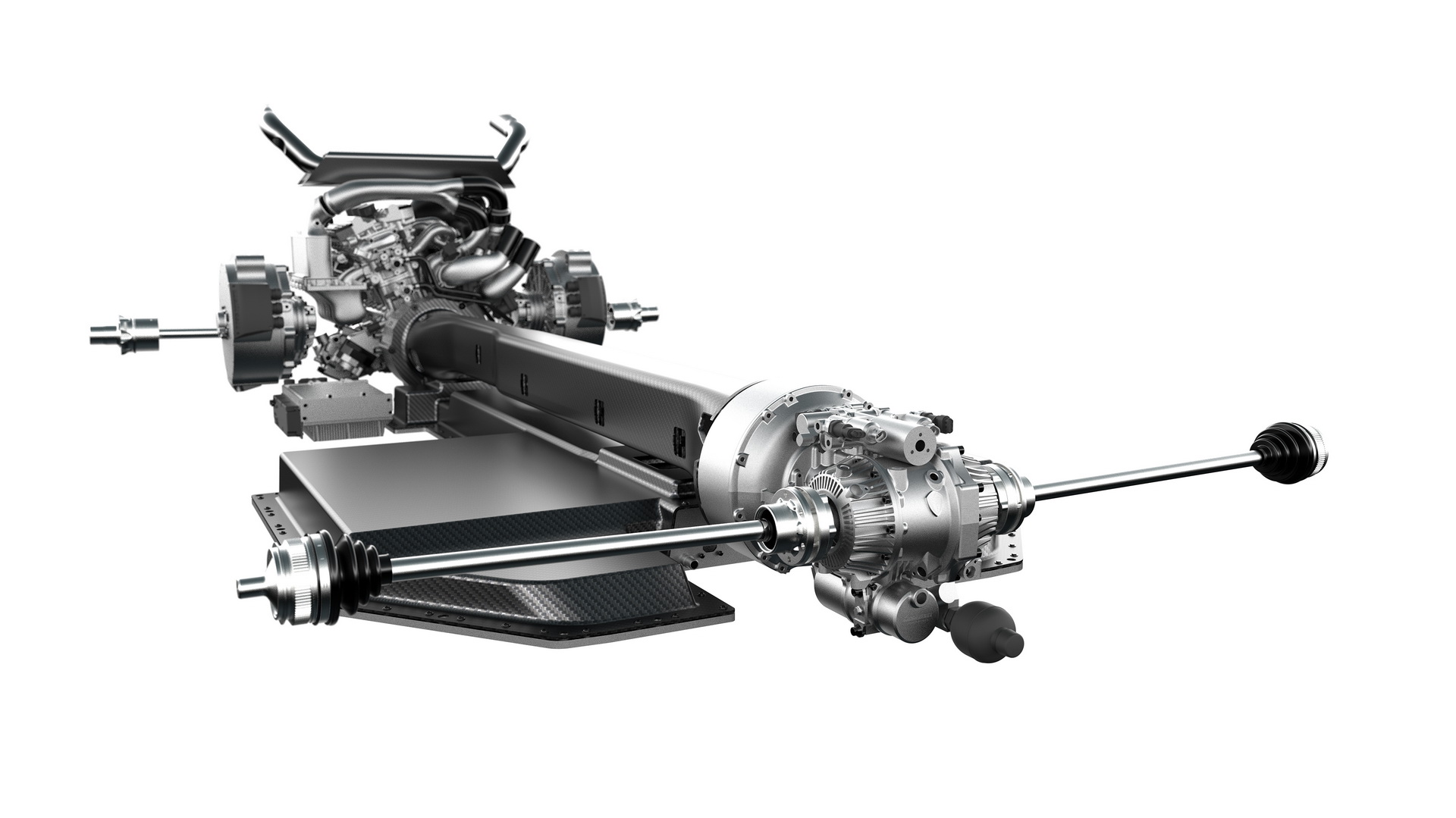

5 minuti fa, Sarrus scrive:
yes, posteriore centrale scusate, avevo considerato che i motori elettrici posteriori fossero direttamente collegati ai semialberi, invece mi pare che il motore elettrico anteriore sia montato proprio prima del differenziale anteriore
Questa cosa non è chiarissima, perché c'è un motore elettrico anche attaccato al termico, come si vede nelle foto pubblicate in precedenza.
Sul sito dicono:
 Midmounted Koenigsegg ICE + E-motor Hydracoup Direct Drive transmission powering the front axle.
The front axle has torque vectoring capability and can be disconnected to save energy in EV only mode
Ipotizzo che quella all'anteriore, poco prima del differenziale, sia una sorta di convertitore di coppia, quello che invece sulla Regera è subito dietro al termico (link - link)

25 minuti fa, Sarrus scrive:
Quello all'anteriore è il "cambio" (stesso sistema montato sulla Regera) il motore elettrico è calettato all'albero motore

20 minuti fa, J-Gian scrive:
- a piena potenza, ogni tubo è connesso a 3 valvole di scarico (una per cilindro), per sfruttare la portata dei gas;
- a bassi giri, tutte e 6 le valvole di scarico, immettono i gas in un solo turbo, per ridurne i tempi di risposta della sovralimentazione.
Ai bassi carichi solo metà delle valvole di scarico si apre alimentando un solo turbo (probabilmente si alternano per mantenere entrambi le turbine in temperatura)
La gestione indipendente di ogni valvola facilita anche moti di swirl andando a migliorare il processo di combustione
