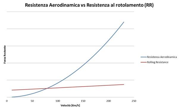

2 ore fa, mmaaxx scrive:
Grazie al cavolo. Fallo su un'autostrada con il limite a 130. Secondo me il dato scende a 14-15 km/l
Se sei di notte e metti il cruise fisso a 130, i consumi rilevati più o meno sono quelli che suggerisci tu. Non male in assoluto per essere un'auto a benzina, ma ovviamente non miracolosi.
Ricordatevi però che ad alte velocità, l'aumento dei consumi diventa quadratico, quindi tra 110 e 130 la variazione di consumo sarà molto importante, principalmente per una questione aerodinamica.
Guidando su un'autostrada mediamente trafficata, dove i "tira e molla" sono frequenti e la media non elevatissima, si conclude l'itinerario con un consumo che oscilla tra i 18-20 km/l, più o meno quello che avevo con la GPunto 1.3 MJT.

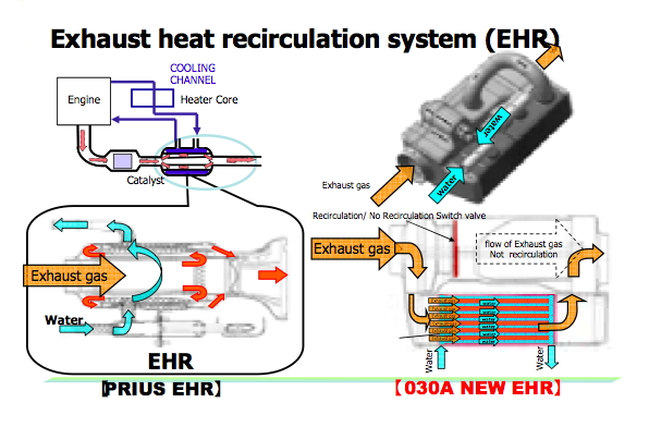

1 ora fa, Ario_ scrive:
Ma non hai modi migliori per impiegare il tempo?  :D
Non vedo la mia ragazza da 20 giorni ?
A parte gli scherzi gran bel lavoro. Rimane che effettivamente il problema della temperatura del termico costituisce un problema.
Considerando che l'ibrido vede nel percorso cittadino la condizione in cui ha la resa massima, questo non potrebbe incidere anche sulla longevità della meccanica?
Non hanno pensato ad un modo per farlo andare in temperatura più rapidamente?
Problemi alla meccanica sembra non darne, almeno alla luce dell'esperienza decennale con Prius. Sono motori aspirati, che adottano alcune accortezze in più, per "l'hardware" che per la gestione.
Ad esempio, già il lubrificante adottato è a bassissima viscosità, sia a freddo che a caldo, in maniera che arrivi ovunque sia a freddo che a temperature medie di funzionamento non elevatissime. I regimi di funzionamento medi, tendenzialmente sono bassi (circa 1.300) e con un carico che non varia bruscamente. Il catalizzatore invece abbonda di materiale catalizzante (tant'è che sulle Prius a volte li rubano) ed è in grado di lavorare prima e subendo meno traumi termici.
Quando accendi un'ibrida Toyota poi, il motore adotta la strategia di riscaldamento nei primi minuti, per portare il liquido a circa 45 °C. In quella fase, sostanzialmente ti muovi con la batteria (drenandola non poco, se non stai attento), appunto per non creare dei traumi meccanici. La pompa dell'acqua è elettrica, quindi la variazione di portata è regolata di fino, per consentire un buon riscaldamento. E la farfalla è riscaldata per evitare fenomeni di condensazione.
Circa il metodo per farle scaldare prima, posso dirti che sulle Prius, hanno introdotto uno scambiatore acqua-gas di scarico, che permette di portare prima in temperatura il liquido di raffreddamento, recuperando una parte del calore che normalmente viene disperso allo scarico. Lo stesso fa il grosso scambiatore di calore dell'EGR, presente su tutte le ibride Toyota.
