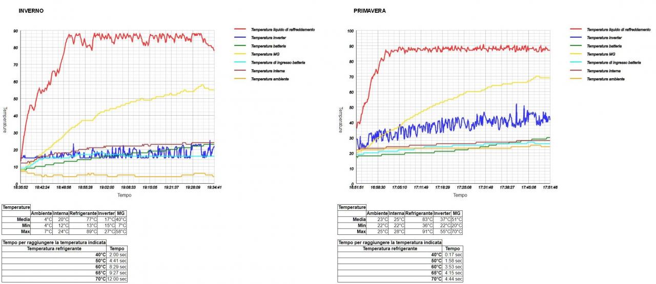

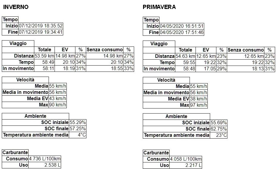

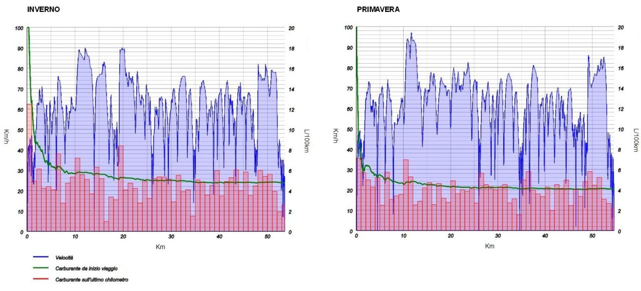

  • Grazie al tempo libero del periodo, vi mostro altri dati. Questo per farvi vedere come si comporta in suburbano/extraurbano (notturno), dove la modalità elettrica incide meno.   Le condizion
  • Appena ci "sguinzaglieranno", avrò sicuramente l'opportunità di fare delle registrazioni autostradali   Anche per capire meglio quali strategie adotta per contenere i consumi.     Se
  • A distanza di mesi, ecco che mi è capitato di poter monitorare nuovamente un percorso che fino ad ora avevo fatto solamente con temperature invernali: si passa dai 4 ai 23 °C, ed i consumi calano piac
