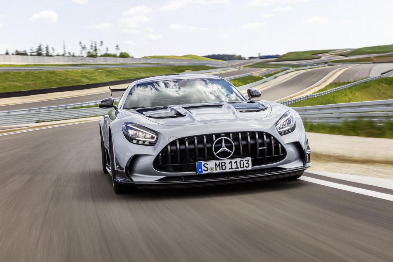

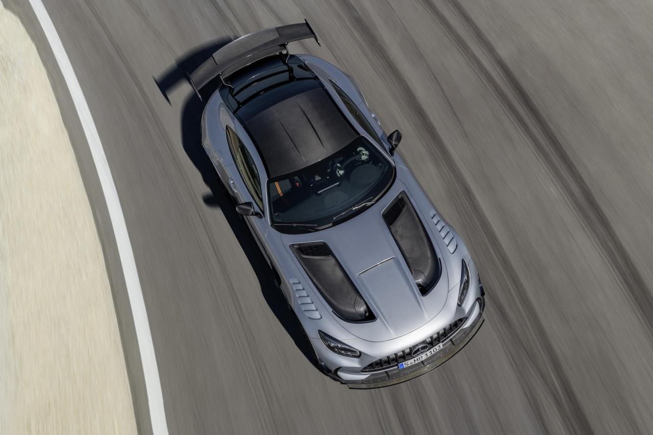

Per aiutare la GT Black Series a restare incollata alla pista, la normale carrozzeria GT è stata quasi completamente ridisegnata con nuovi elementi aerodinamici. Davanti, c'è un grande splitter regolabile manualmente, insieme a vari splitter per spingere l'aria in modo efficiente e "intimidatorio". Sul retro c'è un'ala a due stadi a più livelli (con la parte superiore regolabile elettronicamente con un'escursione di 20°) per attaccare la coda muscolare all'asfalto. Una sistema di scarico quadrato spunta da un eccezionale diffusore posteriore. Vi suona familiare? È frutto dell'esperienza fatta sulla AMG GT3 e AMG GT4.
Un elemento che proviene direttamente dal motorsport è il nuovo cofano in fibra di carbonio le cui ampie prese d'aria aiutano a mantenere il motore fresco, aumentando anche la deportanza. L'aria estratta viene quindi diretta attorno ai montanti anteriori e ai finestrini laterali verso la parte posteriore, dove interagisce con lo spoiler posteriore.
Fibra di carbonio è utilizzata praticamente ovunque: pannelli porta, cofano motore, baule, tetto, rinforzi nel tunnel centrale, barra di torsione anteriore e posteriore e diversi punti del telaio come rinforzo strutturale.

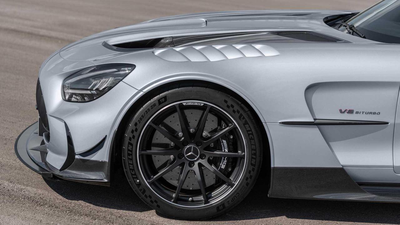

I cerchi in lega sono unità forgiate che misurano 19 pollici avanti e 20 pollici nella parte posteriore, e sono avvolte in pneumatici Michelin Pilot Sport Cup 2 R che misurano 285/35 nella parte anteriore e 335/30 in quella posteriore. Una versione speciale “a mescola dura” di questo pneumatico è disponibile anche per i giorni di pista in cui le temperature ambientali sono calde. I freni in carbo-ceramica sono standard e il peso a vuoto della vettura è di 1640 kg.

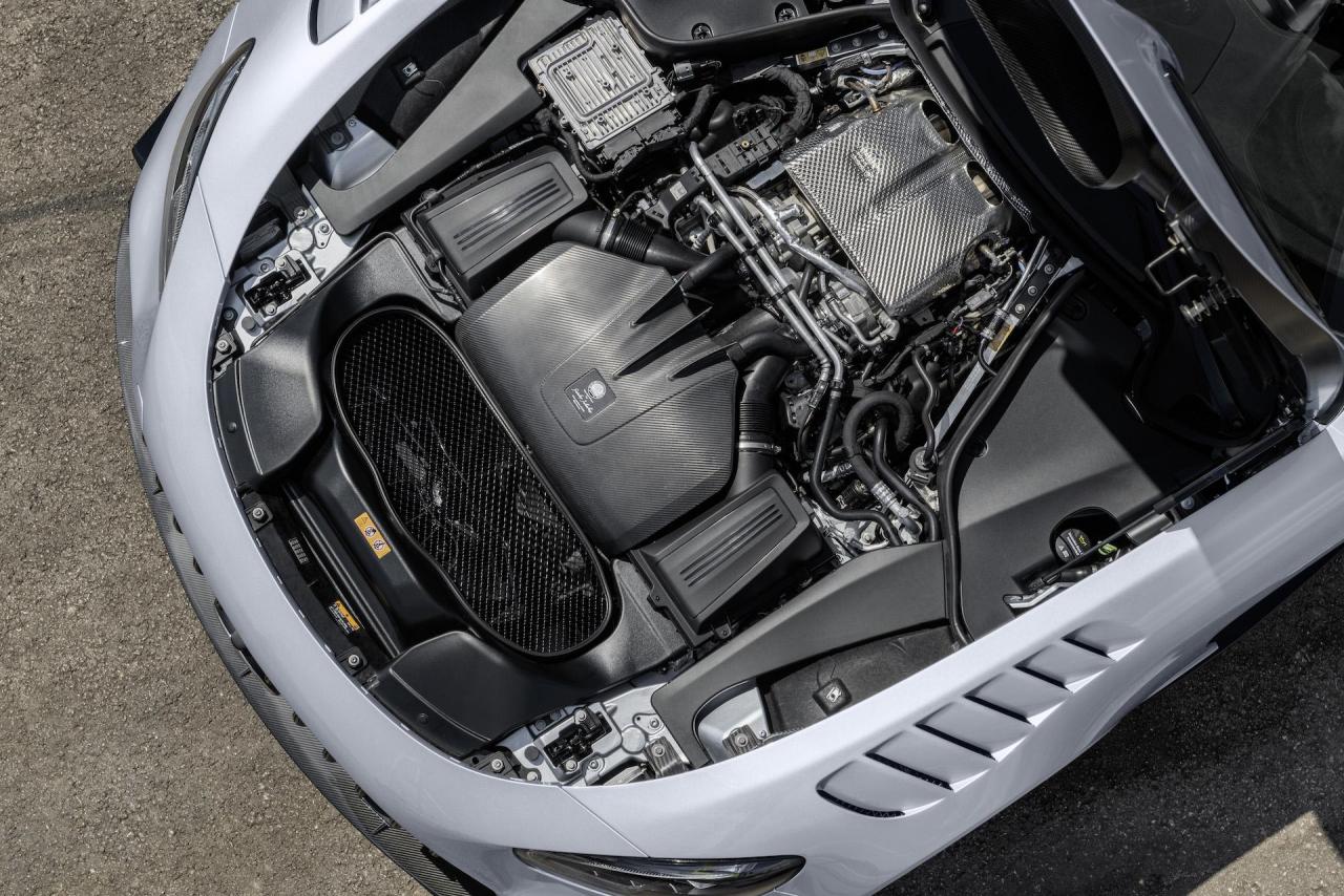

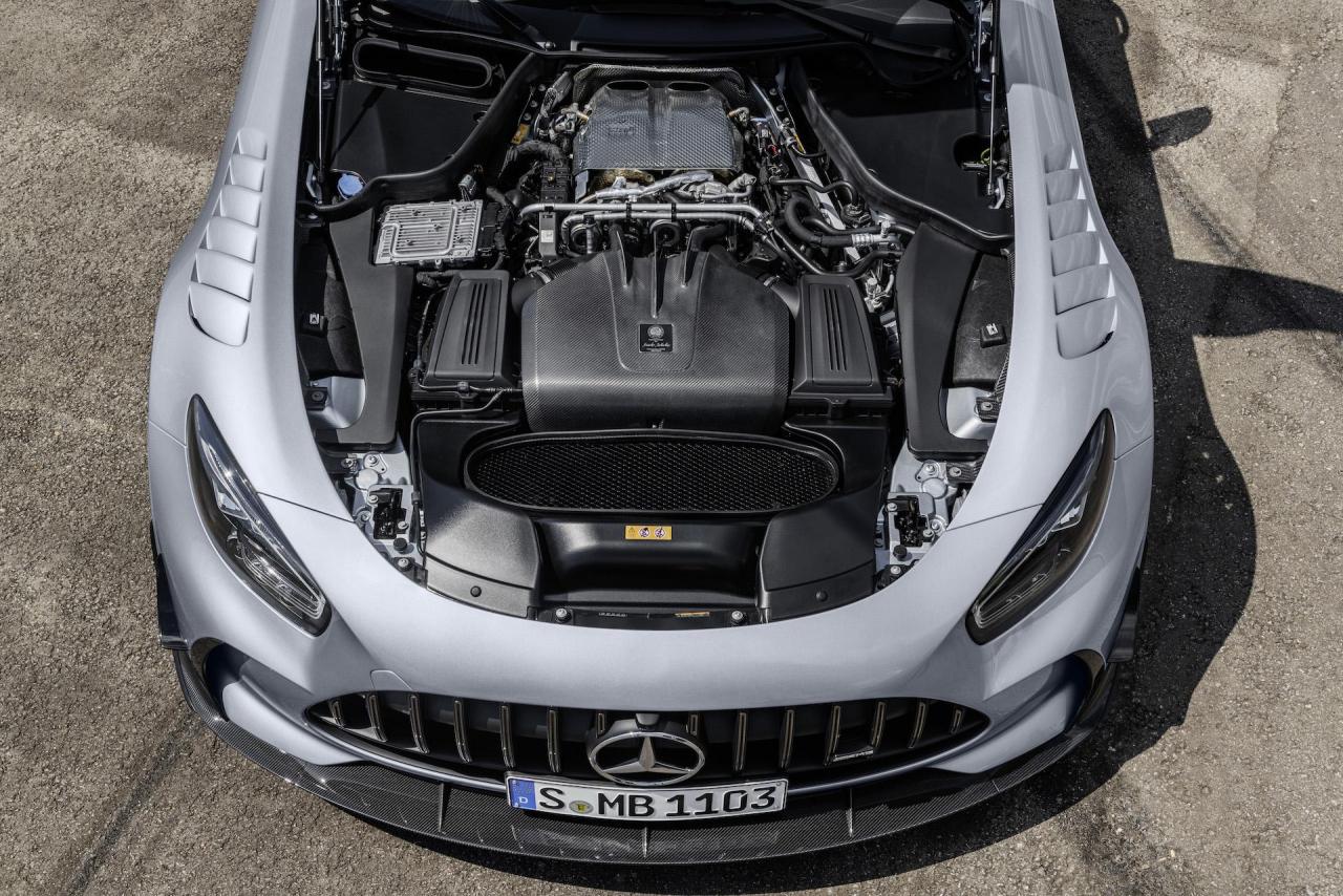

The most powerful V8 series engine from Mercedes-AMG
The new GT Black Series engine may be based on the AMG 4.0-litre V8 biturbo engine with dry sump lubrication, but it has been given the new internal code M178 LS2 due to the numerous modifications. It achieves 537 kW (730 hp) at 6700-6900 rpm and delivers a maximum torque of 800 Nm at 2000-6000 rpm. New camshafts and exhaust manifolds are adapted to the new firing order and further improve the gas cycle.
Both twin scroll exhaust turbochargers are mounted in anti-friction bearings, as in the top-of-the-range four-door AMG GT Coupé, which optimises their throttle response even further. However, in the Black Series, the turbochargers have been given a larger compressor wheel, meaning that both can deliver a total of 1100 kg air per hour. By way of comparison: The figure is 900 kg/h for the AMG GT R. 7000 rpm is not critical as a continuous speed, the speed is limited at 7200 rpm. And the larger intercoolers guarantee that they always keep the charge-air temperature within the best possible range. The unique standing of the new engine is also reflected in the engine badge, which is kept in black.

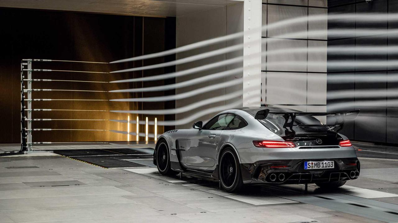

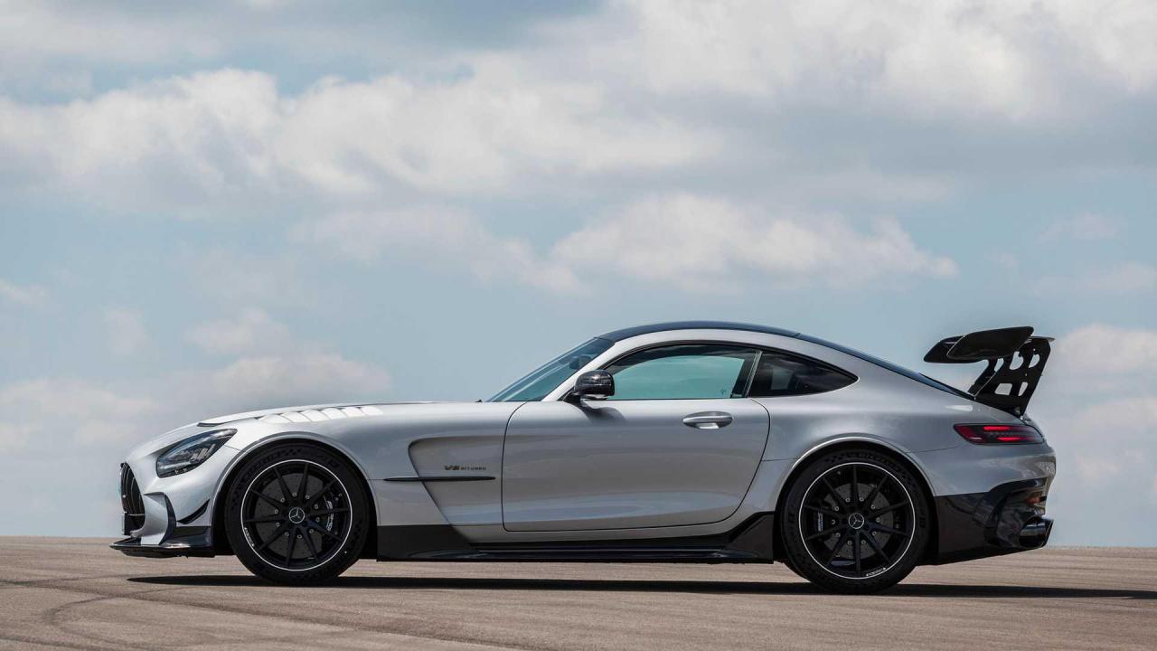

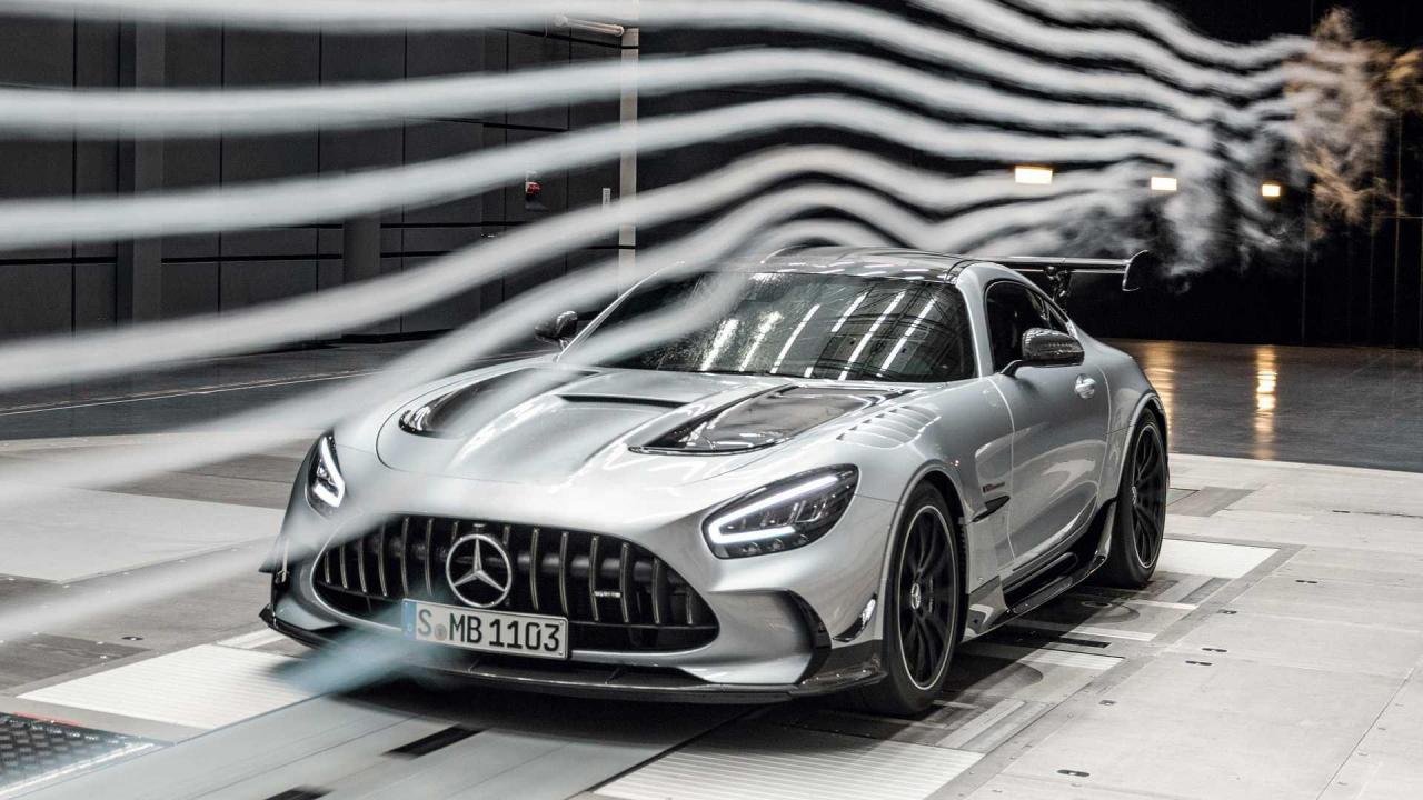

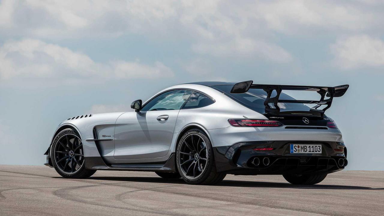

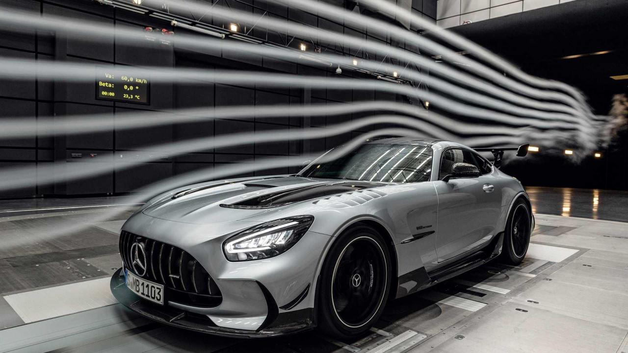

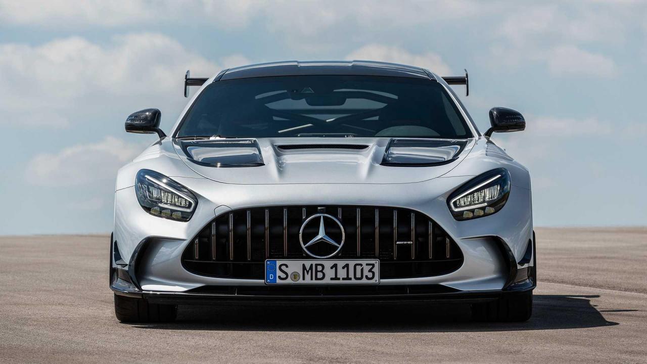

Sophisticated aerodynamics for incredibly high driving dynamics
The sophisticated aerodynamics not only make a significant contribution to high driving dynamics and stability on fast circuits. As with the AMG GT R and AMG GT R PRO, aerodynamics experts and designers have worked in close collaboration, as ‘form follows function’ applies more than ever in the case of the Black Series.

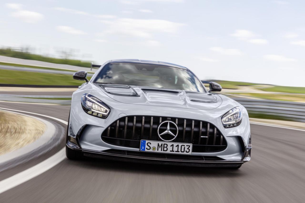

The similarity to the AMG GT3 and AMG GT4 racing cars is visually and technically stronger than before. It starts already with the new, significantly larger radiator air inlet, which stems directly from the AMG GT3 racing car. The radiator trim has vertical struts in dark chrome, because now that the wheel arch coolers are also fed with air directly via the central inlet, there is no need for the two additional outer air inlets in the front apron. Sickle-shaped flics optimise the flow of air here, which not only increases downforce at the front axle, but also improves brake cooling. The ‘air curtains’ control and direct the flow towards the wheels. Together with the flics in front of the wheels, this serves to reduce the drag coefficient and increase downforce. The new design language therefore combines maximum cool air efficiency with lower air resistance and an increased level of downforce at the front.

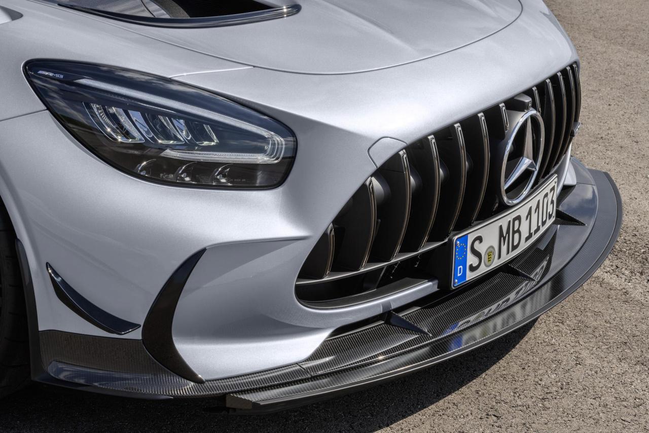

The carbon-fibre front splitter has two manually adjustable settings (Street and Race – Race exclusively for use on racetracks) and can therefore be adapted to meet various track requirements. When extended forward (Race position), a front diffuser in the shape of a reversed wing profile is then created under the front section. Depending on the driving speed, this element is lowered even further by the rising negative pressure, which significantly accelerates the air flow on the underbody, creating a 'Venturi effect', which also draws the car closer to the road and increases downforce on the front axle. The driver can feel the benefits in the steering: The Black Series can be steered even more precisely when cornering at high speed and exhibits even better directional stability. Especially during fast cornering and under high lateral acceleration, the vehicle delivers an agile response with clear steering wheel feedback – while remaining easily controllable at all times. If the front diffuser is in the Race position, the downforce at the rear axle can also be increased further by the new rear aerofoil concept.

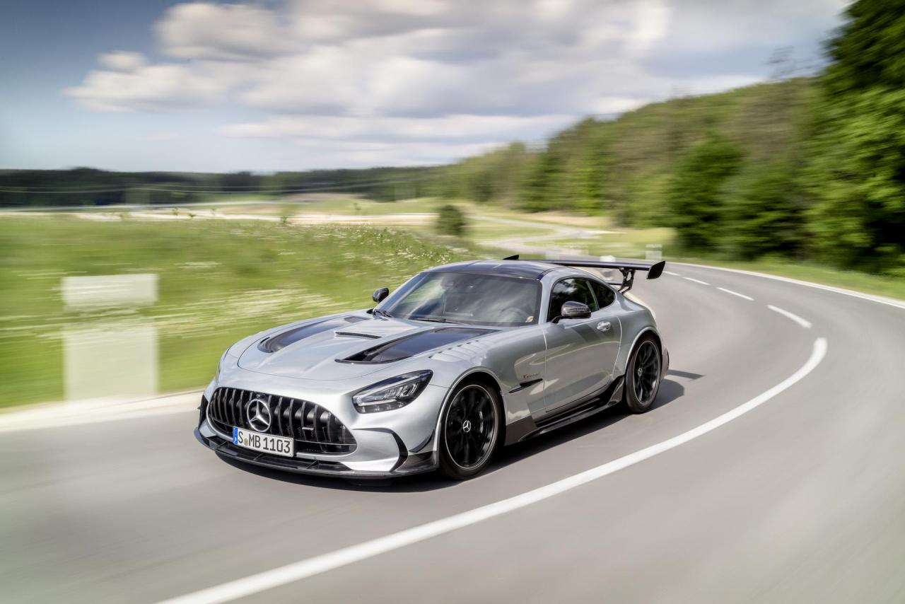

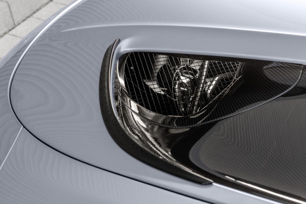

Bonnet with two large exhaust air openings improves aero-performance
Another direct derivative from motorsport is the new carbon-fibre bonnet, with two large exhaust air outlets made from black finished carbon surfaces. The large outlets guide the warm air, which is fed from the diagonally positioned cooling pack, out of the engine compartment. This technology is also directly derived from motorsport and increases the overall downforce. At the same time, the air resistance is reduced, and the air mass flow for cooling the engine is optimised. The air is also specifically guided around the A-pillars and side windows to the rear, where it increases the efficiency of the new rear aerofoil concept. The seamlessly integrated louvres (air slots), with five fins in the body colour and exhaust air openings behind the wheels in the front carbon-fibre wings, help to increase downforce at the front axle by means of effective wheel arch ventilation. The air flowing around the vehicle is also optimised by the new, significantly larger and wider side sill panels with black carbon-fibre elements, which merge into vertical blades at the front and rear. Additional cooling air ducts are integrated into the side sill panels for brake cooling at the rear axle.

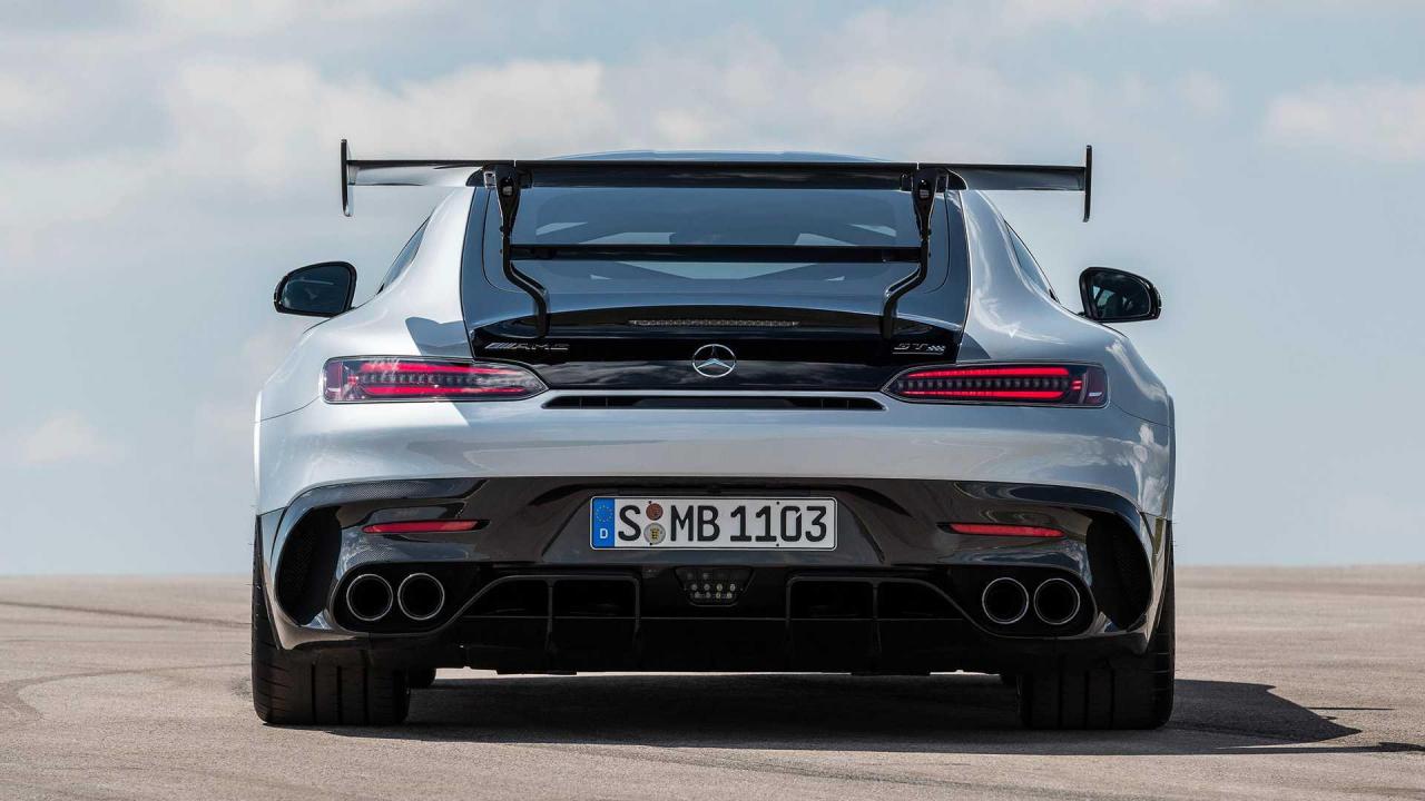

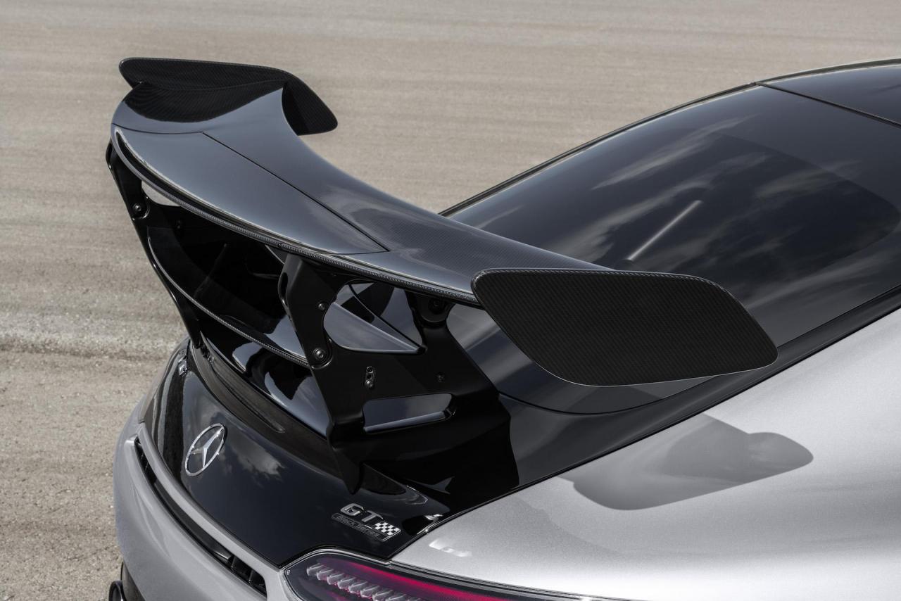

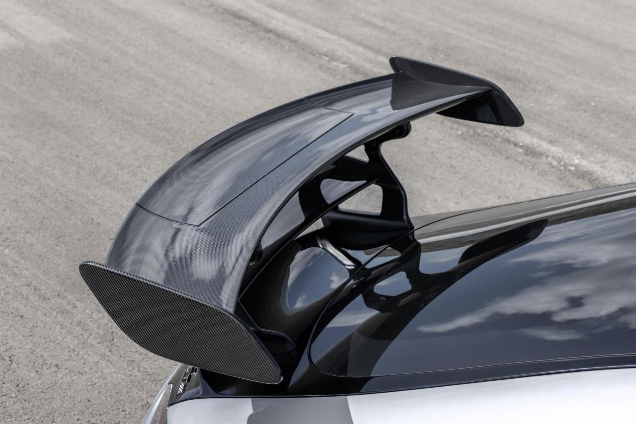

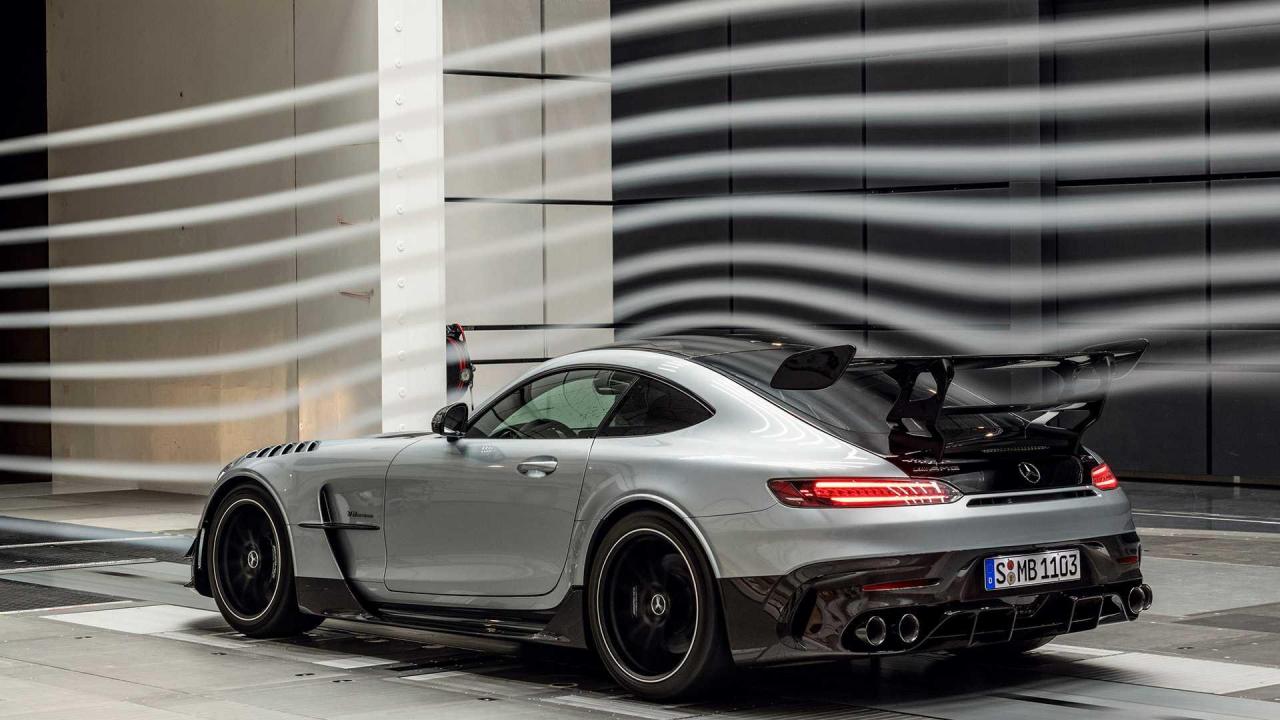

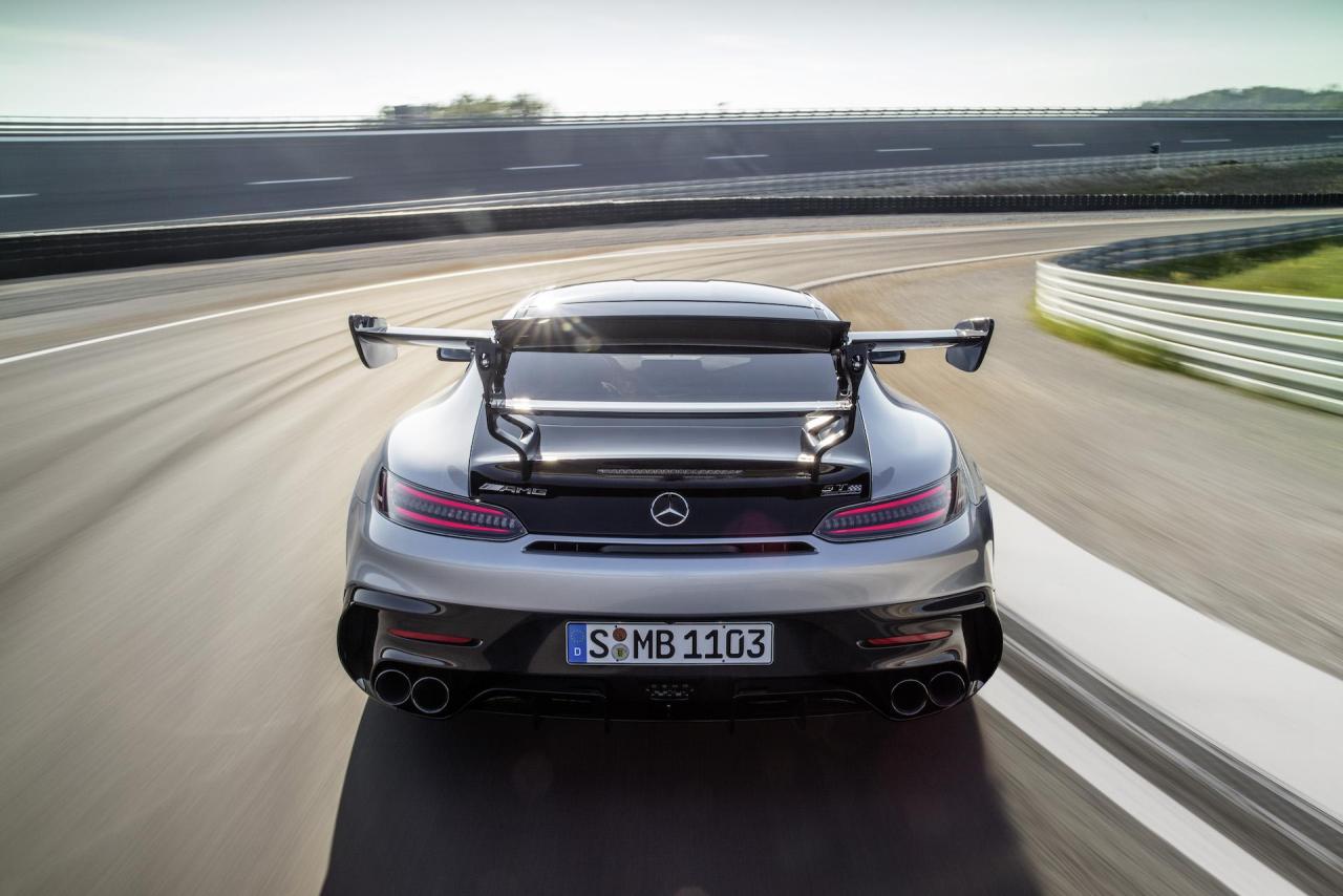

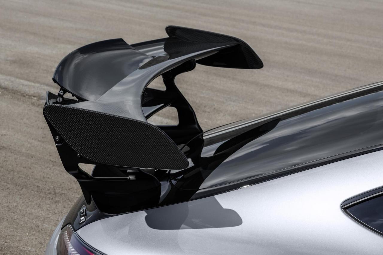

Two-stage rear aerofoil concept

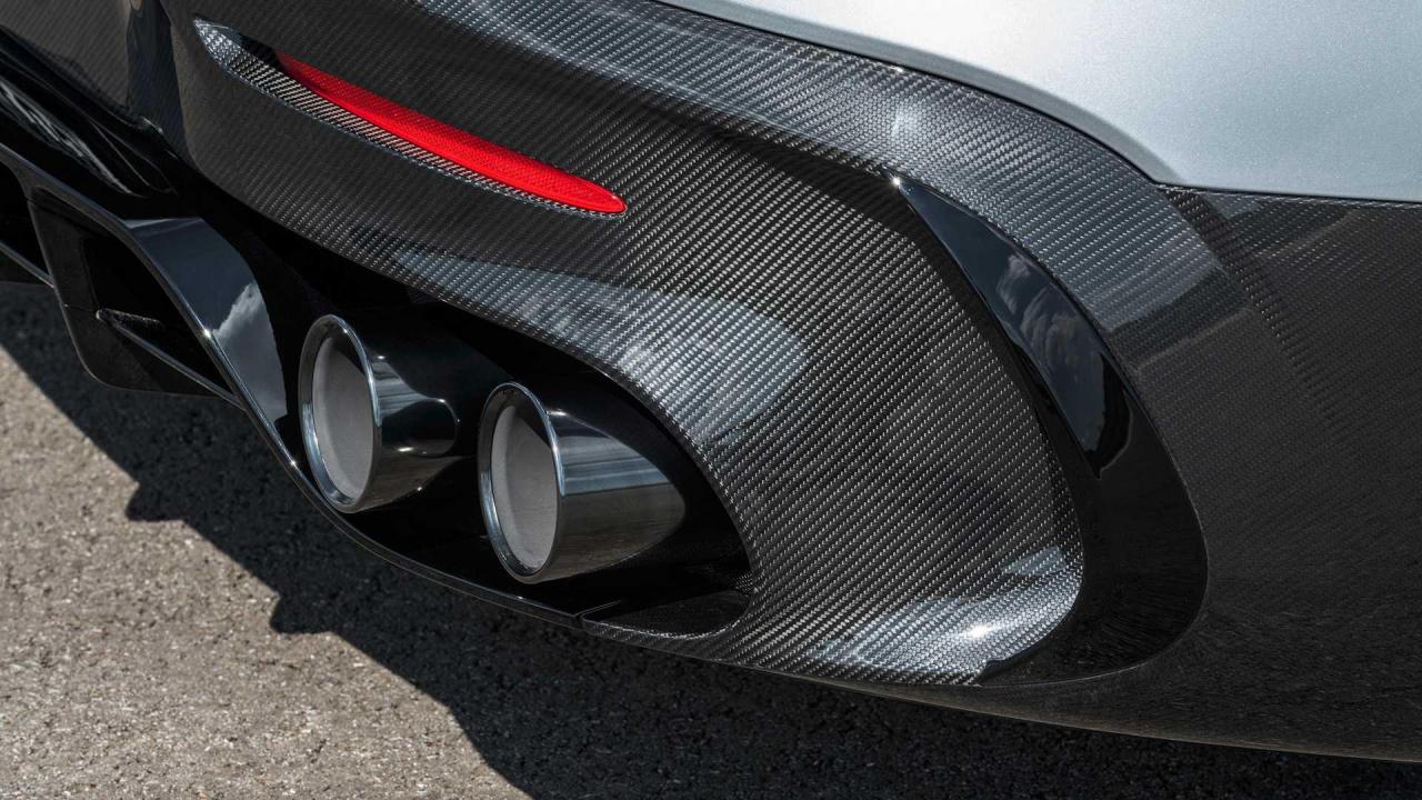

The rear view is characterised by the new rear apron with a large diffuser, two rounded twin tailpipe trims on the outside left and right, side wheel arch ventilation, and the innovative rear aerofoil concept. Both aerofoil blades are made from carbon fibre, can be mechanically adjusted and therefore adapted to various track conditions. The second, lower positioned blade was made particularly small and narrow because this is ideal for the air arriving from the front of the car. The light yet robust carbon-fibre aerofoil supports, painted matt black and specially designed based on extensive simulations also increase aerodynamic efficiency. They are bolted to the carbon-fibre tailgate, which is also black.
Another fascinating detail: the movable flap in the upper blade. This active aerodynamic element is electronically adjusted by 20 degrees, to suit the driving situation and selected AMG DYNAMICS mode, and improves longitudinal and transverse dynamics. In a flat position, it reduces the air resistance, to help reach the top speed more quickly. In the inclined position, the flap improves braking performance and cornering stability thanks to increased downforce at the rear axle.
Four different activation strategies can be run, depending on whether AMG DYNAMICS Basic, Advanced, Pro or Master has been selected. Some of these strategies also involve driving dynamics recognition, for example, Master: The flap is permanently inclined and extended up to 250 km/h. When the speed exceeds 250 km/h, it retracts in order to reduce the air resistance and thus reach the top speed more quickly. However, if the driver brakes suddenly or steers into a corner, the flap immediately returns to its extended position in order to optimise braking and cornering thanks to increased downforce and air resistance. The flap can also be retracted or extended by the driver using a separate button in the centre console.
Almost full panelling on the underbody
The detailed aerodynamic work also includes the now almost fully panelled underbody, which must not only meet aerodynamic requirements, but thermal ones as well (heat dissipation). The flat underbody is equipped with specially designed longitudinal fins. These air channellers have been meticulously optimised to ensure optimal air flow to the rear diffuser. The entire package accelerates air flow, significantly increasing downforce. All measures are coordinated and interact with the new rear aerofoil concept. The result of all these measures is a downforce level of well over 400 kilograms at 250 km/h.
Lightweight and robust carbon fibre, as far as the eye can see
The lightweight carbon-fibre roof, with a sunken centre, as well as the carbon-fibre tailgate with small spoiler lip and larger rear windscreen made from lightweight thin glass, are all key components of the ‘intelligent material mix’ and ‘lightweight construction’. Moving to the front of the car, the glass used to make the laminated glass windscreen is likewise thin and therefore light in weight. The coiled carbon-fibre transmission mount is another exclusive Black Series component. Additional carbon-fibre shear panels in the front section, underbody and rear stiffen the entire aluminium bodyshell structure, together with the lightweight integral carrier and the carbon tunnel cross, making the bodyshell even more stable. The elements form a connected network and increase the high driving precision of the Black Series in all driving manoeuvres. The carbon-fibre shear panel under the engine is connected to the integral carrier and stiffens the entire front section and steering system, making the steering noticeably more precise and stabilising the front axle. The integral carrier at the front axle is exclusively made for the Black Series using a lightweight aluminium construction.
The standard ceramic high-performance compound brake system with black painted brake callipers and white lettering is also characterised by low weight and high performance. Special brake pads and discs together with modified brake cooling guarantee optimal and non-fading deceleration as well as high-precision brake-application options. The standard light-alloy forged wheels also contribute to weight reduction.

A Pilot Sport Cup 2 R MO tyre, specially customised for the Black Series, has been developed in collaboration with MICHELIN. As is only the custom in motorsport, this sports tyre is exclusively available for Mercedes-AMG in two compounds: The standard tyre fitted ex factory is the soft-compound MICHELIN Pilot Sport Cup 2 R MO1A, whose side flank enhances the silhouette of the AMG GT Black Series. A 'hard compound' is also available as a retrofitting option for racetrack use at higher temperatures. As well as the MICHELIN Pilot Sport Cup 2 R MO2 designation, it can be identified by the tyre compound available from the AMG Performance Centre, with the hallmark motorsport sticker from the French tyre manufacturer. The sizes are 10 J x 19 wheels with 285/35 ZR 19 tyres (front) and 12 J x 20 wheel with 335/30 ZR 20 tyres (rear).

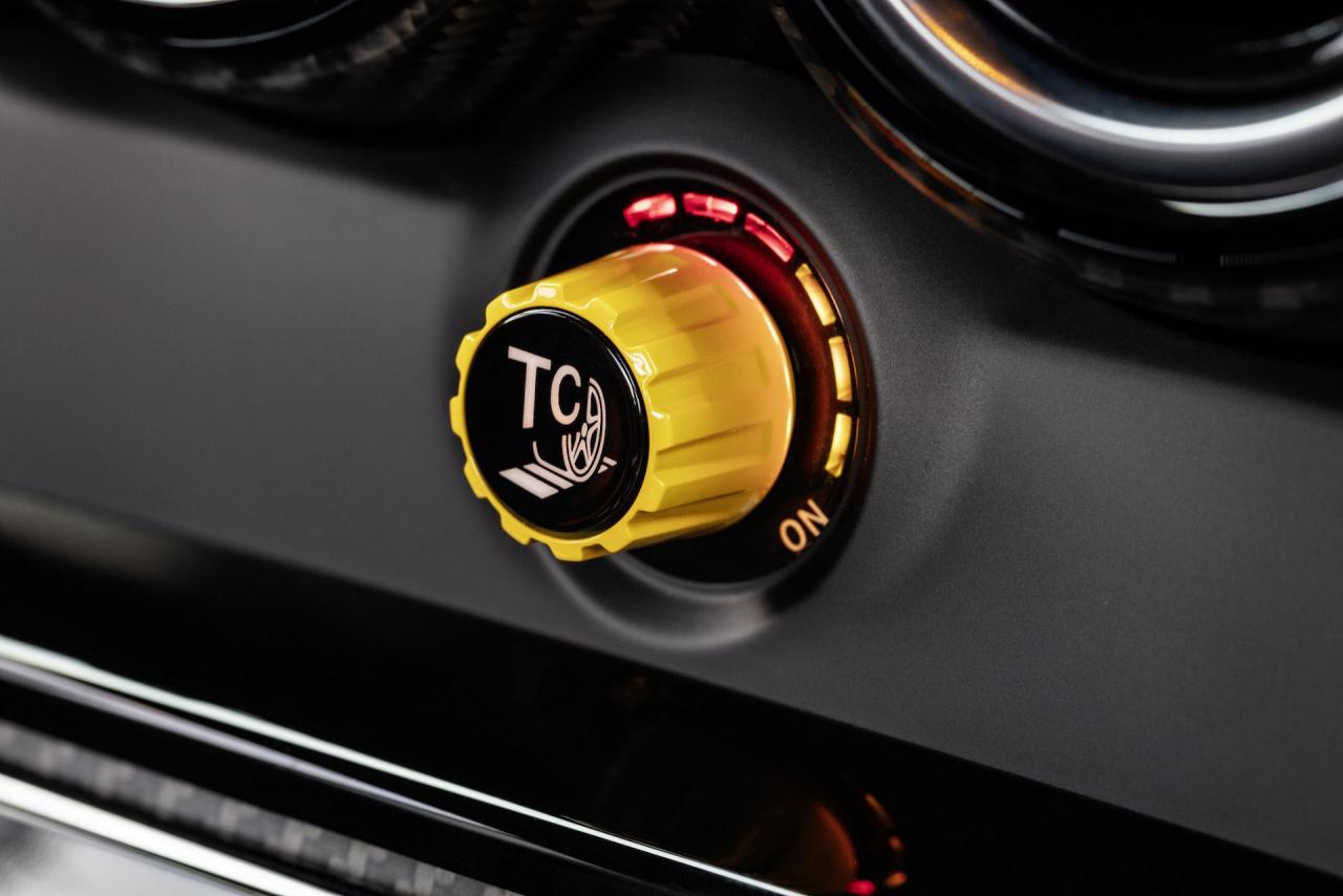

Grip to the power of nine: AMG TRACTION CONTROL
For use on cordoned-off racetracks in ESP OFF mode, the AMG TRACTION CONTROL enables the driver to get individual support for controlling the immense power of the Black Series – and without any ESP brake intervention whatsoever. The level of support can be fine-tuned, providing the ideal level of assistance for each driver and each track situation. The AMG TRACTION CONTROL has been extensively tailored to meet the requirements of the new Black Series and allows preselection of one of nine slip settings on the live rear axle. Control is exclusively via corresponding maps in the engine electronics and without any intervention in the ESP system, as is also the case with the GT3 racing car.
It is operated via a separate adjuster in the central console. It can also be operated while wearing racing gloves in its central position in the dashboard. Depending on the setting, the system permits more or less slip on the rear wheels – very helpful in varying road conditions. Level 1 is programmed for driving in the wet with high safety reserves. Level 9 allows maximum slip on the rear axle. Each setting is displayed on the adjuster itself and in the instrument cluster's central display.
The AMG development has a major advantage over conventional systems in that it anticipates situations with the help of a friction coefficient evaluator and other data processed by a control unit within a fraction of a second. The maximum permissible drive slip on the rear wheels is calculated depending on the selected AMG TRACTION CONTROL level. When the wheels reach this level of slip during acceleration, the traction control modulates the engine output so that this level is not exceeded and the vehicle continues accelerating with this specified slip. The system algorithms have been systematically developed as a double control variable model and not only control the engine's drive torque, but also the locking level of the electronic differential lock.

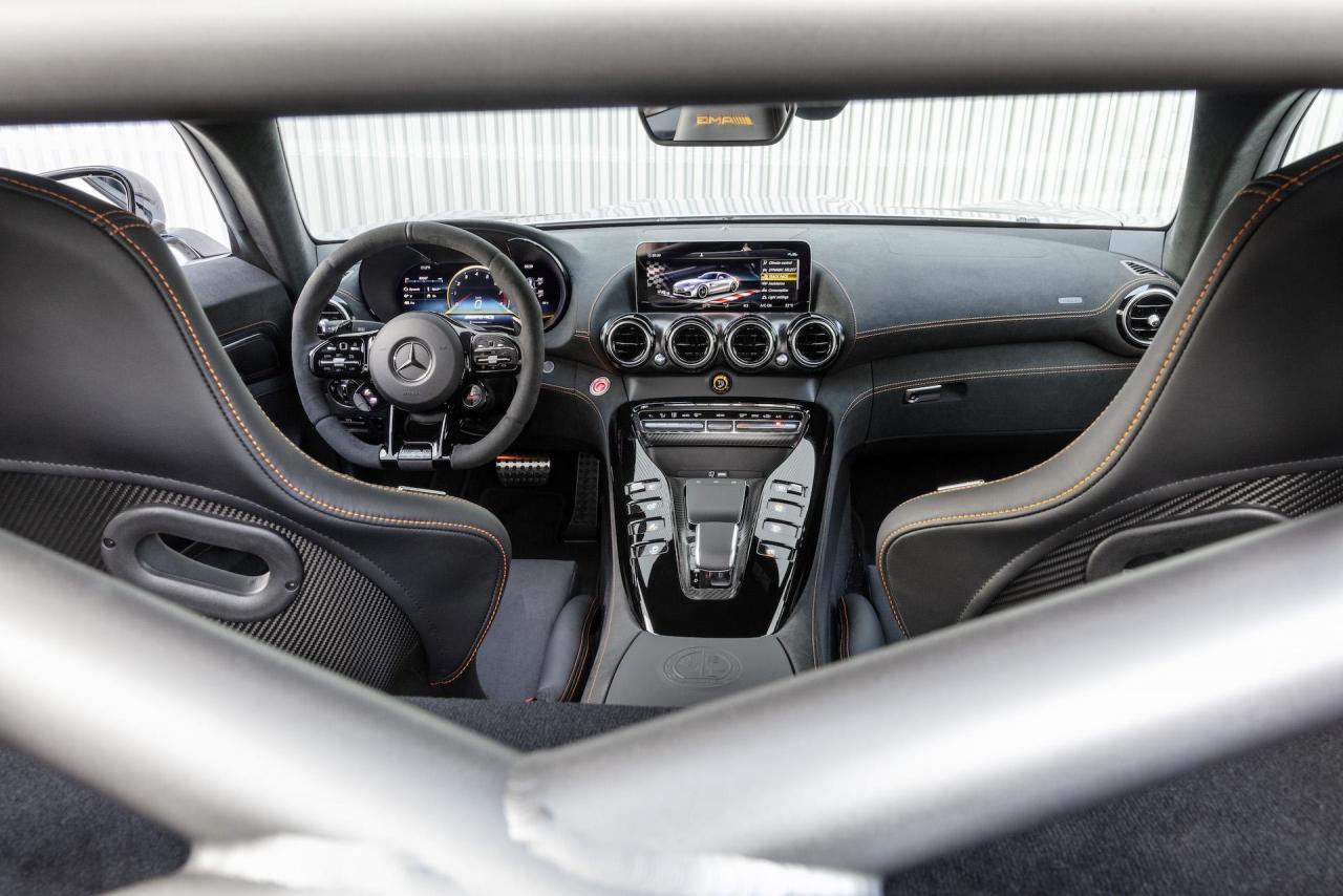

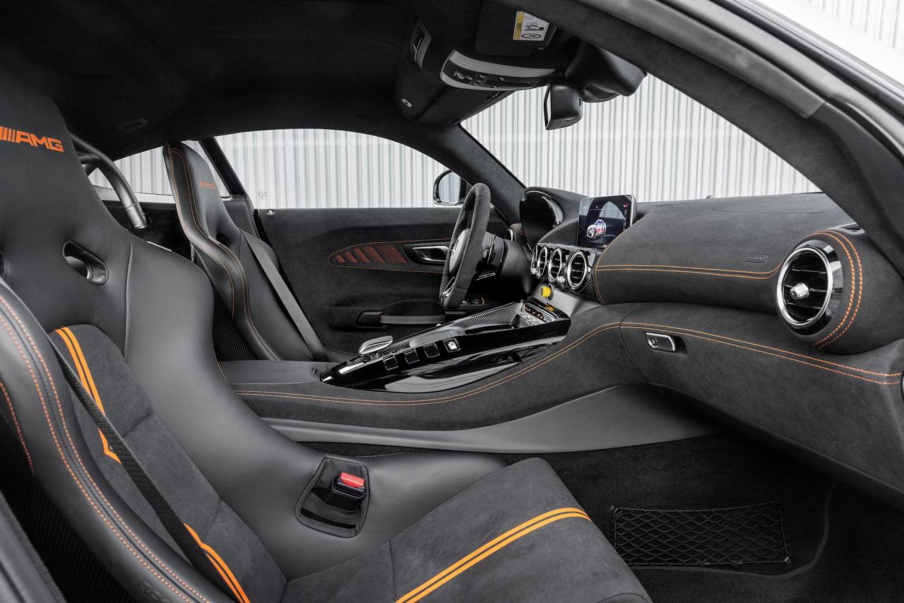

Orange as an exclusive contrasting colour
The interior design emphasises the pole position of the AMG GT Black Series: Exclusive nappa leather is combined with sporty DINAMICA microfibre in black with orange contrasting topstitching. The instrument panel and the newly designed lightweight door panels, which are now equipped with loop pull handles instead of conventional handles, are trimmed in black DINAMICA microfibre. Further orange contrasting topstitching, matt black carbon-fibre trim and the Interior Night Package add further striking highlights. The AMG carbon-fibre bucket seats (not available in the USA, Canada and China) combine low weight with optimum lateral support. In the USA, Canada and China, the Black Series is equipped with AMG Performance seats as standard. The interior is also optionally available with grey contrasting topstitching.

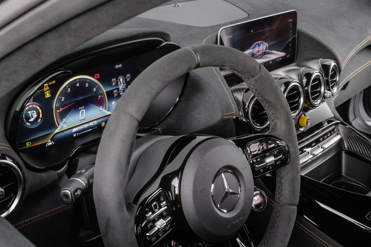

Displays with AMG-specific graphics
The AMG GT Black Series features the fully digital instrument displays from the AMG GT family with an instrument cluster measuring 12.3 inches in front of the driver, and a 10.25-inch multimedia monitor on the centre console. The instrument cluster offers different designs with the three AMG-specific display styles: “Classic”, “Sporty” or “Supersport”. The “Supersport” view with a central rev counter features extensive additional information, such as a prompt to shift up in manual transmission mode, the ‘shift light’. The visualisations on the multimedia display enable further vehicle functions to be experienced, e.g. with animated presentations of the driving assistance, vehicle and communication systems.
At your fingertips: display buttons in the centre console
The innovative, coloured display buttons in the V-shaped central console integrate the display and control of transmission logic, suspension, ESP, exhaust system, rear aerofoil flap and start/stop function. The TFT display buttons use intuitively comprehensible symbols to show their functions and are easy to operate with just a small tap of the finger. As they still have a mechanical pressure point, they can also be operated whilst wearing racing gloves. The display buttons are supplemented by the two rocker switches for the drive programs and volume control of the audio system.

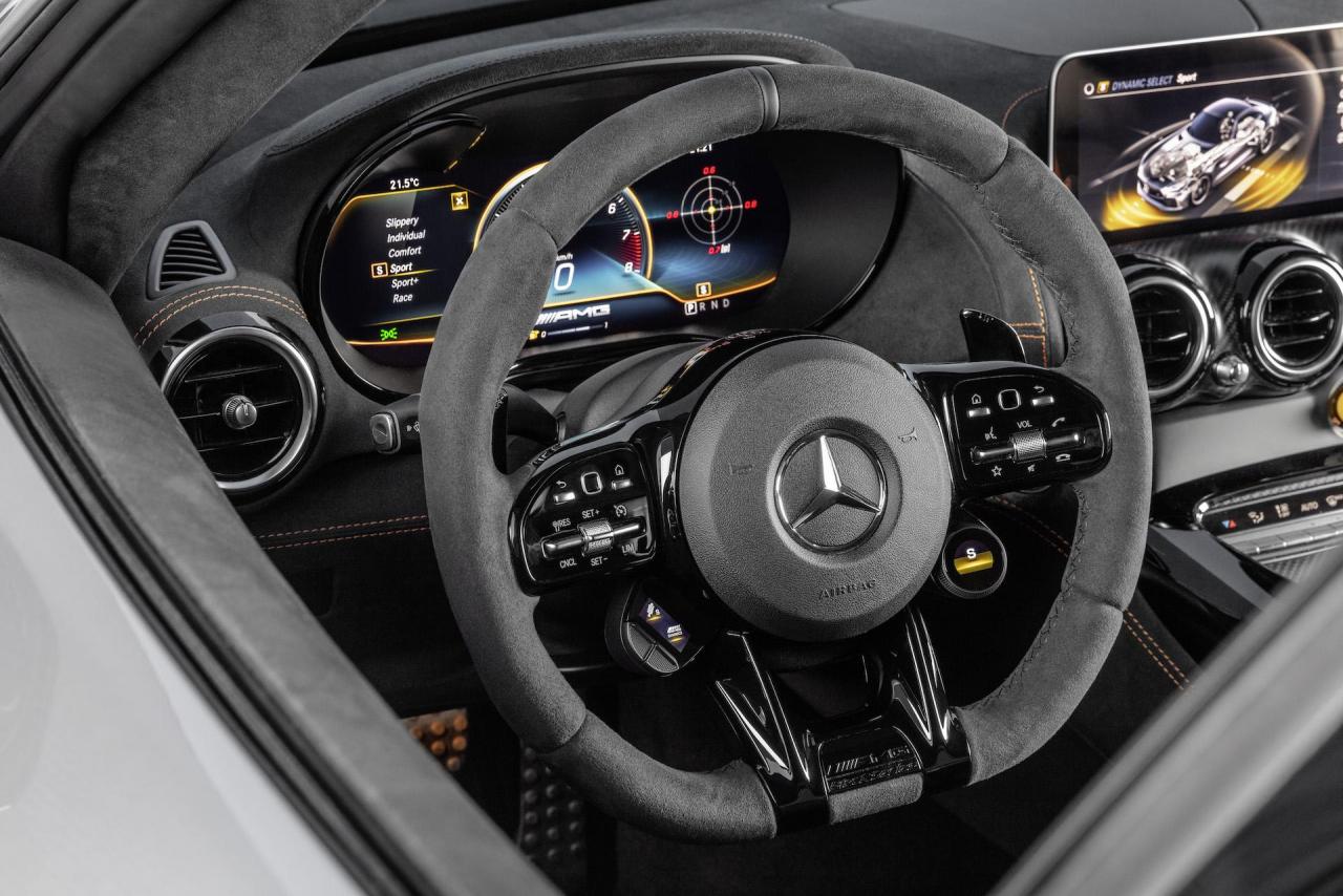

Control in an instant: the AMG Performance steering wheel
The AMG Performance steering wheel is also adopted from the AMG GT family. It is characterised by its sporty design, a flattened bottom section with a heavily contoured rim and intuitive operation. The steering wheel rim is fully trimmed in DINAMICA microfibre, while the steering wheel badge exclusively features the Black Series lettering, along with the AMG logo. The aluminium steering wheel shift paddles for manual gear changes allow even sportier driving. The integrated Touch Control buttons can be used to control the instrument cluster and the multimedia display by means of horizontal and vertical finger swipes.
As standard, the AMG steering wheel buttons also have a round controller with an integrated display, as well as two vertically positioned coloured display buttons with switches. The AMG drive programs can be activated using the right controller. The selected setting is shown on the colour LCD display directly integrated in the controller.
The two freely configurable display buttons and the additional switches on the left side enable further AMG functions to be controlled directly on the steering wheel. This means that the driver can concentrate fully on high-speed driving without having to take their hands off the wheel. Each required function can be depicted by a display icon, which the driver can set using the respective switch. So the two individually preferred AMG functions can be defined exactly and the settings changed with just a tap of the finger.
The AMG Interior Night Package also comes as standard. In this package, the shift paddles, steering wheel spokes and seat insert in the optional AMG Performance seats are finished in high-gloss black, while the door sill panels are in black brushed stainless steel, further emphasising the car's sportiness.

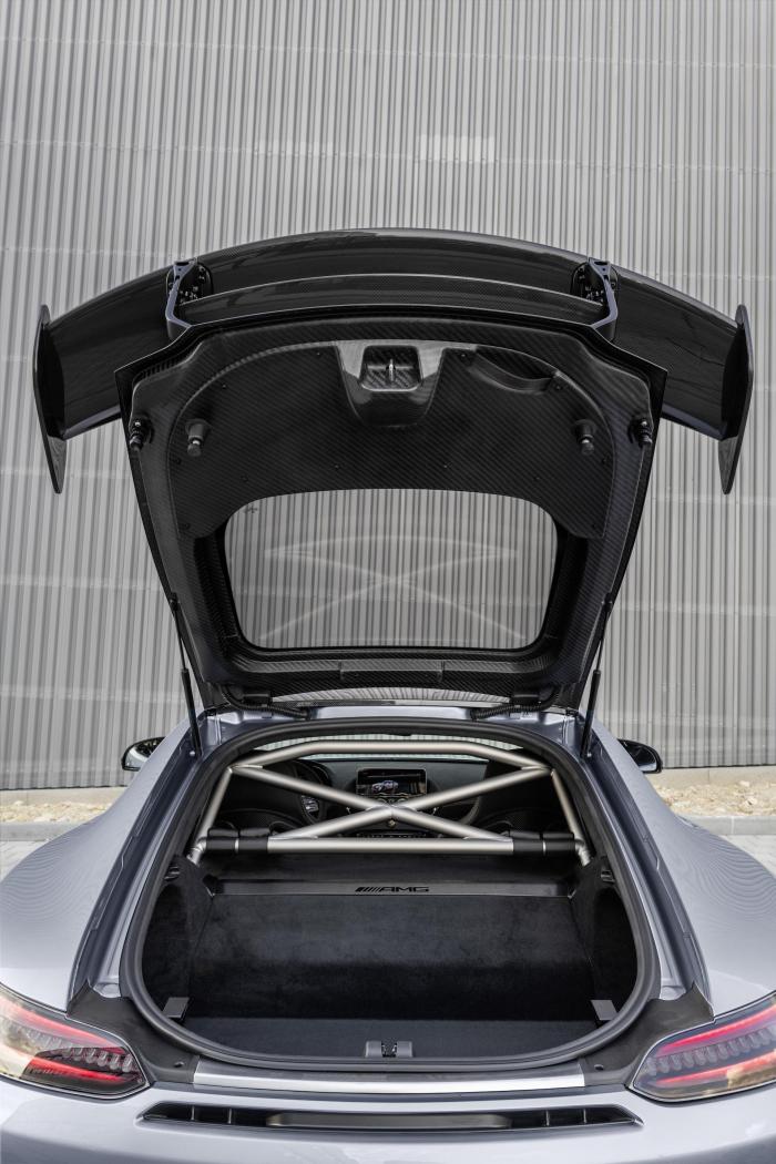

Even closer to motorsport with optional AMG Track Package
The AMG Track Package is available as an option in several markets (only in combination with the AMG carbon-fibre bucket seats - not for the USA, Canada and China). It comprises a roll-over protection system, 4-point seatbelts for driver and front passenger, and a 2 kg fire extinguisher (both items exclusively designed for racetrack use). The lightweight bolted titanium-tube cage of the roll-over protection system consists of a main roll bar, a brace for mounting the seat belts, two rear braces and a diagonal X-brace at the rear. The system further increases the already excellent vehicle rigidity and thus also has a positive influence on the vehicle's driving dynamics. It also increases passive safety.

Engine has a new 'flat' and lighter crankshaft with crankpins on one plane – characteristics of an uncompromising sports engine
New firing order with 180-degree crankshaft angle offset: 1-8-2-7-4-5-3-6
Advantage: more evenly distributed combustion in all cylinders, more agile throttle response
Reinforced AMG SPEEDSHIFT DCT 7G dual clutch transmission for higher torque
New twin-pipe exhaust system made of thin-walled stainless steel
Exterior
New, significantly larger radiator trim (inspired by GT3 racing car) with vertical struts in dark chrome
New, larger front apron with an additional manually adjustable front splitter for racetrack use, with front diffuser in carbon fibre
New carbon-fibre bonnet with two large air outlets and visible carbon-fibre surfaces

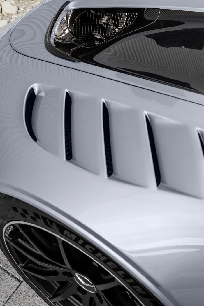

New carbon-fibre front wings with seamlessly integrated louvres in the body colour
Lightweight carbon-fibre roof with sunken centre
New, significantly larger side sill panels with carbon-fibre elements which merge into larger blades at the front and rear
Black painted carbon-fibre tailgate with small spoiler lip and larger rear windscreen made of lightweight thin glass
Windscreen in thin glass
New rear apron with visible carbon-fibre elements, double diffuser, two rounded tailpipe trim elements on the outside left and right, and side wheel arch ventilators
New, two-piece carbon-fibre rear aerofoil with specially moulded supports in matt black painted carbon fibre, bolted to the carbon-fibre tailgate. Additional electric flap which can be adjusted automatically or manually by means of a button
Standard AMG 10-spoke forged wheels in matt black, including rim flange with high-sheen finish
New, exclusive AMG magmabeam special paintwork
Interior
Specific interior concept in Exclusive nappa leather/DINAMICA microfibre in black with orange contrasting topstitching and matt black carbon-fibre trim, and AMG Interior Night Package
Standard light AMG carbon-fibre bucket seats with orange contrasting topstitching or AMG Performance seats (standard in the USA, Canada and China. Performance seats are available as an option in all other markets.)
AMG Performance steering wheel in DINAMICA microfibre with AMG steering wheel buttons and badge with Black Series lettering

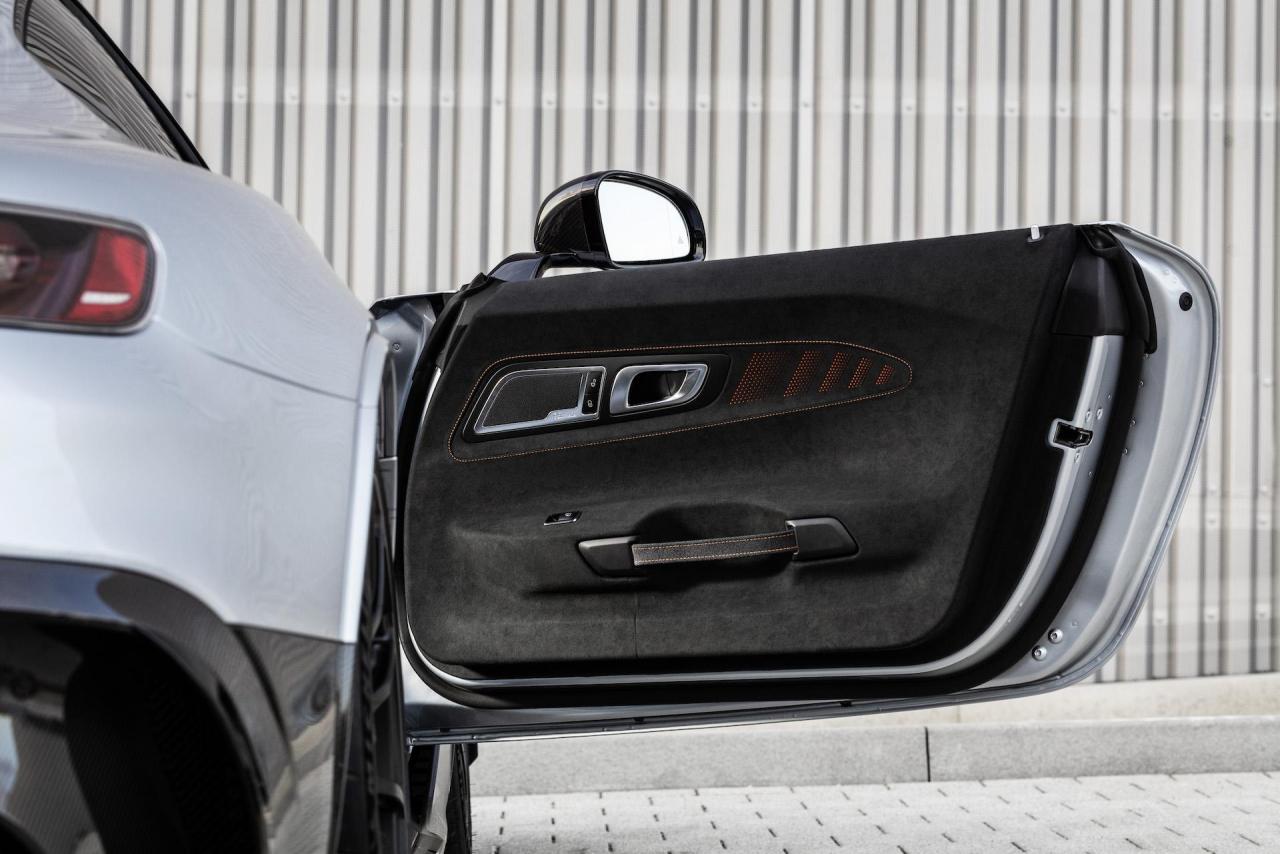

Lightweight door panels in DINAMICA microfibre with orange contrasting topstitching and loop pull handles
Instrument panel in DINAMICA microfibre with orange contrasting topstitching
Optional AMG Track Package with lightweight titanium roll-over protection and additional four-point seatbelts and 2 kg fire extinguisher

Aerodynamics
High downforce and perfect aerobalance to increase dynamic driving properties
Aerodynamic measures integrated into bodyshell for lower air resistance and increased downforce
No separate inlets for wheel arch coolers (coolers are fed with air via enlarged main air inlet)
Front diffuser has two manually adjustable settings: Street and Race (Race exclusively for use on racetracks)
Wheel arch ventilation, thanks to integrated louvres in the body colour and side openings in the wings behind the wheels to increase the downforce
Integrated cool air ducts in the side member panelling for brake cooling at the rear axle
Largely closed underbody panelling and adapted geometry with longitudinal fins and rear diffuser increase the negative pressure surface area on the underbody and thus also the downforce. The measures interact with the new rear aerofoil concept
The large twin-pipe exhaust outlets in the bonnet not only discharge warm air, they also direct the air precisely past the A-pillars – allowing an optimum flow of air to the rear aerofoil
Double rear aerofoil with large upper blade and smaller lower blade
Both rear aerofoil blades are mechanically adjustable
Flap on upper rear aerofoil blade adjustable by 20 degrees - automatically or manually by button, depending on the selected drive program or AMG DYNAMICS position - improves longitudinal and transverse dynamics as well as brake balance
