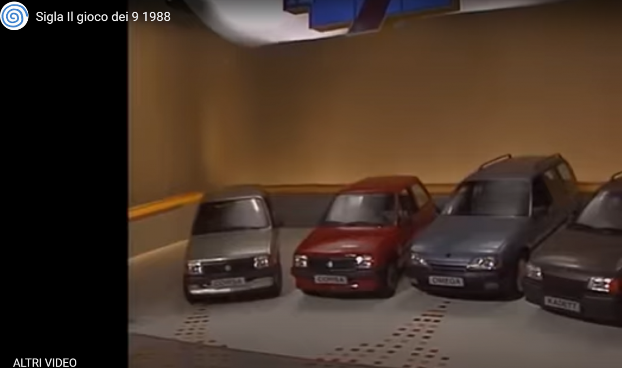

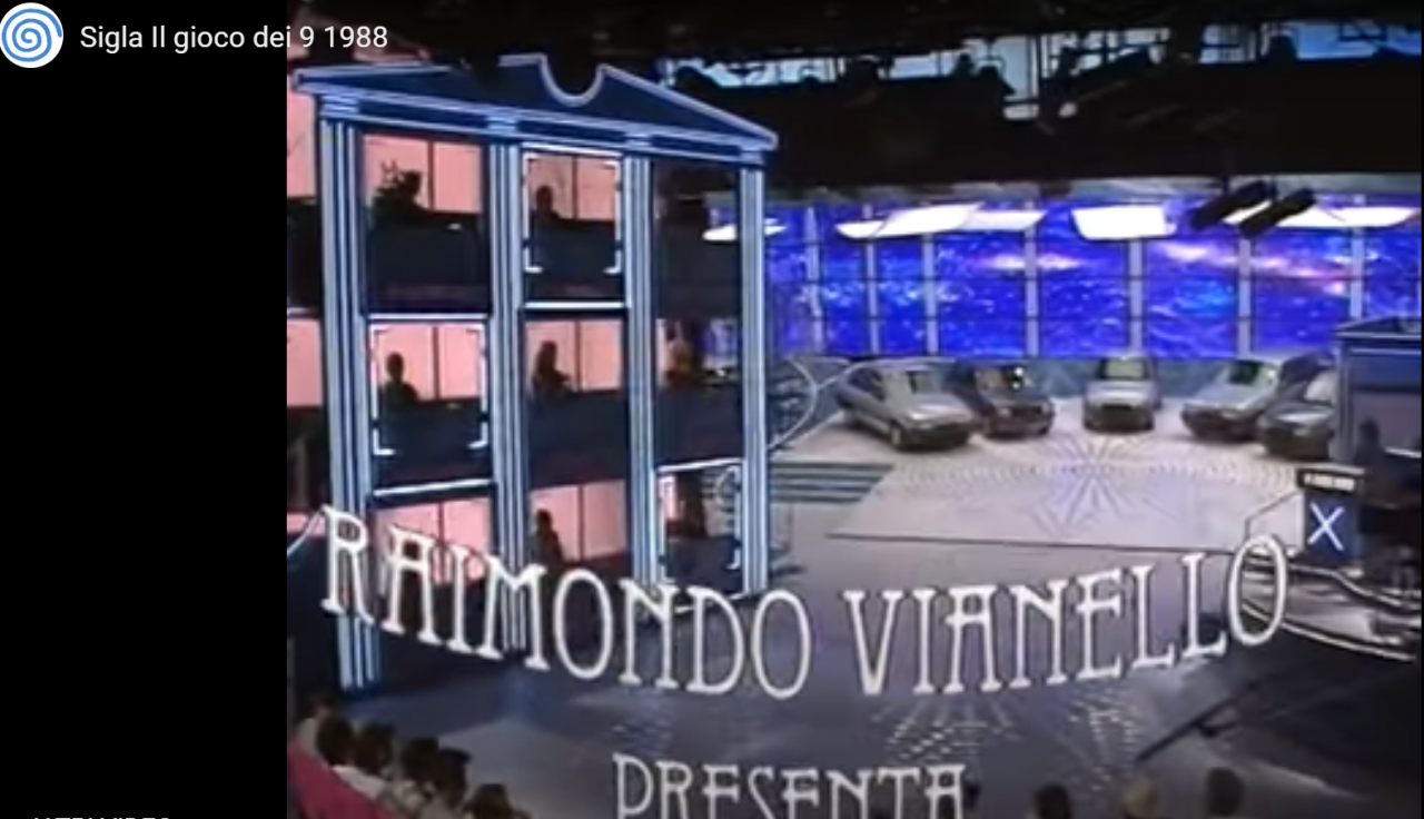

Giusto un piccolo OT:
da piccolo per me le Opel erano le auto che si vincevano a "Il gioco dei 9" con Raimondo Vianello.
Sarò un inguaribile romantico, ma per me era emozionante vedere alla fine del gioco il concorrente che provava a mettere in moto le varie macchine.
Una volta il premio in palio era una Corsa AMARANTO. Per poco non mi strozzai con un Sofficino Findus! Che è sto amaranto?? Quella Corsa era rosso scuro...
L'unica cosa che non ho mai capito è perchè le auto venissero chiamate Omèga e Kadètt...
