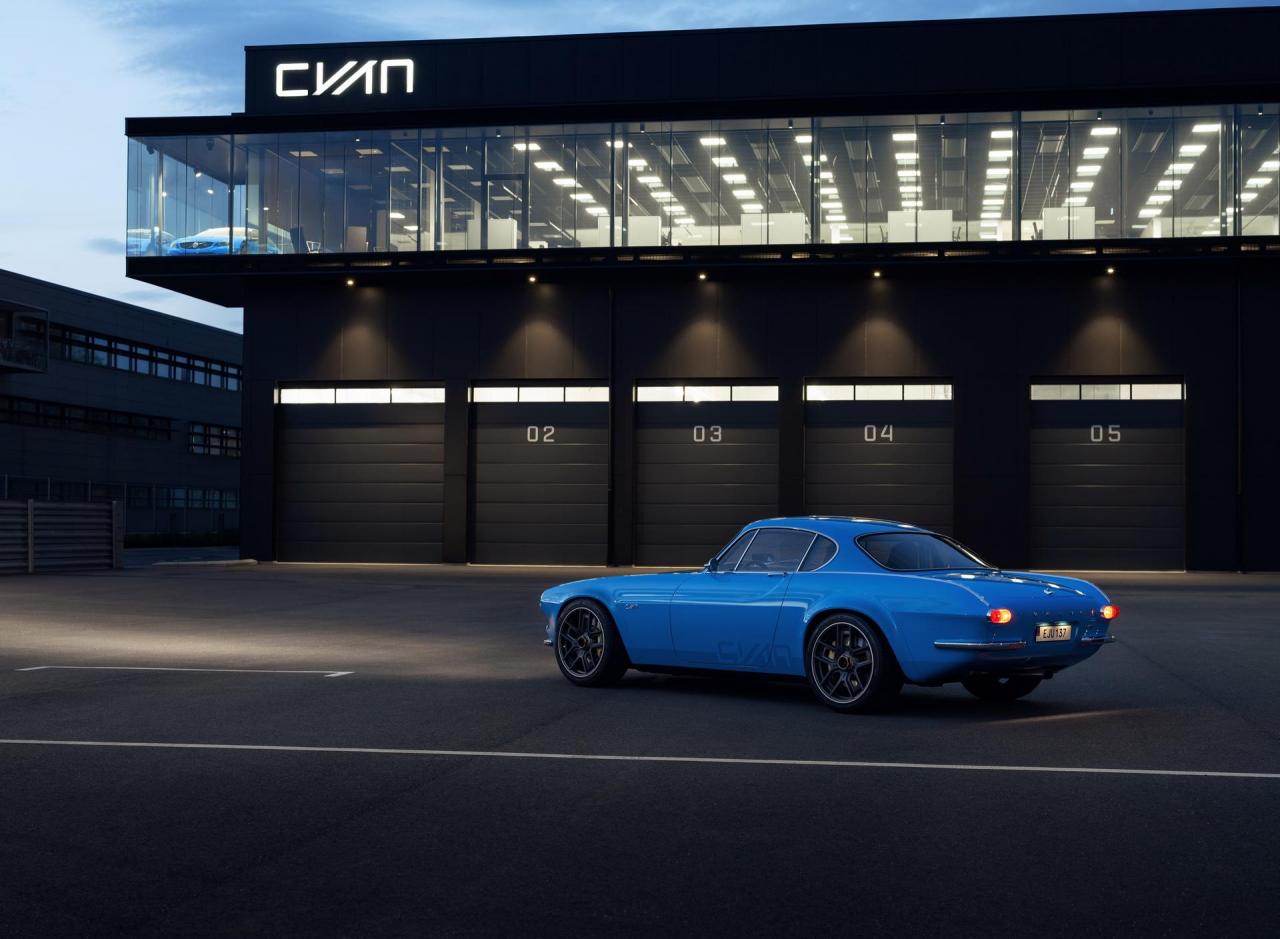

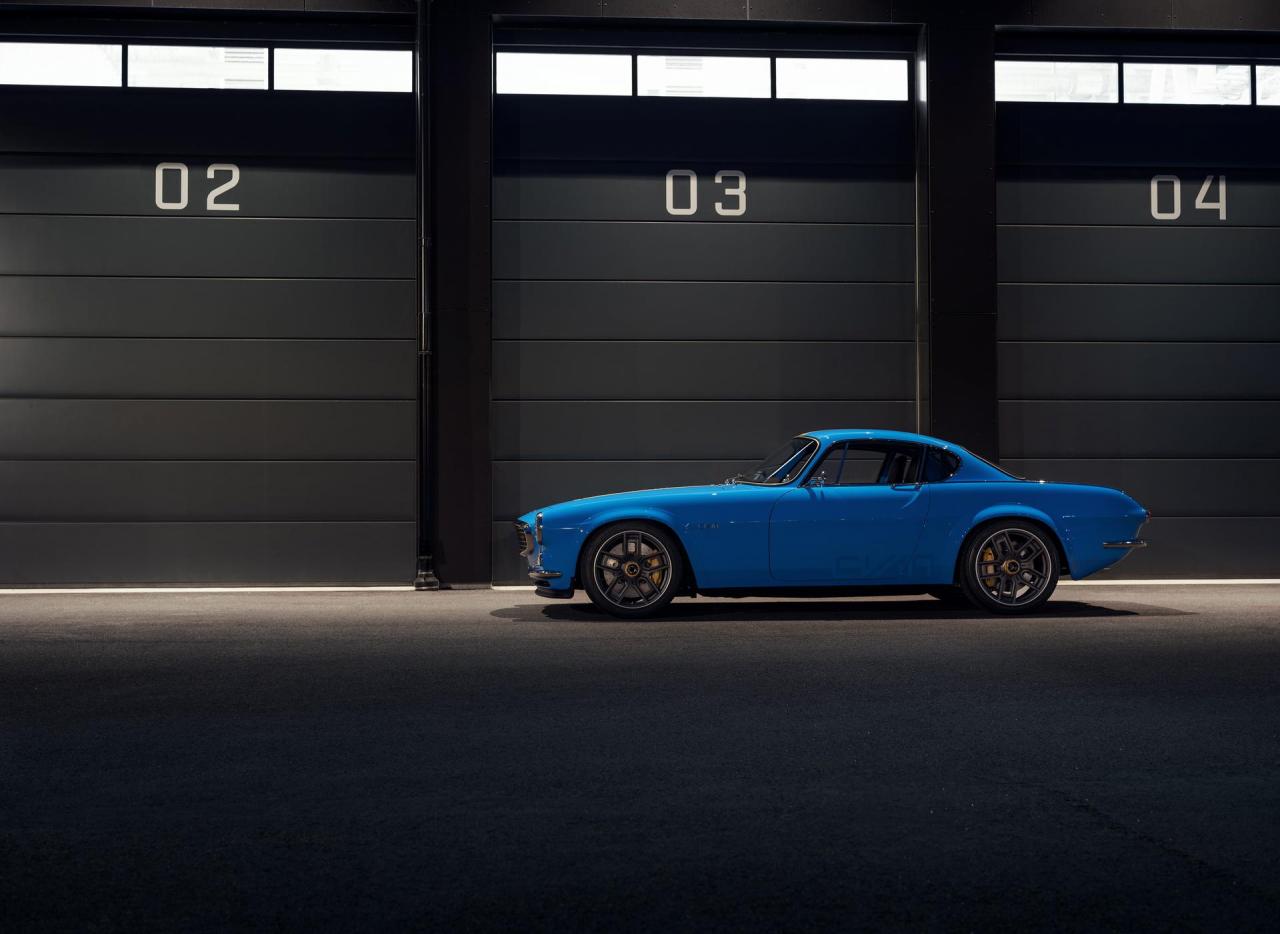

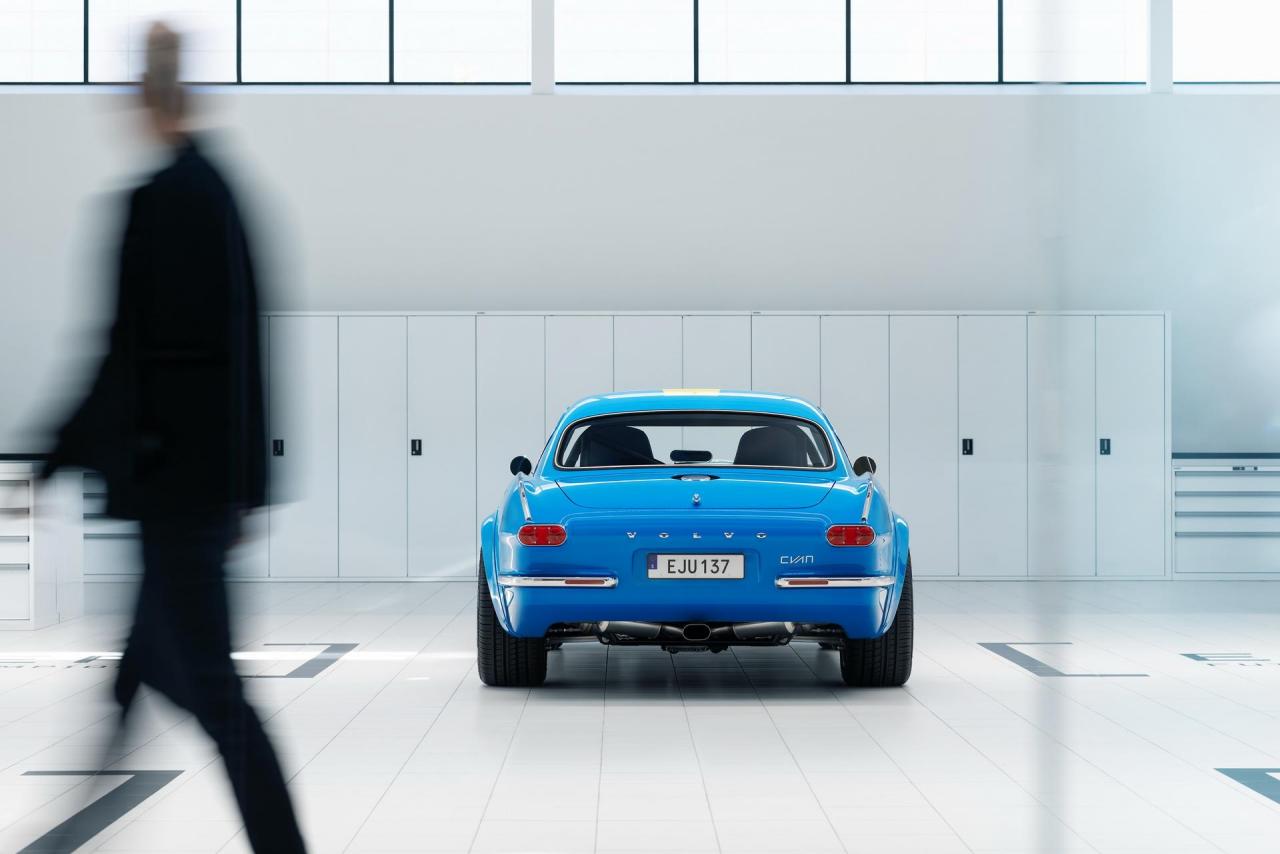

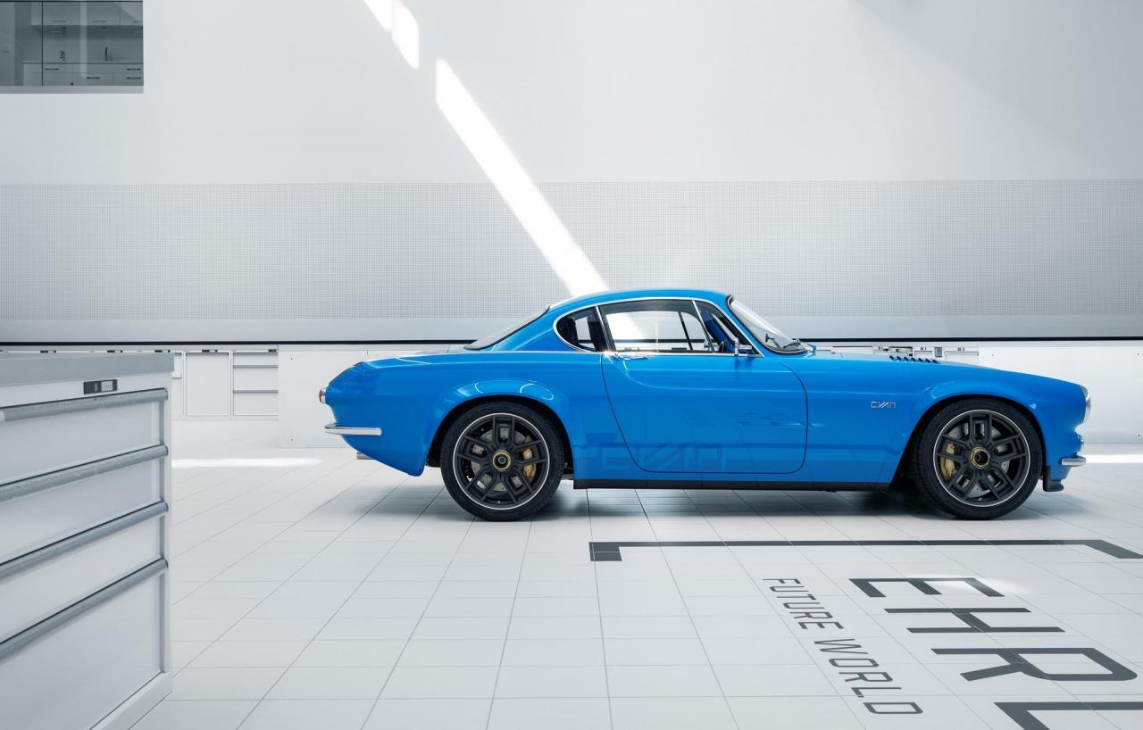

La base è una Volvo P1800 rosso chiaro del 1964 che è finita alla Cyan Racing nel 2018. È scomparsa la carrozzeria originale che è stata sostituita con una molto simile in fibra di carbonio che aiuta a irrigidire l'auto. Come dice Cyan Racing, le auto degli anni '60 si flettono molto e questo era qualcosa che dovevano contrastare. Il corpo in fibra di carbonio ad alta resistenza è incollato alla struttura del telaio, che è rinforzata con acciaio ad alta resistenza. Oltre all'elevata rigidità torsionale, i materiali e la tecnologia offrono un altro vantaggio: il peso ridotto. La Volvo P1800 Cyan pesa solo 990 chili.
La carrozzeria differisce dall'originale in quanto l'abitacolo è in una posizione leggermente diversa e, come si può chiaramente vedere nelle immagini, dove si nota una vettura notevolmente allargata per ottenere una carreggiata più ampia. La parte anteriore misura 1466 mm e la parte posteriore 1489 mm. È molto più dei 1315 mm della vettura originale sia davanti che dietro.
Il passo è di 244,6 centimetri, quattro millimetri più corto delle dimensioni tradizionali della P1800. Alla lunga, molti centimetri sono scomparsi con il paraurti molto più ordinato della P1800 Cyan. 420,3 centimetri sono quasi 15 centimetri in meno. In larghezza è 174,8 centimetri, poco meno di cinque centimetri più larga, e in altezza 122 centimetri, circa sei centimetri più bassa della vettura originale.

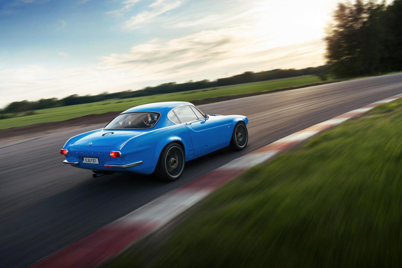

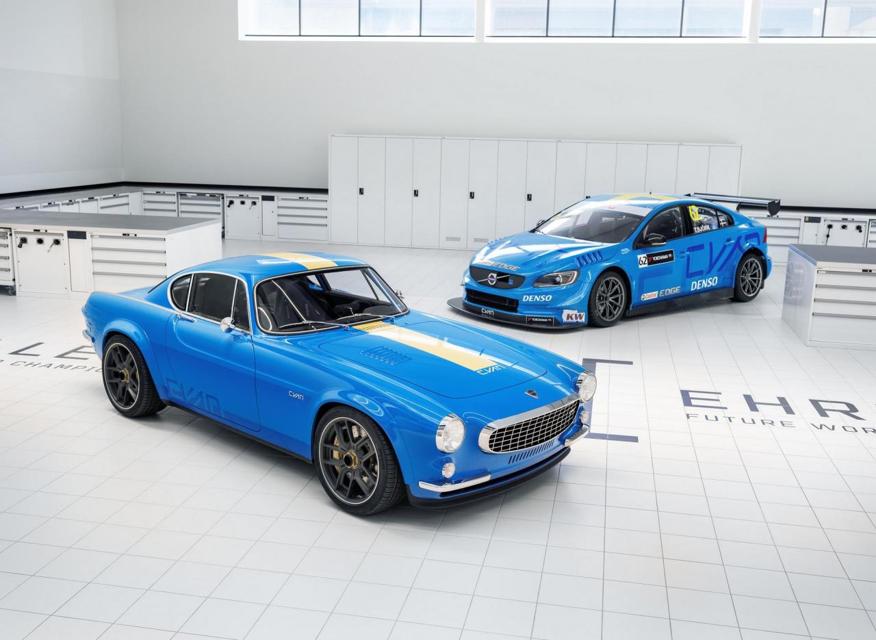

Prima che questa P1800 diventasse la P1800 Cyan, aveva sotto il cofano il famoso motore Volvo B18, cioè un motore da 1,8 litri che in questo caso raggiungeva i 108 cavalli. Cyan Racing ha pensato di mantenere questo motore originale, ma ha anche esaminato altre alternative, tra cui il motore Volvo B230 da 2,3 litri, l'immensamente popolare cinque cilindri in linea di Volvo e il sei cilindri in linea della casa automobilistica svedese. La scelta alla fine è ricaduta sul quattro cilindri turbo di Volvo da 2,0 litri, ovvero il motore VEA di oggi, ma con più o meno lo stesso progetto dell'auto vincitrice del WTCC 2017 - Volvo S60 Polestar Cyan Racing TC1 con cui Thed Björk è diventato campione del mondo. Ciò significa 420 cavalli di potenza e 455 Newton metri di coppia e la possibilità di allungare sino a 7.700 giri / min. La potenza massima viene raggiunta a 7.000 giri / min e la coppia massima a 6.000 giri / min.
La sovralimentazione con singolo turbocompressore BorgWarner da 2.7 bar è progettata in maniera tale da avere un comportamento da aspirato ad alta capacità. Il motore è collegato alle ruote posteriori tramite un cambio manuale a cinque marce di Holinger, che si dice sia selezionato con cura perché offre quella sensazione meccanica del passato. Tuttavia, la precisione è superiore rispetto ai cambi degli anni '60, mentre il nuovo cambio può gestire forze significativamente maggiori.

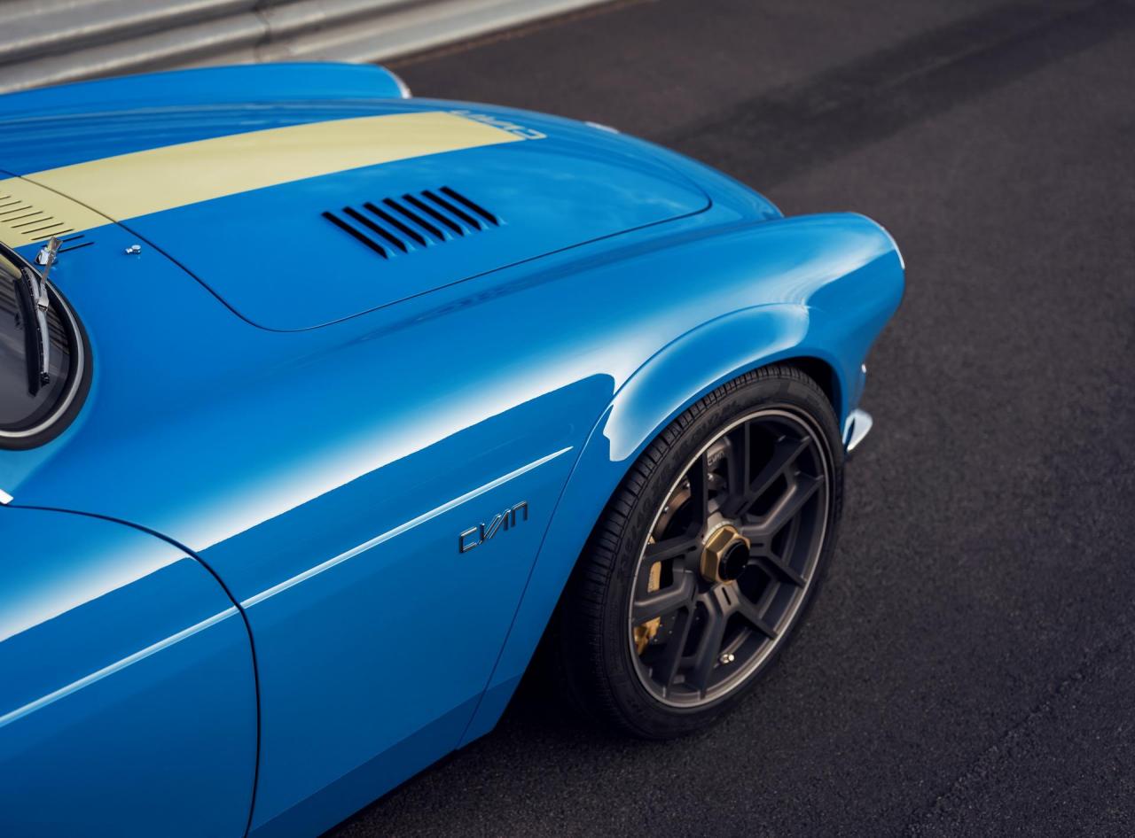

Come su molte vetture da pista e sportive, gli ammortizzatori sono regolabili per un controllo totale sia della compressione che del ritorno.Oltre agli ammortizzatori regolabili, è possibile avvitare anche gli angoli di camber e di caster e lo sterzo.

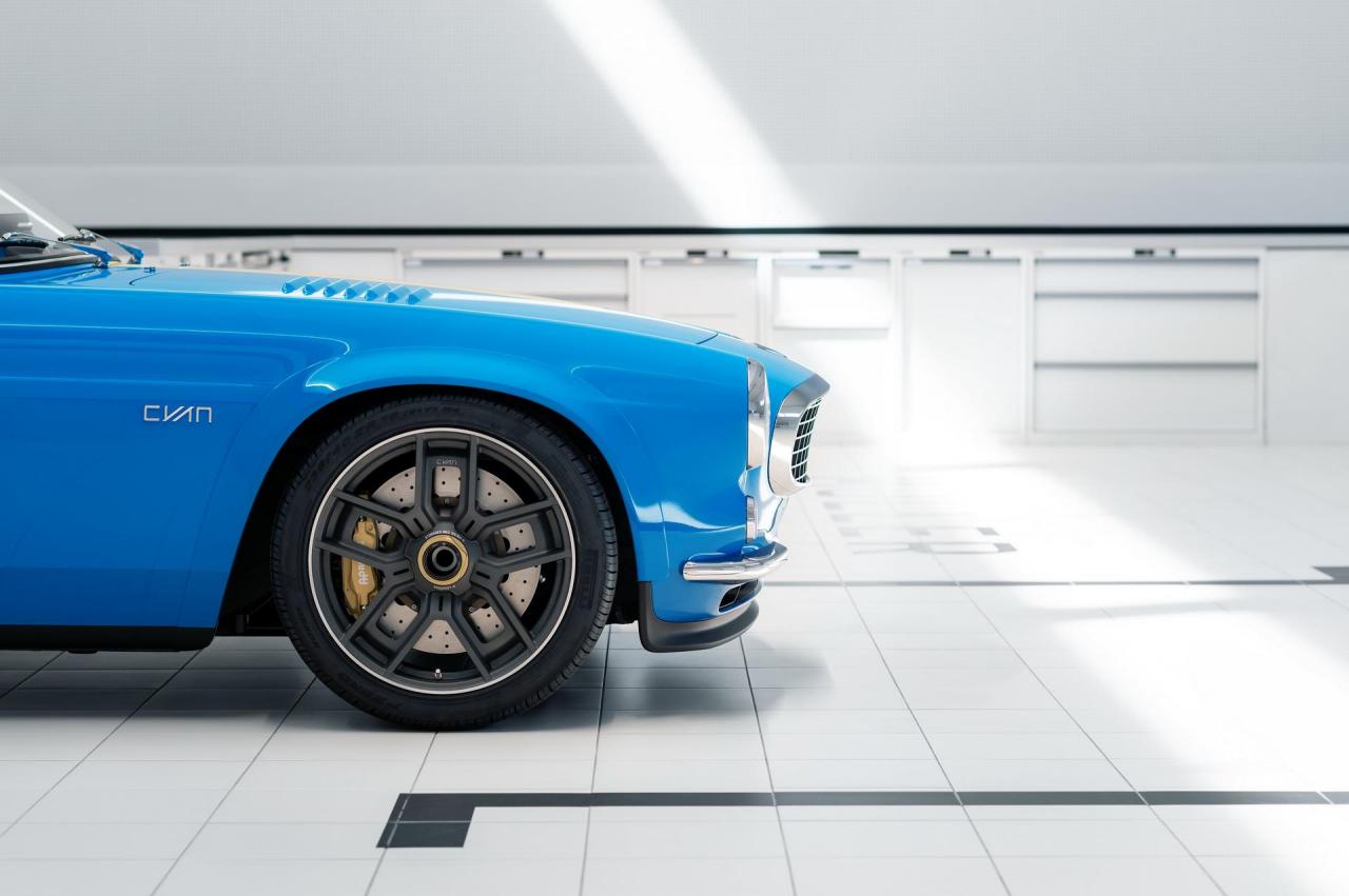

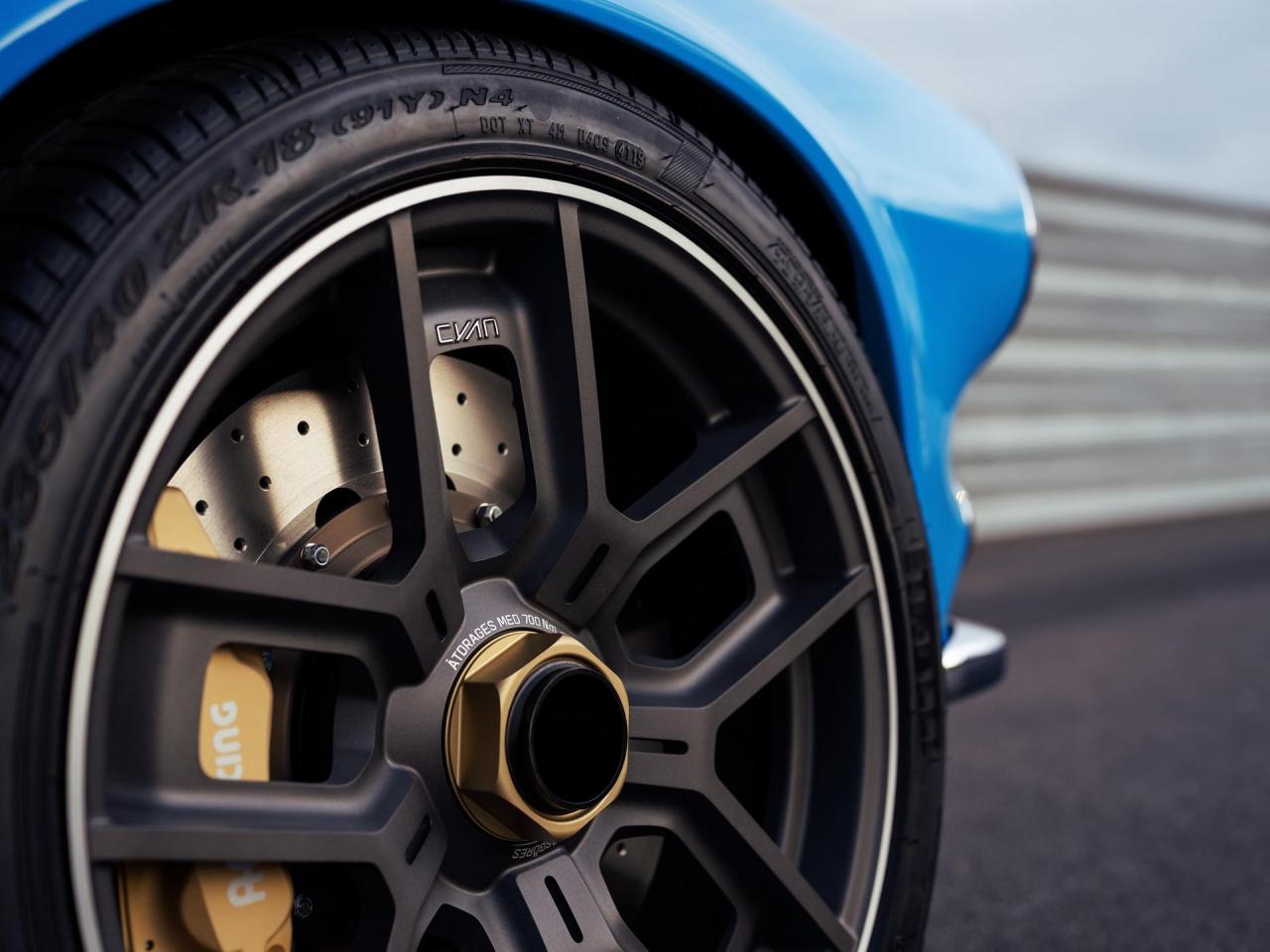

I cerchi sono larghi 18 pollici, larghi 8,5 pollici nella parte anteriore e 9,5 pollici nella parte posteriore. Su questi sono montati Pirelli P Zero, 235 millimetri con profilo 40 sulle ruote anteriori e 265 millimetri con profilo 35 sulle ruote posteriori. Dietro questi c'è una pinza a quattro pistoncini sia anteriore che posteriore. Queste impugnano dischi larghi 362 millimetri nella parte anteriore e 330 millimetri nella parte posteriore. Un dettaglio ispirato alle auto da pista è il bullone centrale dei cerchi.

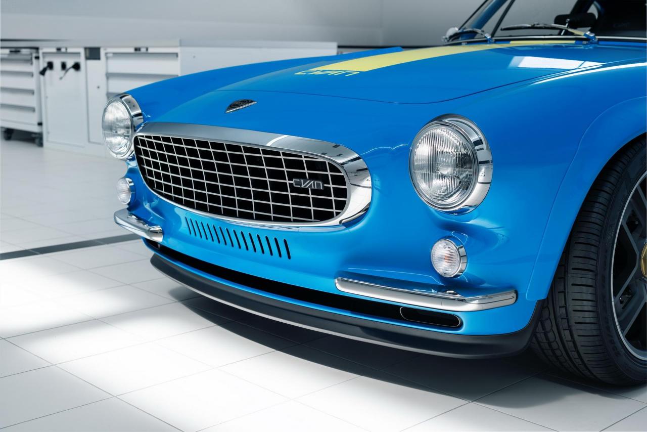

Io il guazzabuglio di moderno e antico non lo apprezzo, il contrasto tra i gocciolatoi e paraurtinicromati da un lato e ruote e freni dall'altro è un pugno in un occhio. Brutto anche il dam anteriore.
Magari con dei cerchi più chiusi e di ispirazione storica..?
